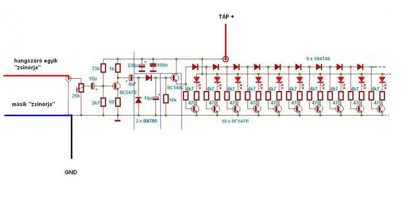

(#) Frodo94 válasza szucsy3 hozzászólására (») Okt 21, 2009 /
Szia! Neked nem stroboszkóp, hanem kivezérlésjelző kell.
Például ez a kapcsolás nekem nagyon bejött.
Ebből kettőt kellene megépítened, és akkor balra a bal csatornát, jobbra padig a jobb csatornát vezérli ki.
Jól nézne ki, kicsit ilyen knight-rider effektet kapnál
Remélem érthető amit írtam, ha nem akkor lerajzolom.

(#) szucsy3 válasza Frodo94 hozzászólására (») Okt 22, 2009 /
Érthető persze!
csak kifejezetten a mélyhangoknál szeretném ha ugrálna a ledsor... és kb 30bd LED-el szeretném megvalósítani... úgy, hogy bevilágítsa a szobámat
ehhez valami ötlet ?
