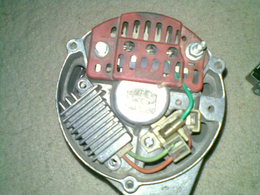

(#) Bgeri01 válasza akos70 hozzászólására (») Aug 2, 2009 /
Meg van a hiba!
a kocsi alá fekve ki lehetet lámpázni a diódákat
mind a segéd,mind a fő diódákat-ezek rendben voltak-
ez még az a tipusu magnetti generátor amin külön van a fesszabályozó a kefetartótól igy le vettem a fesszabi csatiját és keféken keresztül kimértem a forgórészt ez -oké volt-!
majd elő vettem egy zsir uj Wartburg DLR-2 fesszabályozót és ideiglenesen össze "drótoztam " a próda kedvéért!(D+,D-,DF stb.)
hibátlanul töltött a drága, ugyhogy holnap melóba véglegesitem is ezt a honositást
4-évig warbiztam de a gencsit csak kivülről láttam,nem igazán panaszkodott rá senki (DLR-2 vel szerelt-re gondolok)

(#) Bgeri01 válasza akos70 hozzászólására (») Aug 3, 2009 /
Készen van!
Teszek majd fel képeket róla!

(#) Bgeri01 hozzászólása Aug 3, 2009 /
Ez az eredeti állapot, a két vezetéke fesszabályozó a gyári
