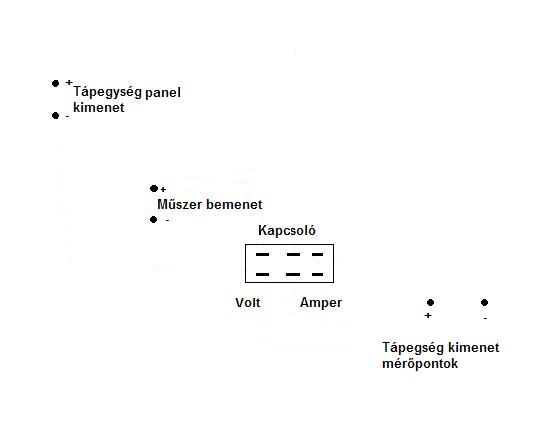

Megépítettem egy panelműszert, működik, és azt szeretém kérdezni, hogy mit/hogyan kössek be, hogy - egy kétállású kapcsolóval át tudjak kapcsolni feszültség és áramerősség között? Valaki le tudná rajzolni nekem a bekötést? Köszönöm előre is.

szia kaptál már választ a feszültség és áram átkapcsolására mert én lerajzolom neked ha kell csak ird meg hogy mekkora a feszültséged és az áramod amit mérni akarsz max üdv
Szia, igen kaptam, de nem tudok eligazodni rajta, bár egyszer bekötöttem, de amikor átkapcsoltam amper mérésre, akkor nem kapott feszt a mérendő eszköz.
Nekem, ha lehetne a mellékelt rajzba (V-A_kapcs.jpg) kellene a bekötést berajzolni. Előre is köszi a segítséget.

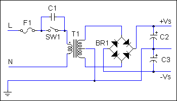

Bocsi de nem értjük egymást.A tápegység "csinál" +5voltot illetve -5voltot.Ha rákötöm a feszmérőre a plusz 5volt helyette csak 2voltot mérek, míg a mínusz ágban ugyan úgy -5 voltot mérek.Ez miért lehetséges, mi lehet a gond???
Kér lehetőség van: - Kicsi a tápegységed terhelhetősége a +5V-os ágban. - Valami hiba van az áramkörödben, és lerántja a tápfeszt. Ha 7107-el csinálsz feszültségmérőt azt tudni kell, hogy a +5V-ról sokkal több áramot fogyaszt, mint -5V-ról. Mérted mennyi az 5V-ról felvett áram?

Bocsánat, ne haragudj. A tápom 16voltot tud és olyan 1 A-t.
MaJdnem minden "flott", csak zavar a + ágban a 3 V esés. Ebböl gondolom hogy valamai nem kerek. Továbbá a kijelző fényereje sem az igazi.
Idézet: „A tápom 16voltot tud és olyan 1Ampert.” Milyen táp? Ide stabil 5V kell, pl. 7805!
És a Tápod az szimmetrikus(+16, GND, -16V)?

A tápod földszimmetrikus, és ebből állitod elő a+5 és a -5V-ot? Mérj rá a pozitiv ágra még a stabkocka előtt mekkora feszültséget kap, ha be van kapcsolva az ICL.
Nem, nem szimmetrikus a táp.

Ha nem szimmetrikus akkor hogyan gondoltad a kétféle tápfeszültséget előállitani?
Esetleg rajz? Melyik kapcsolást épited?
Nem lesz jó! Neked szimmetrikus táp kell: |
