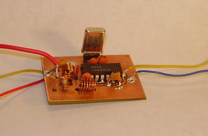

Az egyszerű, és jó megoldás:RT1989/9, letöltheted innen:Bővebben: LinkKépek
nem az én alkotásom, de ettől még jobb is.Üdv:gkari

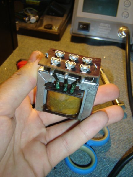

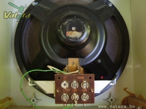

Korábban kaptam a sulimból egy kimenőtrafót. Valaki tudna segíteni a bekötésében egy rajzzal vagy magyarázattal? A tetején 6 (3-3) kivezetés van összesen: "P"; noname; 100V; 1,5W; 3W; 6W ilyen feliratokkal. Kép lemaradt
Ez nem kimenőtrafó, iskolai 100V-os hangrendszerhez hangszóró illesztő.
Talán a fehér-szürke koncentrikuskörös tesla dobozokban volt ilyen.

Ez valóban a Tesla hangdoboz illesztője.

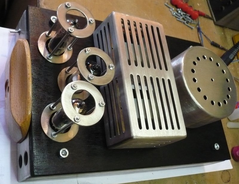

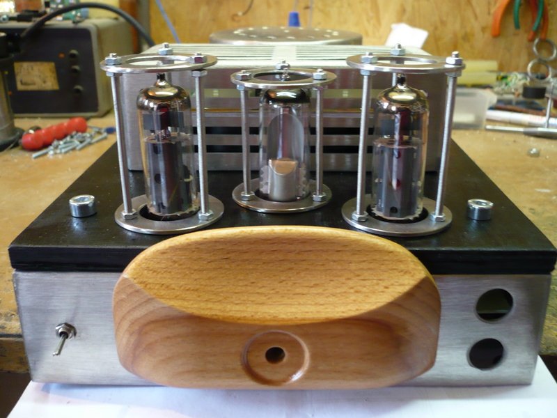

Sziasztok ! Látom már megint sokan csak nyaralnak meg nyaralnak . Csak egy - két megszállott építkezik mint én is ? Most ezen a kis gépen dolgozgatom csak a szó szoros értelmében . Vajon mi is lessz ebből ? De minden eshetőségre ez egy csöves erősítő lessz ha minden igaz . Már a belevalók előkészitve a beszerelésre , még a dobozoláson bibelődöm de vacilálok hogy a poti tekerenytyű az milyen tónusú legyen ? Két variációm lenne : az eggyik az a sárgaréz a másik pedig inox ,vagyis fémszinű ? Egyébként a poti tekerenytyű mindösszesen 20 mm -es csak az átmérője , szóval nem kell nagyban gondolkozni . Ez az egéssz kis mű az majdnem akkora mint egy A4-es rajzlap . Most még olyan kis hiányos , Sajnos még a kimenők is tekerés alatt vannak !

Gratulálok nagyon szép!
Ezek a csőburkok főleg nagyon tetszenek. Milyen csövek fogják hajtani? Amúgy én sem tétlenkedek :én ECC 83-as gitártorzítón dolgozok, meg Orosz rádiót restaurálok.
Ezek PCL, vagy ECL86-os csövek, a középső EM80, vagy 81. A PCL86-os csőben van trióda, szerintem az fogja hajtani.
Cirokl: Szép lesz ez is, mint a többi erősítőd!

Szia! Nagyon szép a doboz kivitele! :yes: Egy apróságot találtam csak, ami nekem nem tetszik. A csövek "glóriáját" szorító csavar. Nem tudom mi a pontos neve, de a KÉPEN a jobb felsőre gondolok!
Még egyszer gratulálok! :kalap:
Zárt anya. Tényleg szebb lenne vele.
