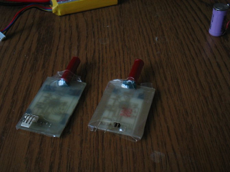

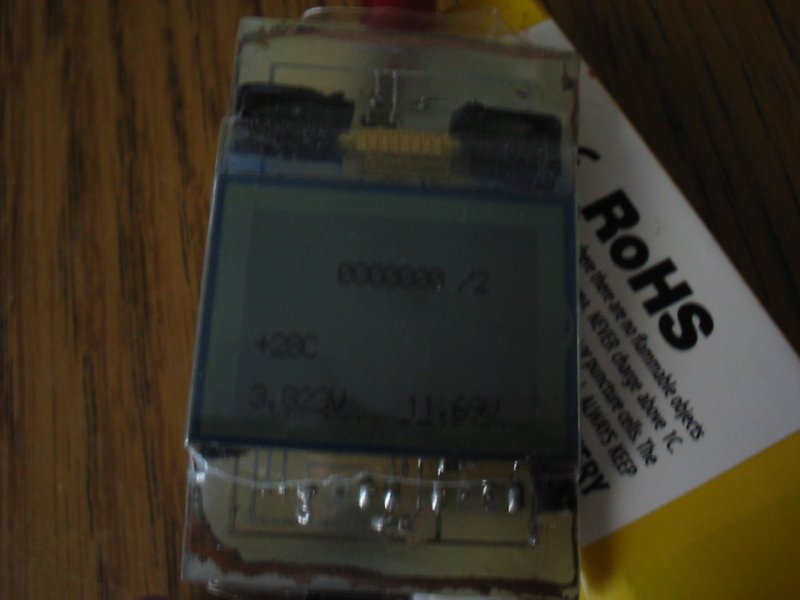

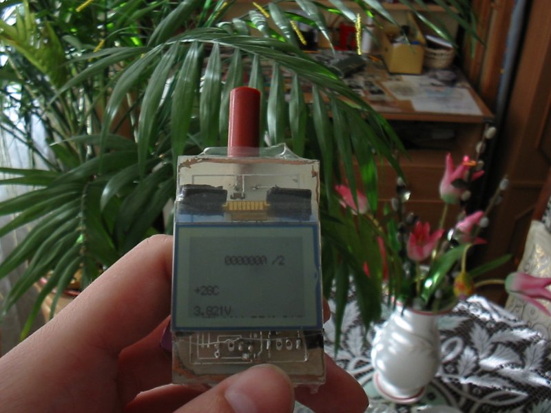

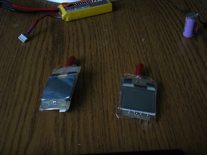

(#) boldivi hozzászólása Aug 8, 2009 /
Gondoltam én és megosztom veletek legfrissebb művemet.
Optikai fordulatszámmérő és akkuteszter opcionális hőmérővel (mivel volt még hely a panelen, hagytam helyet egy TC77-nek.
Fordulatszámmérés felbontása: 100rpm, 1,2,3,4 toll-hoz. Ez bekapcsolás után közvetlen a szenzor letakarásával, majd a megdelelő időben való felfedésével állítható be, így 1 nyomógombot megspóróltam.
Fesz.mérés a tápellátásnál: 5V-ig és 1mV felbontással
Fesz.mérés a teszter bememeten 25V-ig 10mV felbontással
Hőmérő felbontása 1C fok.
A mellékelt képeken látható a NYÁK ellenőrzés előtt (scannerrel készült kép). Sok éves Positive-20 fotolakal készült, ezért volt ahol felesleges pötty maradt, de volt ahol szakadást okozott. Annyit még érdemes tudni, hogy tintasugaras nyomtatóval nyomtattam a fóliát és kettő fólia volt egymáson a levilágítás alatt a jobb takarás érdekében.
Sajnos a zsugorcső rászorította az LCD-t az alatta lévő alkatrészekre, így körbe kellett vágni, de még így is van ahol látszik a feszülés.
A továbbiakban lehetséges, hogy tovább növelem a feszültségmérés felbontását. Jelenleg két bittel növeltem meg.
A 12-es képen nem a növény fordulatszámát mérem.
(#) boldivi válasza boldivi hozzászólására (») Aug 8, 2009 /
Kicsit sötét, de azért kivehető a jobb alsó sarokan megjelenő feszültég, megyet az akkuteszter bemeneten mér.
(#) banyaiakos válasza boldivi hozzászólására (») Aug 8, 2009 /
Jó lett.
Modellrepülőhöz? :vigyor4:
(#) Doncso válasza boldivi hozzászólására (») Aug 8, 2009 /
Eszméletlen jó és hasznos kis kütyü, remélem lesz cikk belőle. Gratulálok.

(#) boldivi válasza banyaiakos hozzászólására (») Aug 8, 2009 /
Igen, elsősorban modellekhez. Az első még PIC-cel volt megoldva és egy műveleti erősítővel. Sokkal kisebb panelen, de ahhoz kellettek vezetékek összekötni vele az LCD-t. Annak jó hasznát vettem annak idején és modellező társaim is. A CRT monitor felé tartva 1m-ről is le lehetett olvasni a frissítési frekvenciát. Fénycső felé tartva hasonlóképp.
Itt már a komparátor helyett az ADC és a szoftver dolgozik.
Doncso, köszi, kérdés, hogy mennyi időm lesz cikket csinálni belőle.

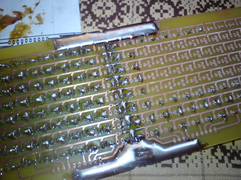

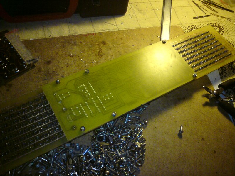

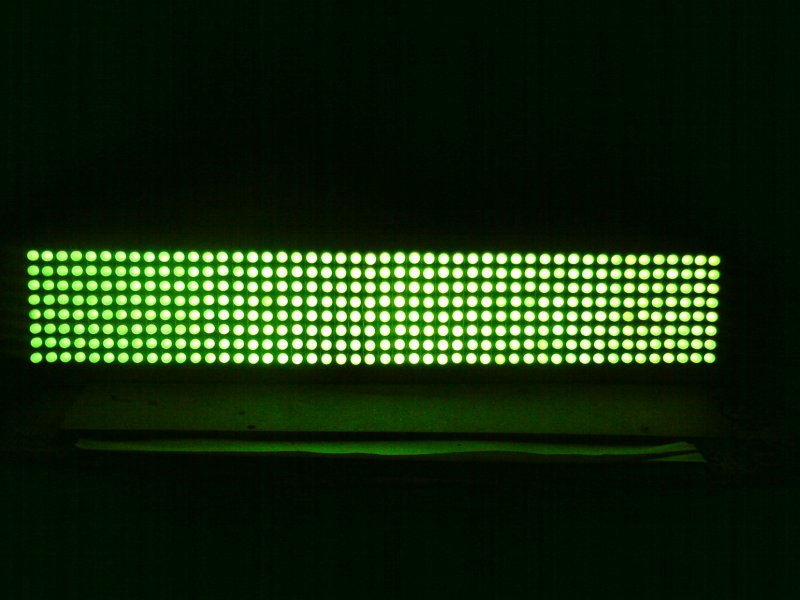

(#) jdani hozzászólása Aug 8, 2009 /
Hali. Készülőben van LED mátrixom.... vagy itt a készülőben lévő dolgok, nem érdekesek?

(#) tbence3 válasza jdani hozzászólására (») Aug 8, 2009 /
Ügyes munka. Mivel fogod vezérelni? Vagy PC-re kötöd?
(#) Action2K válasza jdani hozzászólására (») Aug 8, 2009 /
Hogyne érdekelne, én is épp tervezek egy 192 LED-est. Mi fogja hajtani? Én LPT portosra csinálom, de bármikor illeszthető PIC-re, AVR-re ... ami szimpi.
tbence3: Mindenkit ez érdekel?
Szerk: Ha jobban megnézem a vezérlő nyákot, PIC-es lesz, RS-232-ről programozva. Jól látom?
(#) Zoli_bácsi válasza jdani hozzászólására (») Aug 8, 2009 /
Ezzel aztán volt meló. Tetszetős panelek, gratulálok! Kíváncsi leszek, ha elkészül teljesen milyen lesz. Képet esetleg videót kérünk róla.

(#) jdani válasza tbence3 hozzászólására (») Aug 8, 2009 /
Kösz. Egyébként PIC-vel, RS-232 keresztül. Röviden tömören. tápfesz USB-ről kap. Ha PC kábelja nincs rákötve, akkor egy bizonyos szöveget ír ki, ami a PIC-be van égetve. Ha csatlakoztatom a kábelt, 128 karakter hosszú szöveget tud kezelni. (ASCII)
Ez 384 LED-es. A kijelző 2 nyákból áll, és egyoldalas nyákok, így kis gond merült a mátrix összekötésében, így szinte majdnem minden ledhez + átkötések kellettek. Ha jól emlékszem csak a kijelzőbe megközelítőleg 1400 lyukat kellett fúrni. (1200-at minimum, már nem emlékszem pontosan, hogy mennyit) ennyi lyukat kifúrni, és forrasztani...
Az IC-k 4094. (7 darab)
MAX232 (1db)
PIC16F628A (1db)
(#) banyaiakos válasza jdani hozzászólására (») Aug 8, 2009 /
1400 lyuk :eek2: Ez aztán a project. Kíváncsian várom a kész művet...
