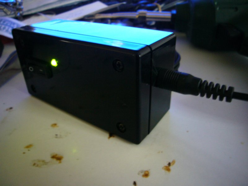

Na teljesen kész a cucc ilyen lett
Üdv! Lehet hülyeséget kérdezek, de olyat lehet csinálni. hogy az antennát rákötöm a bemenő jel egyik ágára? Maga az lenne az antenna, és így nem kell azzal is külön vezetékeskedni. Én is egy ilyen dobozoz megoldásra gondoltam mint zolee84-nek van. És így nem kellene hozzá külön antenna kivezetés.
Ja meg ha kihagyom a kapcsolásból a quartz-ot akkor elméletileg nem lesz stereo. A kivezetéseket haggyam úgy? vagy forrasszam össze? pamesz
Szia! Antennaként szerintem semmiképpen ne használd az audio bement kábeleit, mert ha az RF jel visszajut az adóba, az csak bajt fog okozni. Ha pedig az árnyékolásra kötöd, azzal azonnal tönkre is teheted az adót, mivel gyakorlatilag rövidre zárod a kimenetet. Az sem egészséges megoldás.
Ha egy akkora dobozba készülsz elhelyezni az adót, mint zolee84, abban kényelmesen elfér az antenna is. Ha most a 10 cm-en van egy hajtás az antennában, mert csak úgy fér el... hát istenem. Baja nem lesz. De egyszer akár körbe is viheted a dobozban az antennát, ha kevésnek tartod a 10 cm-t. Ha a kvarcot nem rakod bele, akkor egyszerűen csak monó lesz adó, de teljesen ugyanúgy fok működni RF szempontból. Az IC 5-6 lábát egyszerűen hagyd üresen, nem kell rákötni semmit, és össze sem kell őket kötni. Lóghatnak a "levegőbe".
Hú mekkora.
Jól néz ki! Én majd keresek lomexbe egy akkora dobozt, amibe épp belefér a nyák. Abból meg majd áll ki az USB csati. A jack aljzatot lehet kihagyom és beforrasztok egy méretre vágott kábelt ami csatalakozik a hangkarihoz, bár igy csak a notihoz tudnám használni...
