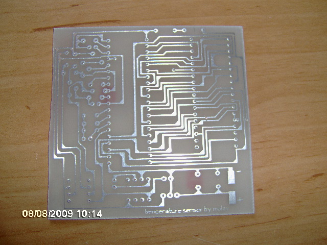

Én előszöris Sprofannak szeretnék köszönetet mondani a cikkekért, mert nagyon hasznosnak tartom. Én most csináltam először foto-technikával nyákot és 2 kis próbadarabból meglett a jó arány mindenből. Én egy mini szoláriumot használok levilágítani, azzal 1,5-2p levilágítási idő (20cm távolság). Lézernyomtatóval nyomtatok fóliára, 2fólia a tökéletes fedés, 1p az előhívás. Igaz én nem szerettem volna a foto lakk fújással szórakozni, így vettem gyárit.
Köszönet mindenért. Mellékeltem a nyákot.
