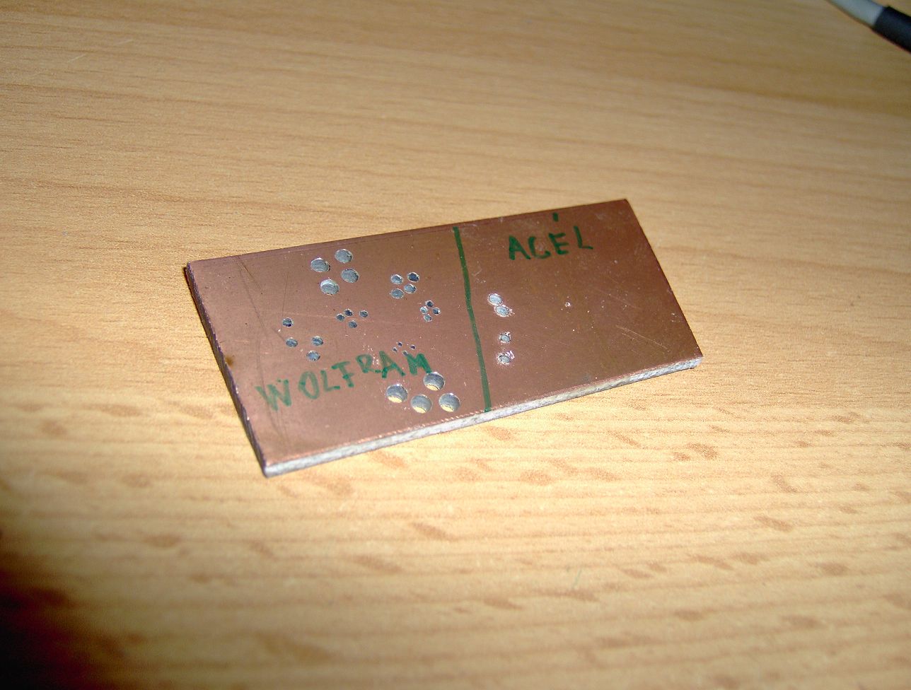

(#) zoly15 hozzászólása Aug 11, 2009 /
Hali mindenkinek!
Megérkeztek a Wolfram acél fúróim.
Ki is próbáltam őket.
Hát azt kell mondanom hogy hihetetlen!
Egyből belekap a sima nyáklapba. Úgy fúrja hogy eszméletlen!
Nem is egybefüggő forgács jön hanem por.
Sorját sem hagy a réz felületén.
Ellentétben az acél fúrókkal. Ott látható némi sorja. A sima réz felületbe csak ímmel ámmal kap bele, nem is visz úgy.
Az én véleményem róla hogy tökéletes!

(#) Zoli_bácsi válasza zoly15 hozzászólására (») Aug 11, 2009 /
Mennyi a fúrási fordulat? Úgy látom még azért nem tökéletesek a furatok. A rézfelületről le-le kap egy kicsit.
Én is egy kemény fém fúróval fúrok.
