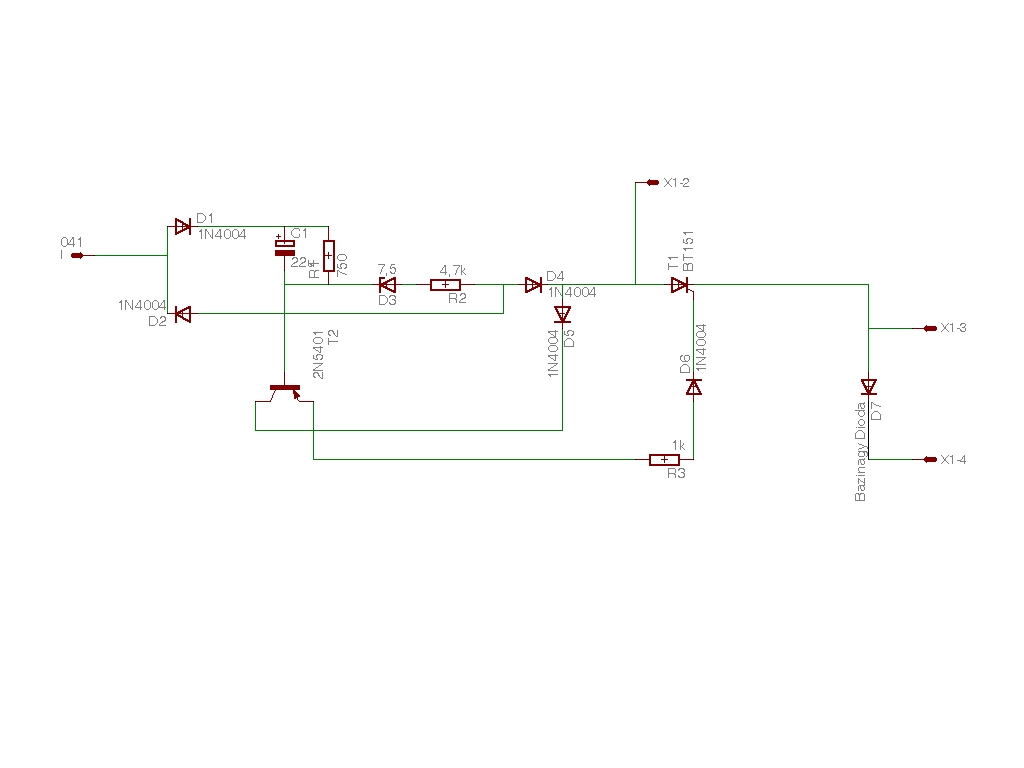

Adott egy feszültségszabályzó, ami a világítást is szabályozza.
A probléma vele, hogy túltölt.
Szétszedtem, és visszafejtettem a kapcsolási rajzot.
Valaki tudna segíteni, mit kéne kciserélnem, hogy ne töltse túl az akksit??
(gondolatom szerint a Zénert ha kisebbre cserélem pl 6,8V megoldódhat a probléma.)
Valamint egy dolgot nem értek. A tranzisztort, és a C és E lábakra csatlakozó diódákat. Pontosan a gondom a tranzisztorban lévő dióda. Az pont ellen irányú a többi kettővel.
Valamint aki érti, hogy miként működik az áramkör, pár szóban ha elmondaná, megköszönném.

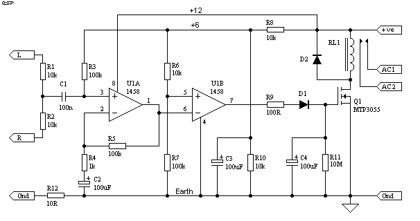

(#) MolnarG hozzászólása Aug 9, 2009 /
Összeraktam az alábbi hangfrekvenciára automatikusan bekapcsoló kapcsolást, szimulátorban szépen is működött, de! próbapanelon is meg rendesen összerakva sem működik helyesen. Műv erősítőnek TL072-őt használok, D1 után jelenleg egy 56k-s ellenállás és egy 100µF-os kondi van, a 10 ohm-ot a GND-ről elhagytam, a Fet nincs benn, mert ha nincs bemenő hangfreki akkor is 10V-van a kimeneten és rángatja a relét, mint a géppuska. Mit rontottam el...
(#) hapro válasza MolnarG hozzászólására (») Aug 9, 2009 /
Milyen nyákot használtál hozzá? Lehet abban van hiba.
Nekem elsőre működött, de FET-nek ha jól emlékszem az előírt típus kellett hozzá (MTP3055), mással nem volt hajlandó menni.
Mármint az R10 ( 10Mohm ) helyett van 56K és vele párhuzamosan 100uF?
Ha érdekel építsd az én nyákomat az tuti elsőre menni fog.
IC helyett TL072 ? Azzal is próbáltam, de nem volt jó, LM358-ra cseréld ki, azzal megy. De amikor építettem, akkor valahol pesten beszerezhető volt a 1458-as IC is. Talán HQ?

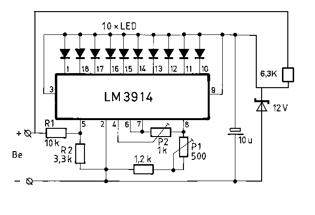

2 kérdésben szeretném a segítségeteket kérni.
1. 230 AC-ról hogyan tudok biztonságosan 1,5 V-t generálni?Biztonságos alatt értem azt,hogy ha egy alkatrész elszáll a kapcsolásban,akkor semmi esetre se kerüljön nagyobb feszültség a kapcsolás kimenetére.Nekem a biztonsági részénél a transzformátor,az optocsatoló,és a biztosíték jutott eszembe.A kérdést egy elvi elgondolás váltotta ki,miszerint lehetséges e egy 1,5V-os summer táplálását megoldani így.Szóval a terhelés/áramfelvétel nagyon kicsi lenne.
2. A linkelt kapcsolásban miért párhuzamosan van kötve a dióda a LED-el?Mi történne ha sorosan kapcsolnánk őket?

(#) mex válasza Dani494 hozzászólására (») Aug 9, 2009 /
Mivel a hálózati áram iránya másodpercenként 50x megfordul, a dióda szükséges, és helyesen is van bekötve. A ledek záróirányú feszültsége pár volt, és a dióda nélkül (ami kinyit, ha a ledre záróirányú feszültség kerül) tönkremenne, zárlatossá válna. Sorosan is lehetne kötni, de akkor a hálózati feszültség csúcsértékét is elviselő tipus kellene, igy viszont elég egy 1N 4148-is.

(#) MolnarG válasza hapro hozzászólására (») Aug 9, 2009 /
Az LM358-at megpróbálom, abban biztos vagyok, hogy nem a FET hibás hiszen rendesen működteti a relét ha nincs a rákötve a műv. erősítőre, az a baj, hogy állandóan van jel a kimeneten...
Azért raktam ideiglenesen 56k-t hogy ne kelljen sokáig várni míg kisül a 100µF kondi. Nem tudom, hogy mi lehet a probléma nem hiszem, hogy olyan nagyon érzékeny lenne az áramkör, hogy ne menjen el próbapanelon. A Te nyáktervedet hol találom? Egyébként nekem MTP3055V-m van, az LM358-at mindenesetre megpróbálom...

(#) hapro válasza MolnarG hozzászólására (») Aug 10, 2009 /
Majd holnap felteszem ide a nyáktervet, a másik gépen van.
Itt a nyákrajz a ki-be kapcsolóhoz.

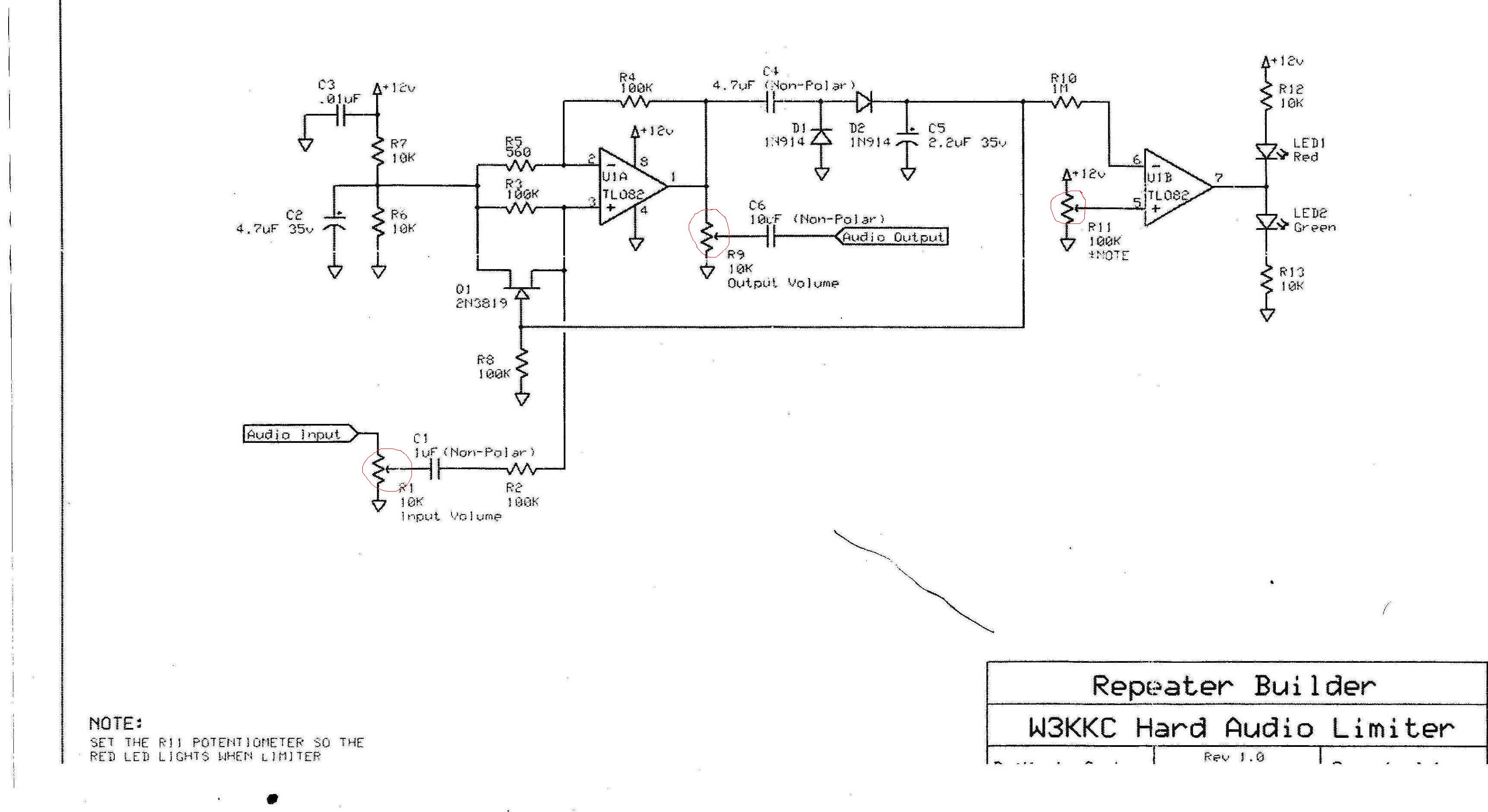

(#) Directors hozzászólása Aug 10, 2009 /
A képen látható potiknak(pirossal bekarikáztam) mi a céljuk?
Gondolom a bemenetnél és a kimenetnél lévő potknak nem nyákba ültethetőknek kell lennie.De a TL082-es IC + lábánál lévő potinak nem tudom milyennek kell lennie.
Ja és némelyik kondihoz oda van írva,hogy Non-Polar. Oda mkt vagy mkp kondi kell?
