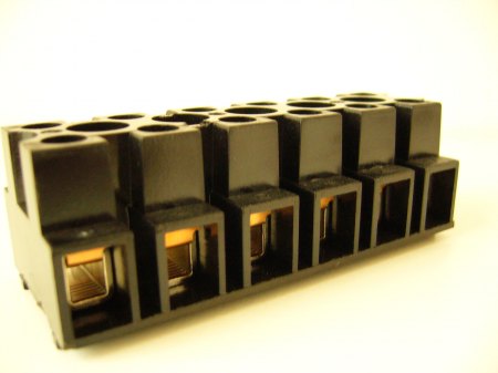

(#) kadarist válasza mineral hozzászólására (») Aug 6, 2009 /
Legegyszerűbb ilyen "problémás esetekben a sorkapocs (csoki) használata. Az egyik oldalon az alu, a másikon a réz. Csak a megfelelő méretűt kell kiválasztani.
(#) mineral válasza kadarist hozzászólására (») Aug 6, 2009 /
Na igen a csoki is jó lenne. Először én is arra gondoltam. És biztos sokan sok helyen használják. Csak nekem egyszer azt mondták, hogy az alu az lágyfém és idővel kilazul a csokiban. Zizeg, melegszik, füst, stb. Én meg pont ezeket szeretném elkerülni.
Ezért kerestem valami más megoldást. Biztosan a villanyszerelés is túlnőtt már a "csoki" korszakon. Csak kitaláltak valami jó megoldást.
A Wago-ban is képes "megfolyni", hiába nyomja rugó. Az alu az már csak alu. Húzd át az egész lakást rézzel, és akkor nem lesz gond

A kötést nyugodtan kialakíthatod csokival az alu/réz esetében is. A kikötés csak annyi, hogy a réz ereket be kell ónozni, így a két fém affinitása olyan minimális, hogy szinte elhanyagolható. Ha nem akarsz ezzel bajlódni, akkor érvéghüvelyt húzol rá és úgy be a csokiba. A csokinak "emberesnek" kell lennie a kötés biztonságos kialakításához. Ügyelni kell az erek párhuzamos becsúsztatására a leszorító lemez alá, mert keresztezve nem jó. A helyes érátmérők kialakításáról nem szabad elfelejtkezni, mert meghúzáskor nem lesz jó kontaktus.

Ui.: A VIM által ajánlott sorkapocs valóban jó!

(#) VIM válasza toroid hozzászólására (») Aug 10, 2009 /
Akkor most beszkennelve megnézheted itt is.
