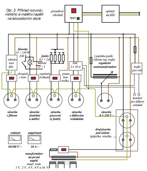

(#) Kacsavadasz hozzászólása Aug 19, 2009 /
Jó estét!
Építeni szeretnék a műhelyembe az asztalhoz egy univerzális táblát amin mérőműszerek és konnektorok, kapcsolók lennének. Találtam egy kapcsolást ötletadónak egy cseh újságban. A kapcsoláson a második konnektornál van egy villanyégő, meg tudná mondani, hogy ez mire szolgál.Mert oda volt és amper métert lehet belekötni méréshez. De mire az égő?
Segítségeteket köszönöm!
(#) potyo válasza Kacsavadasz hozzászólására (») Aug 19, 2009 /
Szerintem az asztal megvilágítására
(#) Gafly válasza Kacsavadasz hozzászólására (») Aug 20, 2009 /
A javitandó/élesztendő készülékekkel szoktunk egy izzót sorba kötni. Zárlat esetén egyrészt rögtön látszik a gond, másrészt pedig kevesebb kár keletkezik a készülékben.
(#) Kacsavadasz válasza Gafly hozzászólására (») Aug 20, 2009 /
Köszönöm a választ!
Az izzót mi szerint kell megválasztani?Hány wattos legyen?
(#) fluke válasza potyo hozzászólására (») Aug 20, 2009 /
ez jó
(#) Kacsavadasz válasza Kacsavadasz hozzászólására (») Aug 20, 2009 /
Most vettem észre, hogy nem tettem fel a kapcsolást. Ezer bocsánat!
(#) proli007 válasza Kacsavadasz hozzászólására (») Aug 20, 2009 /
Hát oda van írva, hogy 15..150W. De attól függ, mekkora teljesítményű cuccokat szeretnél kipróbálni "zárlat nélkül". Gondolom pont ezért van úgy kialakítva, hogy könnyen cserélhesd.
