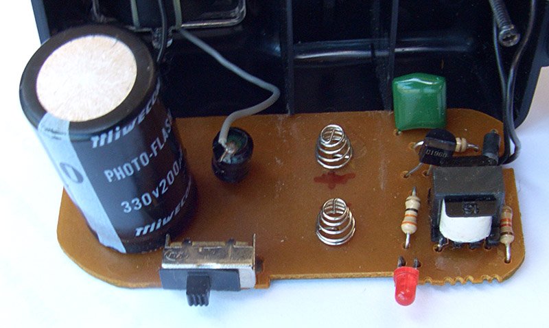

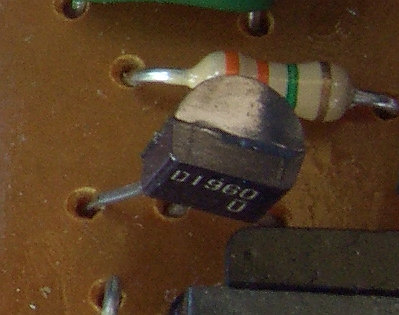

Udv,
van egy nagyon egyszeru vakus kapcsolasom, ami sajna nem mukodik.
Most az a tippem, hogy tranyo nem jo benne.
Valaki megtudna mondani milyen helyettesito tranzisztorokkal erdemes probalkoznom?
A tranyora ez van irva ha jol olvasom D1960 es szembol a jobboldali laba fole egy U meg egy felulvonas jel: http://www.hobbielektronika.hu/forum/files/59/59a011353ac027c9f8762...27.jpg
Ime az egesz kapcsolas:
http://www.hobbielektronika.hu/forum/files/b1/b1cdd1dfa095e3be3dedf...c7.jpg
A vaku nem tolti fel a kondit, a LED egybol vilagit, mintha fellenne toltve az a hibajelenseg.
Valaki tudna kuldeni leirast a tranyorol vagy helyettesito tranyo nevet?

(#) mammut válasza gammabuta hozzászólására (») Aug 11, 2009 / 1
Nos megvan: A nem ipari típusjele 2SD1960.
Adatok a mellékletben.
Ha az datlapot jól látom ez a tranzisztor, 5-8A-t is képes kapcsolni, de szerintem ez csak tüske vagy pulzusszerűen, viszont csak 15V, elképzelhető, hogy ez hajtja az inverter trafót. Még megmérném a tekercseit is a trafócskának, véletlenül nem-e az fáradt el.
(#) gammabuta válasza mammut hozzászólására (») Aug 11, 2009 /
koszi!
Sajna a tekercs meg egyeb alkatresz josag mereshez nem ertek
Hogy lehetne kideriteni mi az ezzel kompatibilis helyettesito tranyo ami van meg forgalomban?
Ezt nyomztak meg ki nekem:
Part Number = 2SD1960
Manufacturer Name = ROHM
Description = Si NPN Lo-Pwr BJT
V(BR)CEO (V) = 15
I(C) Abs.(A) Collector Current = 8.0
Absolute Max. Power Diss. (W) = 750m
h(FE) Min. Static Current Gain = 250
@I(C) (A) (Test Condition) = 2.0
@V(CE) (V) (Test Condition) = 2.0
Package = TO-92
Próbaképpen, ha van valamilyen kibuherált nyák paneled alkatrésznek és van rajta valamilyen NPN tranzisztor, ami hasonló karakterisztikájú, mint ez, akkor az lehet, hogy megfelel.
Ha nincs, akkor vagy ezek, vagy emezek típusai közül lehet választani.
Viszont tokozásban eltérőek, ügyelni kell a helyes bekötésre!
(#) nagy_david1 válasza gammabuta hozzászólására (») Aug 11, 2009 /
Én ajánlanék egy próbát pl BC337 vagy BD135/237-esekkel (esetleg mint most utólag látom, belinkelte mammut, ott vannak nagyobb teljesítményre is BD tranzisztorok). Sok inverter tranzisztorjait nagyon szépen lehet helyetesíteni ezekkel. Lehet a BC337 elég is, annyi hogy a lábkiosztás más. Én ezt párszor úgy oldottam meg hogy zsugorcsovet húztam a lábakra és aztán egymás mögött elvittem a kettőt és úgy cíneztem vissza. Szerintem pár forintért egy BC337 is megérdemel egy próbát me nekem sokszor segített, már ha egyáltalán a tranzisztor ment el, mérd meg tranzisztor teszterrel a mérőműszeren s ha az erősítése 0 akkor tényleng ez ment el. Ott a katalógusban a lábkiosztás. Remélem adtam pár jó ötletet.

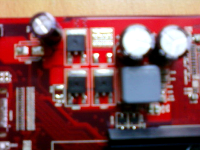

(#) redoc hozzászólása Aug 11, 2009 /
Van egy pár IR125-ös jelzésű alkatrészem, én FET-re tippelek, de sehol sem találtam róla adatlapot. Alaplapról van le "műtve". Tudnátok ebben segíteni, hogy hol lehetne róla valamit találni?
Köszönöm előre is!
(#) hadnagyakos válasza redoc hozzászólására (») Aug 11, 2009 /
Szerintem erről nem fogsz találni adatlapot, mivel az alaplapokban speckó alkatrészek szoktak lenni. Én ami alkatrészt alaplapból kiszedtem, egyhez sem találtam még adatlapot.
Szerintem azok nem fetek. Ha jól tudom az alaplapokban ezek tranyók. Ugye ilyen fekvő alkatrész volt aminek a háta is be van forrasztva?

(#) gammabuta válasza hadnagyakos hozzászólására (») Aug 13, 2009 /
sajna nemtalaltam tranzisztort ami 8ampert tud, es nem is hiheto, hogy az az 2SD1960 as tranyo tudna annyit a merete miatt, pedig a kinyomozott leirasban az volt....
Annyit viszont azota ki tudtam nyomozni mi a sematikus abraja a vakumnak, ebben is pont ez a tranyo van megjeloleve, hatha ez segit elektronikban jartas embereknek itt, hogy megmondjak milyen masik tranzisztor mukodhetne helyette.
Ja es annyi hogy nagyobb kapacitasu kondi (220u)van az en vakumban de kb minden mas ugyanaz mint ezen az abran (meg hogynekem 3volt a bemeno nem 1.5 stb a neon meg a led stb...):
http://www.electronics-lab.com/blog/wp-content/uploads/2007/12/xeno...al.gif

(#) lapose válasza gammabuta hozzászólására (») Aug 13, 2009 / 1
A helyettesítője: 2SD965
Itt meg is kapod:Bővebben: Link
2SD1960.pdf
(#) gammabuta válasza gammabuta hozzászólására (») Aug 13, 2009 /
ja megsem tirisztor ahh beszelek itt osszevissza elozo hozzaszolasom akkor targytalan
(#) gammabuta válasza lapose hozzászólására (») Aug 13, 2009 /
kosz, csak az a fura a helyettesitojere 5ampert irnak erre meg 8ampert, de megprobalom midnenkeppen a 2SD965-tel! Mintha a labkiosztas is mas lenne.

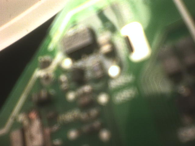

(#) liderces hozzászólása Aug 15, 2009 /
üdv mindenki! Segitséget kérnék a nem tul jó képeken szereplő alkatrészek érdekelnének mik lehetnek. Egyik valami féle ferritre tekert huzal 471k felirattal, másik egy smd kivitelü ránézésre akár tranzisztor is FET is lehet, ennek az alkatrésznek a felirata 101 lejebb 5C ez lehet 1015C is, érdekessége alul 5 láb van amiből kettő le van vágva és mint fet vagy egyéb alkatrész a három lábát használja. Másik oldalon szintén levágott láb szerüen van az a kis nyulván amit felforrasztottak. Ötleteket várnék mik lehetnek ezek. főleg a második. Amuigy ez egy videókamera SAMSUNG DC-DC konverter panelja, esetleg ha valakinek van ilyesmi rosz alkatrésze üzemképtelen kamerából érdekelne! Köszönettel!
(#) Action2K válasza liderces hozzászólására (») Aug 15, 2009 /
Szia! A tekercs az tuti tekercs. Induktivitásnak van bent. A másik rejtély számomra.
(#) klemo86 válasza liderces hozzászólására (») Aug 15, 2009 /
A nagy homályból nem nagyon lehet kivenni semmit, de valamiféle FET vagy tranyó lesz az (vagy több egy tokban), annál szokás általában az egyik lábat levágni (ami a hőtőfelületről van lehozva), ha pedig több lába van, és azok közül van több levágva, az belül valamiféle módom össze lehet kötve, vagy csak simán nem használják...
