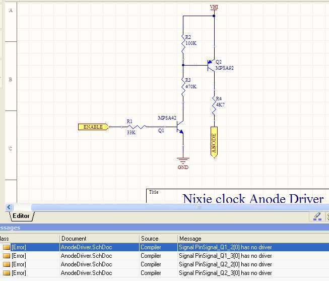

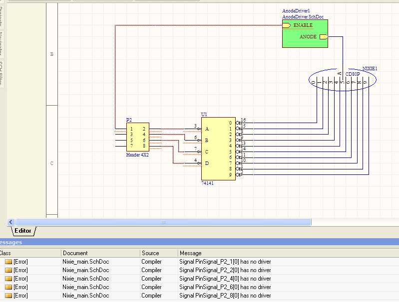

(#) edgaar hozzászólása Okt 17, 2009 /
Hali !
Nincs még fennt excel, majd rakok (win-t csak altium miatt használom)
Ez a hiba jön állandóan elő, ez miért van ? Nem jövök rá, h kell orvosolni valaki ?
(#) edgaar válasza edgaar hozzászólására (») Okt 17, 2009 /
csak h világosabb legyen a kérdésem:
Tudom h a 74141-nek kell driver (mcu pin mondjuk..), de mivel egy nyákra rakom a nixiket meg a 74141et, másikon lesz a proci meg a többi cucc, ezért egy csatlakozót kötök a 74141re ezen a panelen. erre ez itt hibának veszi nekem :S ilyenkor mi van? h lehet kivédeni ezt ?
a másik meg hogy a tranyó bekötésre miért panaszkodik az anód driver áramkörben ? nagyon nem értem én ezt.. hol a hiba, h javítsam ?
Edga'r
(#) zsimon válasza edgaar hozzászólására (») Okt 17, 2009 /
Mivel Q1-nek nincs meghajtása, így Q1 se hajtja Q2-t.
Más kérdés persze hogy melyik a 2-es és melyik a 3-as láb. Mivel ez egy hierarchikus rajz, jó volna azt is látni mi van a port matricák előtt.
Most látom a második rajzodon. Szimuláció szempontjából ENABLE lóg a levegőben, mert P2 pozíció számú Header 4x2 az nem Simulation Ready alkatrész.
Tehát. Szimuláció során egy dolgot tehetsz jelenleg. Kihagyod a kényelmi berendezéseket és összekötöd az áramkört rendesen.
