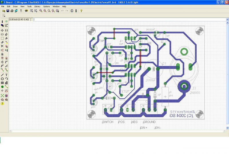

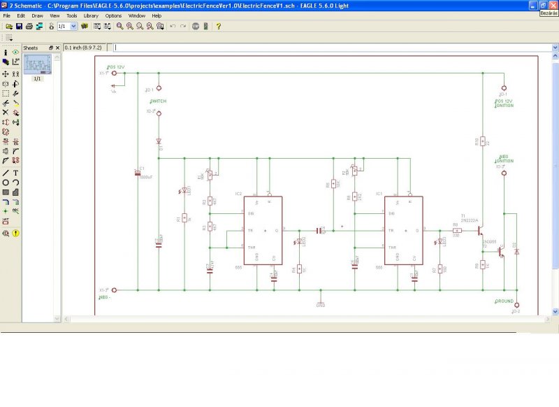

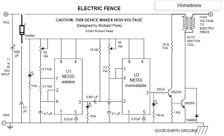

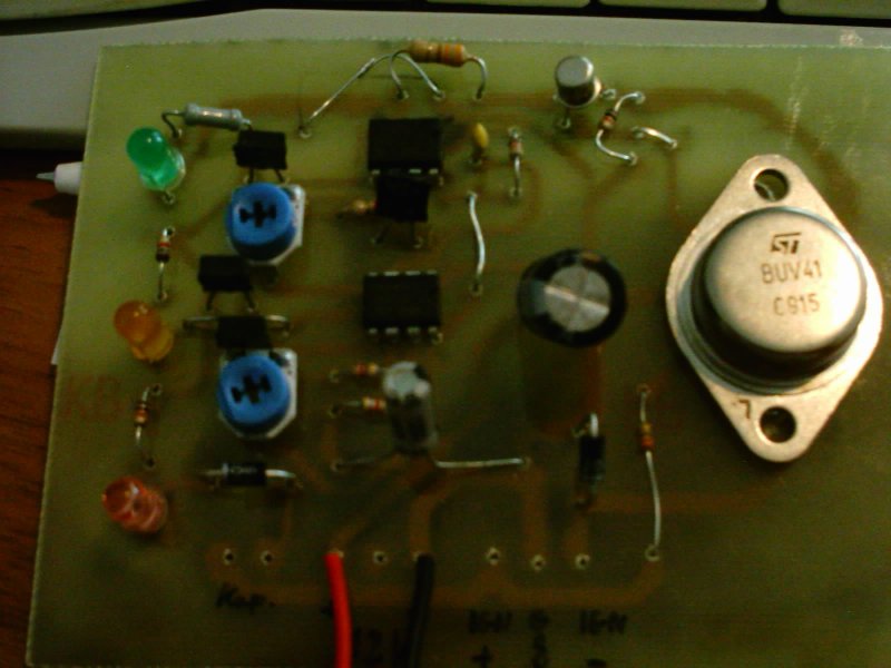

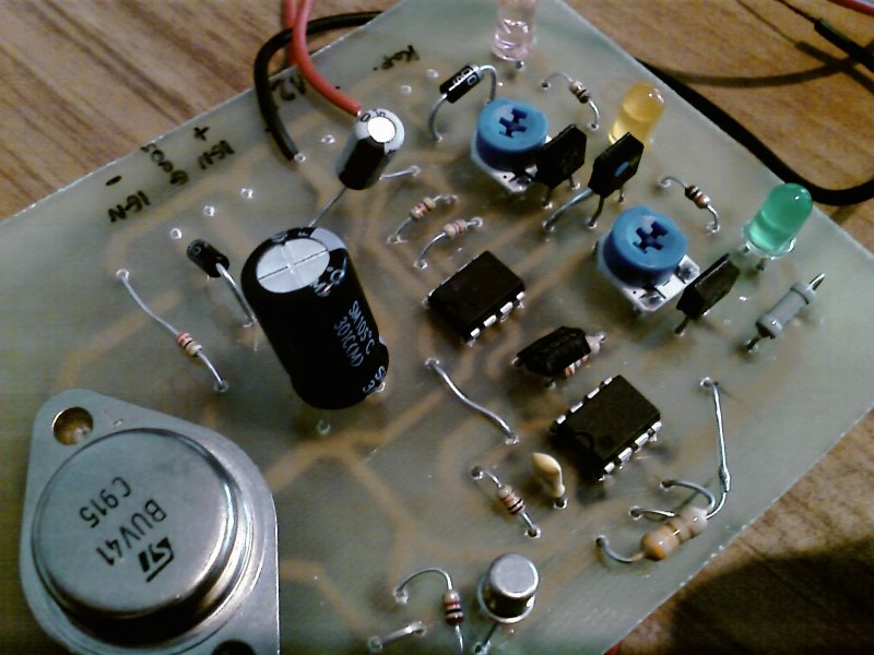

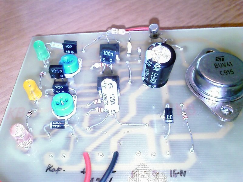

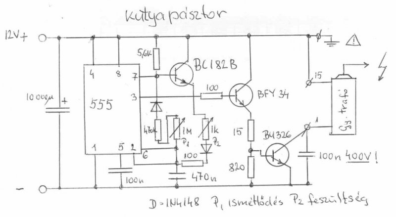

Sziasztok! Egy kis segítség kellene. Megépítettem a pásztorom de nem akar működni. Csatolom a kapcsolást, beültetési rajzot és a megépített nyákom. A 2N3055 helyett BUV41-et használtam.
(#) bujdi1 válasza bujdi1 hozzászólására (») Aug 10, 2009 /
Elég gyenge a minőség ezért így talán könnyebb.

(#) Dempsey válasza bujdi1 hozzászólására (») Aug 10, 2009 /
Próbáld a potikkal finoman állitani! Az astabil LED je kb 1 et villanjon másodpercenként! A gyújtótrafón vagy nincs feszültség vagy pedig folyamatosan van ezért nem jó mérd ki hogy melyik fordul elő nálad hátha utána többet tudunk!

(#) mex válasza bujdi1 hozzászólására (») Aug 10, 2009 /
A lednek trafó nélkül is villogni kellene.
A LED nek akkor is villognia kell, ha folyamatosan világít akkor túl nagy a frekvencia vedd lejjebb a potival! A trafót is próbáld ki hogy jó-e mielőtt ráteszed!
(#) bujdi1 hozzászólása Aug 11, 2009 /
A bajom az hogy nem is világít egyik led sem. Ha rákötöm a 12V-ot nem történik semmi csak az akku sarujához értetve szikrázik mintha zárlatos vagy nagy feszültséget venne fel.

(#) Dempsey válasza bujdi1 hozzászólására (») Aug 11, 2009 /
Ahogy nézem a kapcsolást a bekapcsolás visszajelző LED nek világítania kéne mindenképp ha az áramkör valahol hibádzik is! Jól raktad bele az 1N4004 es diódát?
(#) bujdi1 válasza Dempsey hozzászólására (») Aug 11, 2009 /
Remélem igen. A diódán levő fehér csík az áram folyásának megegyező irányában áll tehát a fehér csíkozott fele az egyiknél a ledhez van közelebb míg a másiknál az IGN- feléhez.

Igen úgy kell lennie meg ahogy képen csatoltam! Nem tudsz jobb képet a nyákodról felrakni?

Ezeket tudom csak. Ennél jobbat ssajna nem.

Még annyi hogy a BUV41-et úgy kötöttem be hogy az L jelzés áll lefele a B jobbra fönt az E pedig balra fönt állnak.
Ez lehet hogy nem volt érthető.
Látom hogy nincs kapcsoló! Alul át van hidalva a kapcsoló helye mert ha nincs akkor nem csoda hogy nem megy a cucc !
Maratás közben össze lett kapcsolva vékonyan (tuti) majd ha kapcsoló megy rá akkor lekaparom a hidacskát.

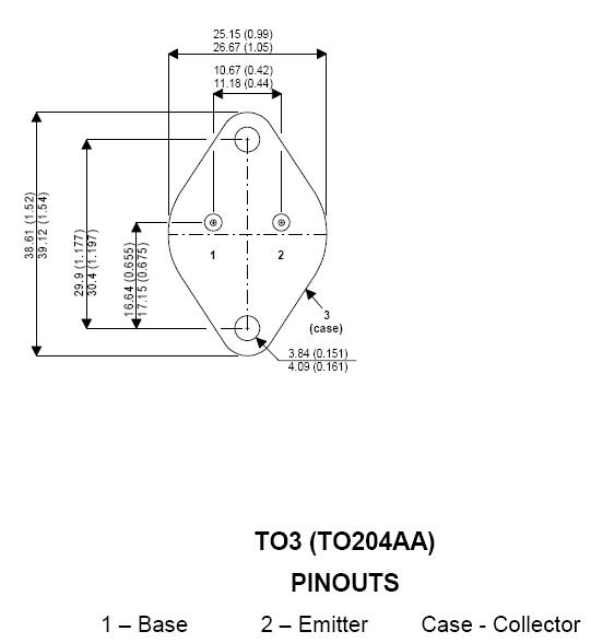

A tranyónak itt a lábkiosztása nézd meg jól csináltad-e! De attól még mennie kéne a bekapcsolást jelző LED-nek!
A bázist úgy néztem meg hogy multiméterrel mértem. Gondolom alap állapotban a case és base van "összekötve".
A házzal majdnem mindig a kollektor van összekötve! A képen is úgy van amit előbb küldtem! Szóval a ház amit le lehet csavarozni az a kollektor!
(#) Frodo94 válasza bujdi1 hozzászólására (») Aug 11, 2009 /
Szerintem mérd meg azt is, hogy a 2 555-ösnek megvan e a tápfeszültsége. A legalsó (asszem piros) led világít, ami a tápfeszültség meglétét jelzi?

Tessék a nyákrajz Sprint layouttal.
A LEDek összevisszaságát az magyarázza, hogy úgyis vezetékkel kiültettem őket a doboz oldalába.
Azért ilyen hosszúkás a panel, mert a trabi gyújtótrafó mellett tökéletesen elfér állítva.
A Zénerek össz feszültsége 360-400V körül legyen. Nekem 3db 120 Vos van bekötve, 1,3 Wattosak.
