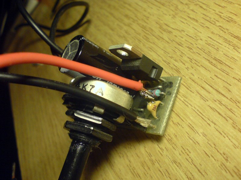

Összedobtam ma egy kis tápegységet lm317-tel. Jól jön kisebb dolgokat feléleszteni.
Elég minire sikeredett, de nekem tetszik
uli
(#) hadnagyakos válasza uli hozzászólására (») Aug 11, 2009 /
Elég jó lett, nekem is tetszenek ezek a 'mini' dolgok. Régebben nekem ilyen kis tápok voltak a gyakorlóáramköreim. Többek között ilyen tápegységnek csináltam az első vasalt nyákomat is!
Én régen teljesítménynövelés céljából tranyót is raktam bele!

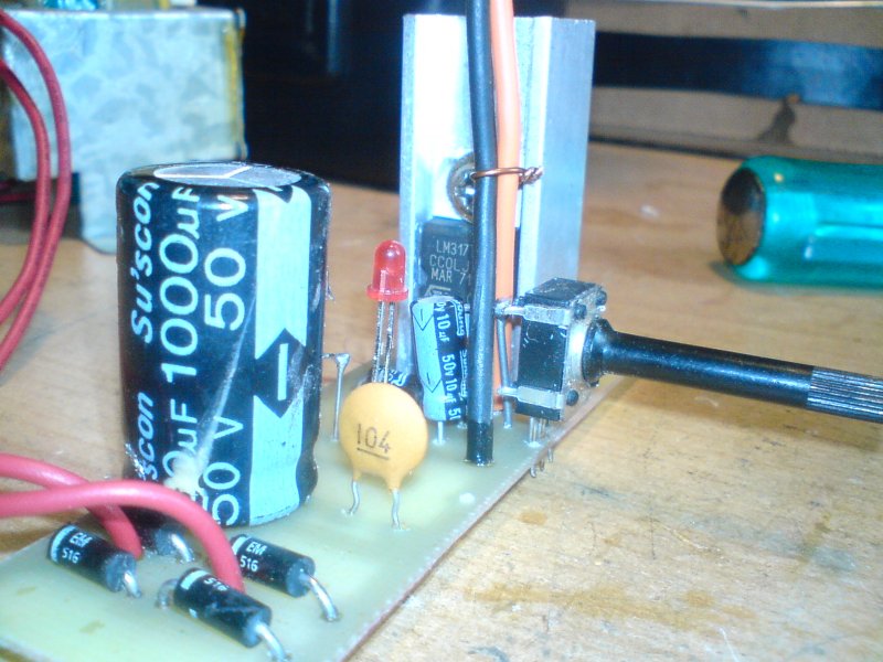

Én 2éve csináltam... Ezzel kezdődött az elektromos "pályafutásom"
(#) hapro válasza banyaiakos hozzászólására (») Aug 11, 2009 /
Azóta szubminiatűr paneleket gyártasz már?

A dobozolással mindig is gondjaim voltak, és lesznek is. Azt valahogy sosem tudom esztétikusan megcsinálni. De most megpróbálom. Kössz
aderka: Ez tök jól néz ki! DE mi az a kis IC a panelon? A V/A mérő miatt van rajta? Esetleg publikus a rajz?
banyaiakos: Nafene, ez még kisebb mint az enyém...
Mindkettőtök alkotása szép lett.
