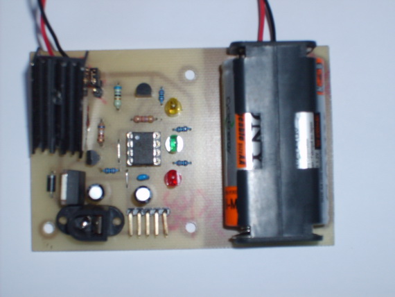

Készítettem egy NI-mh ceruza töltőt ezt szeretném megosztani veletek.
Tettem képet is

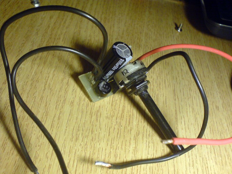

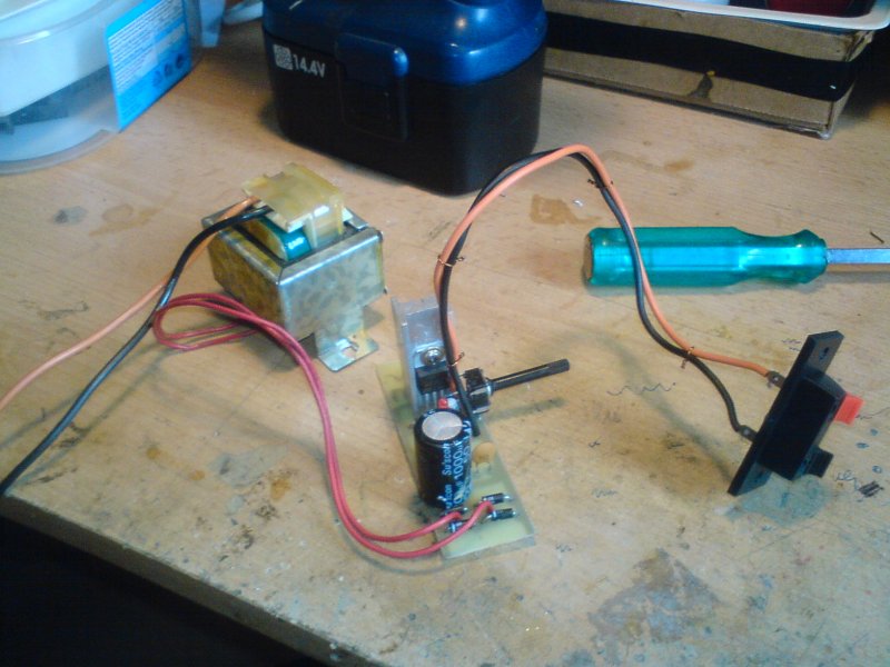

(#) borvendeg hozzászólása Aug 11, 2009 /
Felújítottam egy régi tápegységet mert rossz volt a szabályzója így 16V-jött ki belőle.
(#) lidi válasza borvendeg hozzászólására (») Aug 11, 2009 /
Szép kis antik darab. Milyen kapcsolás lett beleépítve szabályozónak ?
(#) borvendeg válasza lidi hozzászólására (») Aug 11, 2009 /
Egy 7812 egy tip3055-s tranzisztorral kiegészítve. Ha érdekel a konkrét kapcsolás akkor lerajzolom csak szólj. Ez a tápom volt itthon nem akartam még 20000ft-ért tápot venni a töltőhöz.

(#) MolnarG válasza borvendeg hozzászólására (») Aug 11, 2009 /
Nincs egy kicsit túlméretezve a trafó, egyenirányítás a 12V-hoz ?
(#) borvendeg válasza MolnarG hozzászólására (») Aug 11, 2009 /
Szeretem a ha a dolgok jól meg vannak méretezve. Szóval viccet félretéve ez volt benne nem én tettem bele.Én csak a szabályzó részt építettem bele.
(#) 7805 válasza borvendeg hozzászólására (») Aug 11, 2009 /
Üdv ez a rajz ennyire egyszerű táp kapcs..???
Hány volt mehet be és gondolom a 7812-ből hogy 12-v jön ki és milyen terhelhetősége van több mint 1 A??
(#) borvendeg válasza 7805 hozzászólására (») Aug 11, 2009 /
Hello ez ennyire egyszerű. be mehet 20V-25V is csak akkor a 7812 nagyon fűt jelenleg ez 15A-es tranzisztor de ha több tranyót teszel vagy nagyobbat akkor nogyobb terhelhetőség is elérhető vele. Ha a 7812 helyett más stab IC-t teszel be akkor olyan fesz fog kijönni amilyen stab IC van benne. A bemenő fesz min 2-3V-al legyen nagyobb a kijövőnél.Ha a stab IC helyére LM 317-et teszel be akkor szabályozjható is lesz a kimenő fesz.

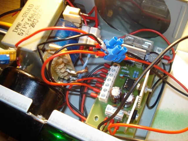

(#) uli hozzászólása Aug 11, 2009 /
Összedobtam ma egy kis tápegységet lm317-tel. Jól jön kisebb dolgokat feléleszteni.
Elég minire sikeredett, de nekem tetszik
uli
(#) hadnagyakos válasza uli hozzászólására (») Aug 11, 2009 /
Elég jó lett, nekem is tetszenek ezek a 'mini' dolgok. Régebben nekem ilyen kis tápok voltak a gyakorlóáramköreim. Többek között ilyen tápegységnek csináltam az első vasalt nyákomat is!

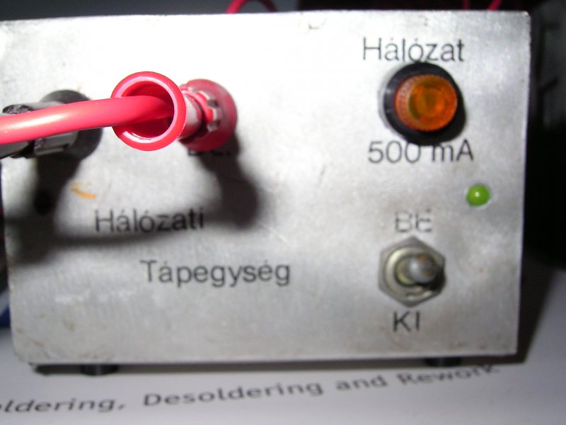

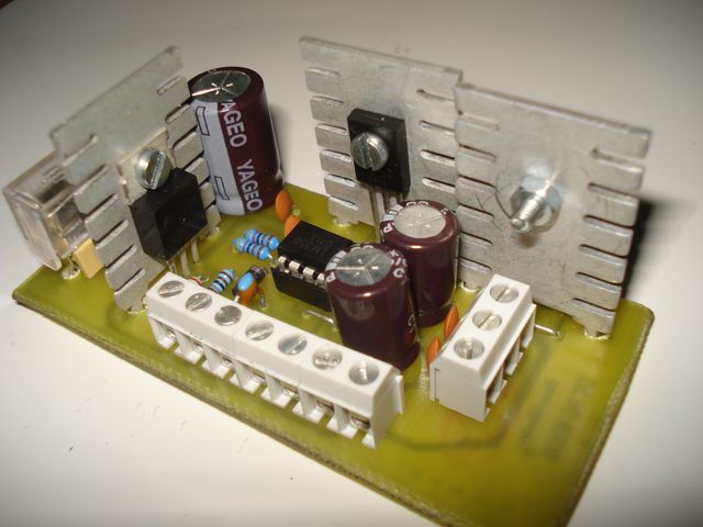

(#) aderka válasza uli hozzászólására (») Aug 11, 2009 /
Szia! Régebben én is összehoztam egy hasonlót, bár én lm350-et használtam.
Pár kép róla:
(#) hadnagyakos válasza aderka hozzászólására (») Aug 11, 2009 /
Nagyon szép és igényes szerelés!
(#) aderka válasza hadnagyakos hozzászólására (») Aug 11, 2009 /

(#) uli válasza (Felhasználó 13571) hozzászólására (») Aug 11, 2009 /
A dobozolással mindig is gondjaim voltak, és lesznek is. Azt valahogy sosem tudom esztétikusan megcsinálni. De most megpróbálom. Kössz
aderka: Ez tök jól néz ki! DE mi az a kis IC a panelon? A V/A mérő miatt van rajta? Esetleg publikus a rajz?
banyaiakos: Nafene, ez még kisebb mint az enyém...
Mindkettőtök alkotása szép lett.
(amúgy van egy rendes tápegységem is, LM 324essle épített, feszültséget és áramot is szabályoz. Azért nem azt használom, mert probléma akadt a bedobozolásnál, bepipultam, és elcsomagoltam inkább az egészet. Talán majd egyszer előveszem, és megcsinálom rendesen)
uli
(#) krkic válasza uli hozzászólására (») Aug 11, 2009 /
Az a kis IC szerintem az áramkorlát miatt van bent.
Az a része az áramkörnek, egy szimetrizáló rész.. A Rákapcsolt feszültséget felezi, és létrehoz egy GND pontot amihez képest tudod mérni (+)-ban ill.( - ) ban a feszültséget. EGyszerű müv erősítő és egy komplementer tranzisztor pár. Nálam ezek BD 441-442-esek.
üdv: Dávid
