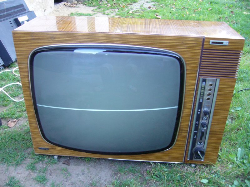

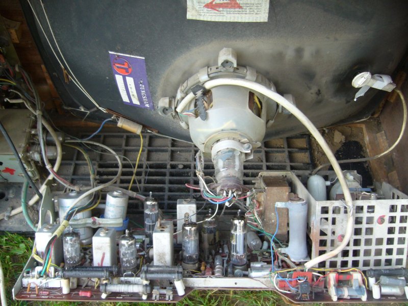

(#) küzmös Gergely hozzászólása Aug 9, 2009 /
Sziasztok hátha tudtok tanácsot adni,akár a képek alapján is... A PCL85-ös csűbűl már 3-at kipróbáltam.. lehet mind a 3 szar volt ... vagy más a hiba? ... Ja a tv egy Videoton Fortuna 2-es (AT-4106) 1972-böl
(#) Mriya válasza küzmös Gergely hozzászólására (») Aug 9, 2009 /
Én is egy hasonló tévével küzdök többek közt, csak nem találok hozzá sorkimenőt...
A PCL85 körül a feszültségek rendben vannak? Trióda, pentóda anódfesz?
Szia még nem méricskéltem,mert nincs leválasztó trafóm,és így nem merem... azt az infót kaptam hogy a PCL85-ös cső 1-es lábán 130volt körüli értéknek kell lennie.. ha nincs akkor kuka. Sorkimenőt valami öreg szakitól szerezz,szerintem szívesen elpostázzák neked,ha nem tudsz érte menni.Akár itt is vagy az elektronline-távjavítás oldalról

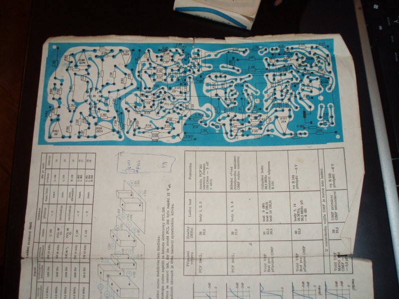

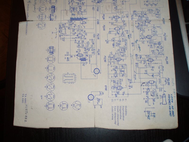

(#) Mriya válasza küzmös Gergely hozzászólására (») Aug 10, 2009 /
Én simán multiméterezgettem. Ha nincs meg a triódának az anódfesz (1-es láb, ahogy írtad), az nem feltétlen a cső hibája, hiszen ott van előtte a képblocking trafó például, ami szintén eldobhatja magát. Jó volna egy rajz, mert bár a kép alapján a belseje erősen hasonlatos az enyémhez, eltérések lehetnek, a tiéd újabb konstrukció. Távjavítás oldalon látom Andrássy barátunk ajánlotta a FF tévékészülékek szervízkönyvét, ami egészen jó szvsz, én is használom. Be is van digizve.
Sorkimenőt egyszer vadásztam, sajnos Orionost sikerült szerezni, ami bár teljesen új, mégsem tudtam vele így mit kezdeni, majd utánajárok... Még vár rám egy öreg Munkácsy is elég ramaty belső állapotban.

(#) küzmös Gergely válasza Mriya hozzászólására (») Aug 10, 2009 /
Nekem meg lehet hogy kellene majd egy Orion-os sorki az Orettába ,de még majd jobban átnézegetem azt is.. akkor óvatosa énis megpróbálok méregetni benne..
Te milyen gépekkel harcolsz? Úgy tudom hogy némi trükkel alkalmazható a 11 lábas Orion sorkimenő a Videoton gépekbe is... Sok sikert a Munkácsyhoz! Ja.. ilyen rajzokat találtam a Fortunához..
