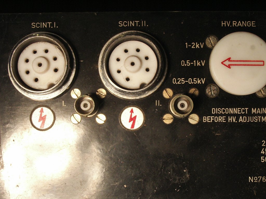

Múlt héten kaptam kb. 100kilónyi Gamma műszert. Volt tulaj azzal hívott fel, hogy nézzem át, kell-e valami belőle mert vinné a méh-telepre. Persze végül semmi sem került oda... Ha valaki tudja, mire használhatók ezek a műszerek, kérem, segítsen! Ha nincs semmi hasznuk (valami régi ipari vagy katonai cuccok), szétbontom őket, a házukat meg visszaadom, h. vigye az illető a méhtelepre. Az évjárat a bennük lévő (többnyire orosz) TTL IC-k dátumai alapján kb 1976. A műszaki Egyetem selejtezte le kb. 20 éve. Egy előlapi matrica szerint "FCSM VVO MOBIL MÉRŐÁLLOMÁS". Egyik-másik hátulján nagyfesz (0,25 - 1,5 - 2kV) be -és/vagy kimenetek, szinte mindegyiken van Start, Stop, és Reset gomb, meg "Program" be- és "Printer" kimenetek (orosz szabványú tankcsatlakozókon), a számlálókon dekádkapcsolók. Az előlapokon milliónyi helipot. A számlálóban 4kHz-es kvarc (!!!). A típusszámok: NC 308: az a bizonyos számláló (2db, egyik LED-es, másik Nixie-csöves) NK 350/B: másfajta számláló NK 314: nagyfesz táp? NK 350/A: ?? ("CPS" skálás Deprez) GNP-516-11: ??? (Number of channels feliratú Jacksley az előlapon) NC-313 - ??? A tápegység (Hypersil-trafós), sajna mindegyikben Graetzestől-pufferestől műgyantába öntve(az egyik áttetsző műgyantás, onnan tudom hogy mi van benne). Ezzel együtt is vannak benne kincsek (helipotok, kvarc, telj. tranyók, hűtőbordák, stb), Terveim szerint hamarosan felteszek fényképeket is. Bocs, hogy ilyen hosszú lett, és előre is köszi a segítséget!

Íme, a képek!
A minőségükre próbáljatok nem figyelni, 560kP-s CCD-vel készültek, sietve... Ide nem fért fel az összes (6MB), akit érdekelnek a belükről készült fotók (a 4kHz-es kvarc, a műgyantás táp, stb.) e-mail cím ellenében elküldöm. Frankye, téged biztos érdekel, ha elküldöd az emailedet, küldöm a képeket. Az én címem: Email Nem hinném, hogy katonai cuccok, 40x ezres a sorozatszámuk. Remélem, nem lett CRC-hibás a Zip-be csomagolt multipart RAR fájl! (floppyról...)

VÉGRE KIDERÜLT, MIK EZEK A MŰSZEREK!!! Haverom találta meg egy olyan oldalon, ahol már én is jártam korábban. Nézd meg a www.gammatech.hu -t! A múzeum képei között fent van néhány kép a műszerekről. Fény derült a titokzatos rövidítésre is : "FCSM VVO mobil mérőállomás" Az FCSM eléggé kézenfekvő rövidítés: Fővárosi Csatornázási Művek!!! Igen, az! A VVO: Vízilétesítméy és Vízimunka-engedélyezési Osztály EZEK VÍZMINŐSÉG-ELLENŐRZŐ MŰSZEREK! Ezért úgy döntöttem, egyelőre nem belezem szét őket, sőt, lehet, hogy rendbeszedem. Sok meló lesz vele, de nem sok költség: 5-20Ft-os TTL IC-k vannak bennük, amelyik orosz, azt kicserélem Texasra, és kész. Még a nagyfesz tápot kell megjavítani az egyikben, na meg azok a fránya helipotok... Azért valamikor eljuttatom a többi képet is. Köszi a segítséget!!!

Az NK350 egy impulzusszámláló, differenciális és integráló üzemmóddal. Amit én találtam egyetemen, ahhoz szcintillátor mérőfej volt, lényegében sugárzásmérő.

Ha jól értem, az alsó adja a feszkót a mérőfejre (azon állítható 500-2000V között vagy ilyesmi). A felső meg a számláló. De nem találtam róla leírást. Illetve a neten a BME-ről egy mérési útmutatót sugárzásméréshez, de túl sok abban sincs benne. Nem egyértelmű számomra, hogy más mérőfejhez is jó volt-e a cucc. Odáig eljutottunk, hogy a felsőn lehetett állítani hogy X mp-ig vagy X impulzusig mérjen (Time Constant vagy mi gombbal), és a számtekerentyűkkel lehetett beállítani az X-et. De hogy hol jelzi ki az eredményt, azt nem tudom, a leírásokból úgy tűnik, hogy ahhoz kellett még hozzá valami. A hátulján van printer port, az biztos, de ha jól láttam, az analóg impulzusok is ki vannak vezetve. Esetleg nem volt hozzá semmi más cuccod? Amúgy ha van kedved, a józsefvárosi kandóban vagyunk, nézz be
Hú, itt valami kavarodás van szerintem a típusszámokkal. Van nekem is olyen tápom, ami 250-2000V között állítható, de annak NK314 a típusa.
Tettem fel képeket róla ehhez a HSZ-hoz. Tehát nincs olyan műszeretek, amin kijelző lenne? Az NK350/B-n kellene lenni egy 6 digites 7 szegmenses kijelzőnek, nem oda kellene kiírnia az eredményt? Van még néhány cuccom, de pl. az NK350/A már nincs meg. GNP-516-11-ből van azt hiszem több darab is. Szerintem keressétek meg a gyártót, még léteznek, hátha tudnak segíteni doksikkal.Gamma Műszaki zRt. Van múzeumuk is, itt még megtalálhatóak ezek a műszerek, jó eséllyel dokumentációjuk is van hozzájuk. Itt a múzeum, jelenleg nem működik a honlap, de remélhetőleg pár napon belül újraindul: Gamma Múzeum . Itt 2006-ban még voltak fent képek erről a mérőrendszerről. Időpont egyeztetés után személyesen is el lehet menni. Oktatási intézményről lévén szó szerintem biztosan segítenek feléleszteni a rendszereteket, már csak azért is, mert jó reklám lenne nekik, hogy a mai napig használatban vannak 30-35 éves műszereik is.

Nincs kavarodás, nem tápegységről van szó, hanem a mérőfejnek állít elő kV-os tápot. A digitális kijelző megvan a felső egységen (a B elvileg), de nem vagyok benne biztos, hogy mit jelez ki, a mért eredményt, vagy csak azt, hogy hol tart a mérésben (amikor elindítjuk, elkezd számolni, majd megáll; előtte a tekerőssel állítottuk, hogy meddig számoljon. De az egyetlen sugárforrásunk, ami van, arra nem reagált..) Kösz a linket, nem tudtam, hogy a Gamma még létezik!
