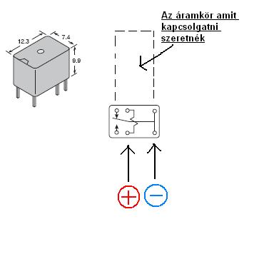

(#) robbbb válasza _JANI_ hozzászólására (») Nov 11, 2006 /
Mellékeltem 1 rajzot,hogy hogy képzelem a bekötését a relének.
Szerinted igy jó??
(#) _JANI_ válasza robbbb hozzászólására (») Nov 11, 2006 /
Így biztosan jó lessz :yes:
„relé_Elv_és_Gyakorlat_.jpg”
. Nézd át...

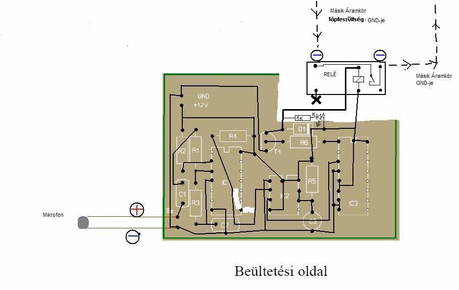

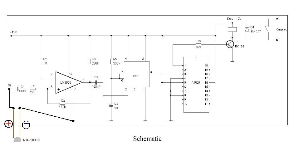

(#) robbbb hozzászólása Nov 13, 2006 /
Építettem 1 tapskapcsolót,mi egy másik áramkört kapcsolgat,de sajna nem működik és szerintem a relé bekötésével van a gond.Valaki segítsen léci hogy mi lehet a gond!!
Elküldöm a schematikus és a nyákrajzot is!!
Előre is köszi a segítséget!!
(#) Balázs válasza robbbb hozzászólására (») Nov 14, 2006 /
Szerintem állj neki egy multiméterrel! Nézd meg, hogy a relé előtti tranzisztor kapcsol-e! Ha kapcsol, akkor a relénél van a gond. Szerintem - ahogy a rajzot nézem - rosszul kötötted be. Én arra tippelnék, hogy a tekercs a két baloldali láb közt van (bejelöltem a rajzodon), de ez nem ilyen általános. Ezt úgy tudod a legkönnyebben megállapítani, hogy fogsz egy 9V-os elemet, ráteszed a lábaira, és amelyik két láb közt kattan, ott a tekercs.

(#) robbbb válasza Balázs hozzászólására (») Nov 15, 2006 /
Hello!!
Megvizsgáltam a tranzisztor lábánál és sajna nem kapcsol a bekötés elvileg teljesen jo.
Van egyéb ötleted hogy mi lehet gond/melyik alkatrész lehet rossz??
Lehet hogy a kapcs rajz rossz??
(#) Balázs válasza robbbb hozzászólására (») Nov 15, 2006 /
Huhh. Akkor komolyabb gond van. A rajzot mindjárt kielemzem.
(#) Balázs hozzászólása Nov 15, 2006 /
Na, átnéztem, ez egy elég általános rajz, szerintem teljesen jó, Annyi, hogy azt a 220KOhm-os ellenállást az erősítő kimenetén én a 100nF-os kondi után raknám, de ez nem változtat sokat szerintem.

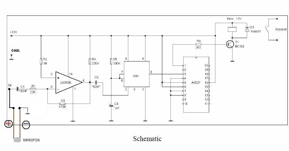

(#) _JANI_ válasza robbbb hozzászólására (») Nov 16, 2006 /
CSAK ISMÉTELNI TUDOM MAGAM:
Vagy egy másik nézőpontból szemlélve a problémát!
Ha jó az itt:
„(#49065) robbbb válasza szabi83 hozzászólására (#49053) Válasz | privát | Pé, 20:44
a relé 1morzés,tipusa:tsc - 112L3H
közölt relétipusd akkor IGY bekötve a relének működni kell!!!
Nézd át!. Gondolg át!. És próbáld meg csak a relét működésrebítni, ha az már megy CSAKK akkor kezdj neki az áramkör élesztésének! Vagy a relé helyett tegyél be egy ledet (persze a soros áramkorlátozó ellenállásával együt, ) és úgy próbáld éleszteni a kacsolást. Ha a LED-det tudod vezérelni akkor csak a tekercset kell rákötni a kimeneti pontokra....
A sematikusrajzban is volt egy két apró hiba amit eddig észre vettem. LM3900 - adatlap és az eredeti rajzod ellenőrizve...
Sok sikert hozzá!
