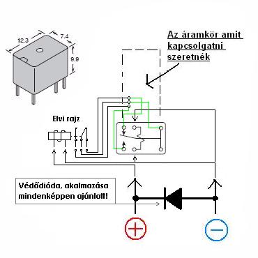

Azlenneakérdésem,hogyhavan egy 24 V-os relém,akkoraz 12V-ra be fog huzni?? Ja,és valaki segíteneléci h. a relé 6 lábaközül melyik melyik??
24V-ossat 24V húz be!
relé tipusa? amugy 2 láb meszebb van a többi 4 től sztem 2 morses lehet a relé de biztos szerepel rajta a tipus, esetleg a bekötés üdv
Ha esetleg be is húz a pici felületi nyomás miatti nagy átmeneti ellenállás miatt megégnek a pogácsák.....
Ha jól adtad meg a tipust ( tsc - 112L3H ) akkor az 12V egyenfeszről fog működni...
Mellékeltem 1 rajzot,hogy hogy képzelem a bekötését a relének. Szerinted igy jó??
Így biztosan jó lessz :yes:

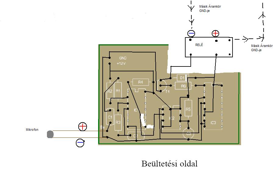

Építettem 1 tapskapcsolót,mi egy másik áramkört kapcsolgat,de sajna nem működik és szerintem a relé bekötésével van a gond.Valaki segítsen léci hogy mi lehet a gond!! Elküldöm a schematikus és a nyákrajzot is!! Előre is köszi a segítséget!!

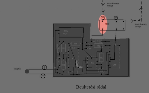

Szerintem állj neki egy multiméterrel! Nézd meg, hogy a relé előtti tranzisztor kapcsol-e! Ha kapcsol, akkor a relénél van a gond. Szerintem - ahogy a rajzot nézem - rosszul kötötted be. Én arra tippelnék, hogy a tekercs a két baloldali láb közt van (bejelöltem a rajzodon), de ez nem ilyen általános. Ezt úgy tudod a legkönnyebben megállapítani, hogy fogsz egy 9V-os elemet, ráteszed a lábaira, és amelyik két láb közt kattan, ott a tekercs.

Megvizsgáltam a tranzisztor lábánál és sajna nem kapcsol a bekötés elvileg teljesen jo.Van egyéb ötleted hogy mi lehet gond/melyik alkatrész lehet rossz?? Lehet hogy a kapcs rajz rossz?? Üdv.
Huhh. Akkor komolyabb gond van. A rajzot mindjárt kielemzem.
Na, átnéztem, ez egy elég általános rajz, szerintem teljesen jó, Annyi, hogy azt a 220KOhm-os ellenállást az erősítő kimenetén én a 100nF-os kondi után raknám, de ez nem változtat sokat szerintem.

Ha jó az itt: Idézet: „(#49065) robbbb válasza szabi83 hozzászólására (#49053) Válasz | privát | Pé, 20:44 a relé 1morzés,tipusa:tsc - 112L3H ” közölt relétipusd akkor IGY bekötve a relének működni kell!!! Nézd át!. Gondolg át!. És próbáld meg csak a relét működésrebítni, ha az már megy CSAKK akkor kezdj neki az áramkör élesztésének! Vagy a relé helyett tegyél be egy ledet (persze a soros áramkorlátozó ellenállásával együt, ) és úgy próbáld éleszteni a kacsolást. Ha a LED-det tudod vezérelni akkor csak a tekercset kell rákötni a kimeneti pontokra.... A sematikusrajzban is volt egy két apró hiba amit eddig észre vettem. LM3900 - adatlap és az eredeti rajzod ellenőrizve... Sok sikert hozzá! |
