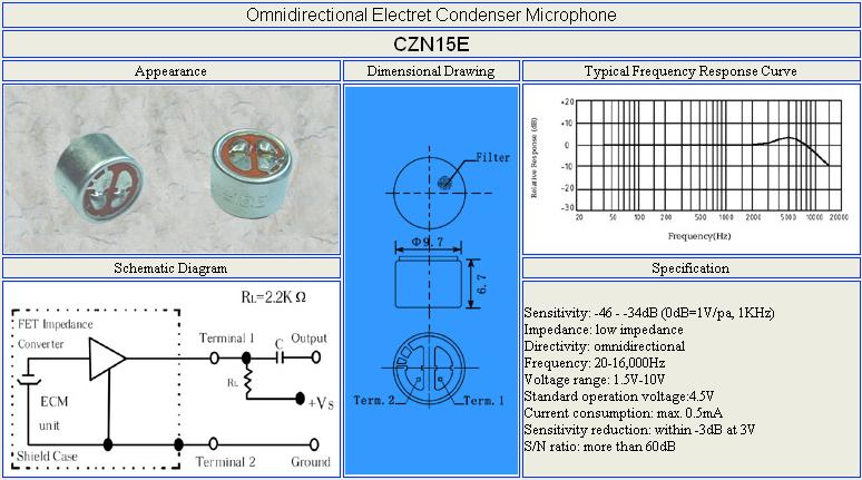

Okk,nagyjából értem,sőt találtam 1 mikrofonos kapcsolást és sztem nekem is ilyen mikrofonom van.
Az lenne a kérdésem,hogy a 2,2kOhm-os ellenállás jo lesz nekem is??
A mikrofonra nincs ráírva semmi.....

Igen. Neked ez a kapcsolás kell ha ilyen mikrofonod van! Szerintem előszőr próbáld ki 4.7Kohm-mal, mert az a rajz 1.5-10V-ig aja meg a tápfeszt a mikrofonnak, és neked megközelítőleg 12V lesz a tápfeszed. Ha ez nagy lenne, (szerintem eléglesz) akkor csökkentsd az értéket, DE 2.2Kohm-alá nemenj le!!!
A külső árnyékolás a - vagy GND az a szabadon maradt kivezetés lesz a + UT és a jelkivezetés.
De ott van a képen is, h. Treminal 1. = OUT és +Vs; Terminal 2. = Ground vagy GND .@.
Kép itt

Jani!
A képnél elég a hivatkozást "link"-be tenni. Nem kell a képet (főleg ekkorát) belerakni.
