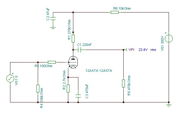

Sziasztok, azt magyarázza nekem el valaki, hogy miért van az, hogy ECC83-nál egyszerűen nem tudom összehozni a katalógus adatokat, beállítom a katódellenállással a 0,5V előfeszt, ez oké, de a 100V 1mA-t nem, mert vagy a fesz lesz több az anódellenállás változtatásával, vagy az áram.
A katalógus adat átlagolt (tájékoztató jellegű), nem veszi figyelembe az egyes példányok szórását, ami nagyon nagy is lehet.
Ezt értem, de szimulátorba szenvedek vele, ezen görcsölök már tegnap óta, és nem tudok vele tovább lépni, pedig csak 2 ellenállás értékéről van szó.
Talán próbáld így .
Ismerni kellene , mekkora erősítést szeretnél elérni , milyen bemeneti szintről . Ez csak egy minta , igény szerint változtatható .. .

Na, a kutyafáját, nagy nehezen kiszenvedtem, ez a kapcsolás úgy lesz, hogy CD- erre csatlakozik, ez megy egy lepke szabályzóra, majd ismét egy ilyesmi fokozat, amit még újfent fogalmam sincs milyen értékekkel kellene, annyit sejtek, hogy az első trióda erősítése miatt gondolom a katódot a földtől jobban meg kellene emelni, de hogy mennyire azt még nem tudom, elég nehéz így tervezni, hogy az elvet se ismerem

Nagy az erősítése , CD már nem igényel ekkora erősítést . Milyen erősítő csatlakozik hozzá ? ECC82 katódjából hajtanám meg a lepkét , majd a cső másik felét hasznosítanám erősítésre ha szükséges és a végére sem ártana egy katódkövető . Ilyen kapcsolás számtalan található .

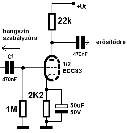

Az a probléma, hogy már annyi féle javaslatot kapok, hogy nem tudom, hogy csináljam, a legjobb az lett volna ha van egy kimondott ECC83-ashoz való előerősítő és hangszínszabályzó kapcsolás, nem akartam belefolyni a tervezésbe, mert abszolút nem vagyok azon a szinten, meghát nem is szeretek, inkább csak építeni, de ha már így alakult, akkor kiszenvedtem, terveztem magamnak egy lepkét egy progi segítségével, sikerült rájönnöm hogy állítsam be az első triódát úgy ahogy a katalógusba szerepel, sikerült, egy generátorral és szkóppal ellenőriztem a frekimenetet, hibátlan, alakhű és lineáris, ma az egész délutánom ráment, hogy a gyakorlatba is alkalmazzam amivel két napja küzdök, erre most kiderül hogy felesleges volt mert az anód meghajtás nem jó, áh. :no: ezt már nem értem, örülök hogy segít mindenki, csak az a baj hogy mindenki mást javasol. Nem tudom mit csináljak, sosem csöveztem még, ezért így elég nehéz a dolgom.
Na mindegy, azért elmondom mire jutottam, az első trióda rendbe van, teljesen jól erősít, jó az anódfesz/áram, és a katód ellenállást is sikerült kifocizni úgy hogy katalógus szerinti lett az előfesz, ez 2 napomba telt de megvan, kész a lepke is, a lepke után a jelet megnéztem szkóppal, teljesen jó, potik középállásába a frekimenet nagyon jó, nem emel, nem vág, szuper, a mély és magas potik tekerésére is nagyon szépen emelkedik/csökken az alsó és felső frekvencia sáv, a lepke frekvencia menete szerint. Ezek után gondoltam meghallgatom, (második trióda még nincs bekötve) bekötöttem az egészet az erősítőre, és annyira szépen szabályoz mindent, hogy ez így ahogy van nekem nagyon tetszik, úgy a mélyet, mint a magasat tökéletesen szabályozza, és nagyon szép a hangja, kellett ez elé, de most van egyetlen gondom, hogy a második triódát már nem tudom milyen anódfesszel/árammal és katódellenállással használjam, azért nem tudom, mert az elsőnél adott volt a katalógus, de megfigyeltem, hogy az összes ilyen fajta előerősítő/hangszínszabályzó áramkörnél a második trióda mindig kevesebb árammal nagyobb fesszel megy és a katód ellenállás is más, de hogy tiszta legyen minden, este készítek egy kapcsolási rajzot, hogy mi az amit nem tudok megoldani. Kicsit hosszúra sikerült. Üdv.

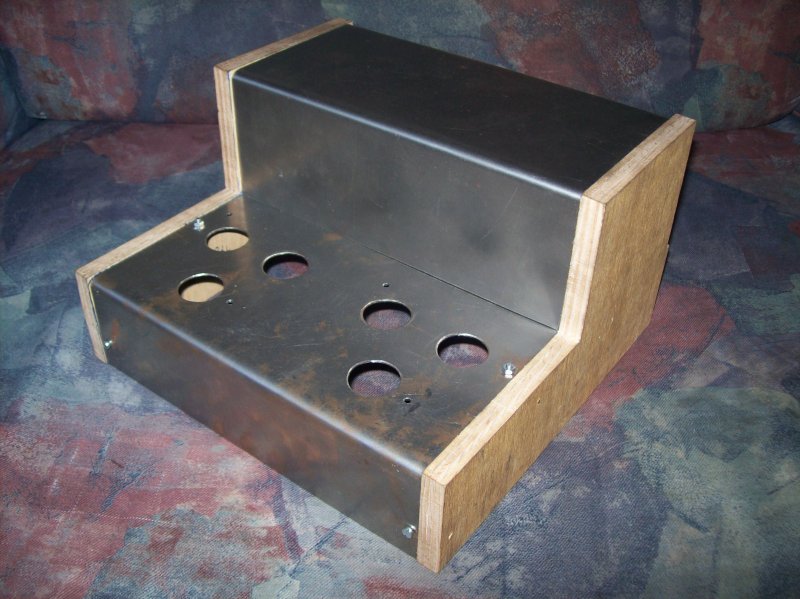

Barna, köszi a rajzot! Más: Szétszedtem a PCL86SE-t, kisebb dobozt kap. Kb akkora jó lenne, esetleg picit nagyobb, a két hálótrafó miatt, mint Barna Piccolo-ja. Így ez sem csak a polcon fog unatkozni, hanem hallgatni fogom. Kár lenne azt alkatrészekért, főleg a trafókért meg a csövekért, ha csak dísznek lennének ott. Holnap összedobom a dobozt is.

Ha kell szívesen segítek a hangszínszabályzód beállításában, csináltam már én is ilyet. Szóval, azért szoktak egy hangszínszabályzó elé, és után is egy erősítőfokozatot tenni, mert ugye a sima lepke hangszínszabályzó az egy passzív elemekből felépített frekvenciamenet emelő és vágó áramkör. Az első triódafokozat szokott a nagyobb erősítésű lenni, hogy egyrészt a megfelelő erősségű jelet szolgáltassa a hangszínszabályzónak, másrészt azért is teszik a hangszín szabályzó elé, hogy, hogy a jelforrást tehermentesítse. A hangszínszabályzó utáni triódás erősítőfokozaton kisebb erősítést szoktak beállítani, általában annyit, hogy a passzív szabályzó fokozaton keletkező csillapodást újra visszaemelje a megfelelő szintre, és a következő fokozatot, ami már a végfokodban található, elegendő vezérlőjellel lássa el ahhoz, hogy a megfelelő teljesítményt tudja szolgáltatni. Most nem emlékszem hirtelen, hogy SE, vagy PP-t építettél, de az eleje mindkettőnek ugyanaz. Egy általában triódás, (de néha szokott pentódás is lenni) erősítőfokozat, ami megfelelő jelet állít elő a végcső meghajtásához SE üzemben vagy a fázisfordítónak PP üzemben. A lényeg az, hogy én egy egyszerű erősítőfokozatot javaslok a hangszínszabályzó után mégpedig egy 22K-s anódellenállással és egy 2,2k-s katódellenállással vele párhuzamosan egy 47µF-os kondival és egy 1MOhm-os rácslehúzó ellenállással. Ez a fokozat elegendő erősítést ad a végfokozatod meghajtására. Röviden ennyi, ha kérdésed van írj, segítek
Íme a rajz az elképzelésemről.
