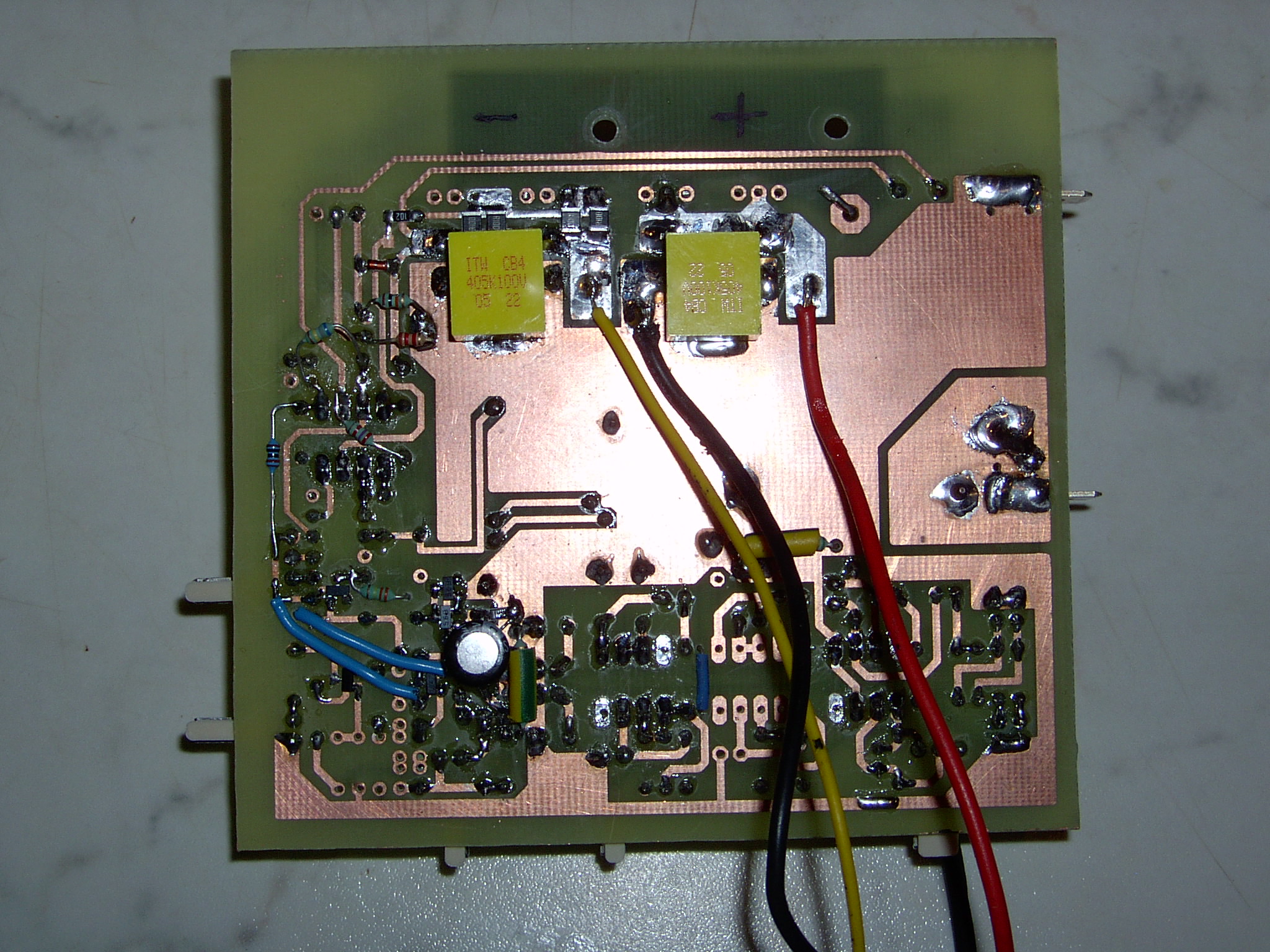

2hát tervezés és kísérletezgetés után talán kijelenthetem , elkészültem a legújabb projektemmel, egy PWM (Class-D) szubvégfok beta verziójával.![]() Előerősítő:Sztereó bemenőjelet fogag, fix 180Hz-es vágás 24dB/D, potis hangerőszabályzás, fázisfordítási lehetőség, hídbakötéshez szükséges ellen fázisú jel előállítás. Végfokról: 50Khz-es kapcsolófrekvenciával, variálható terhelőimpedanciák 2-8Ohm, tápfesz kb. +/-30-80V-ig. Védelmek: hővédelem, rövidzár, túlterhelés, túlfesz, alacsonyfesz., DC elleni védelem. Ezenkívül beépített relémeghajtás a hangszóróhoz. Eddigi tesz, megfelelő táp híján 30W, remélhetőleg legalább a 10x-ét tudja, de erről még nem inkább nem nyilatkozom. (Mindenesetre fel van készítve rá) Melegedése 30W-on eddig nulla. Nagyobb teljesítményteszt az elkövetkező napokban. Hallásra tökéletes hangja van. Mértem egy kimenőimpedanciát is: 100Hz@9mOhm 8Ohmon ez kb 900-as csillapítás. Nem szaporítom a szót, itt van néhány kép: üdv!

Ez megint elég dúúrva lett! Tettszik! De jó lenne vakteszten leszeánszolni...
Hát gratula, minden elismerésem! :kalap: Főleg ha normál tápról is jól fog működni. (Meg lehet hogy érdekelni fog, mert nem fogtam végül bele az uCD-be)
Mennyire használtál benne speciális FETeket?
Ez tök jó!! Egyszerűnek tűnik, és biztos jól is fog működni. Gondolom egy másik témában megtalálom a kapcsirajzát is. MAjd megkeresem és talán összedobom.

Ez kemény. Ilyennek talán neki se állnék. Gratula.
