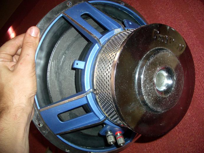

(#) laj91 hozzászólása Aug 18, 2009 /
Van két darab Crunch Fatboy hangszoróm, 30cm-esek! Esetleg van olyan aki ismeri? Esetleg méreteket tudna adni? Én nem találtam róla semmit és kéne egy hasonló vagy egy hasonló ládát építeni köré! Előre is köszönöm a segítséget!
Na még is csak sikerült kinyomozni a hangszóró típusát és az adatait!
CRUNCH SUBWOOFER "FATBOY" DS 12 E

(#) zitzaki hozzászólása Aug 20, 2009 /
Szertnék egy szubládát csinálni egy meglévő hangrenszerhez ezzel a hangszóróval.
Abban kérném a segítségeteket hogy mekkora dobozt kellene hozzá csinálni?
A segítséget nagyon megköszönném!
(#) pl13 válasza zitzaki hozzászólására (») Aug 20, 2009 /
Inkább másik hangszórót. Ez pont a semmire sem jó kategória.
(#) zitzaki válasza pl13 hozzászólására (») Aug 20, 2009 /
Az a helyzet hogy az egyik haveromnak kellene már megvette a hanszórót azért szeretnék egy ládát csinálni.
(#) laj91 hozzászólása Aug 20, 2009 /
Amit felraktam hangszóró adatokat mégsem jók, bocsi! Kiderült, hogy nem arról a hangszóról van szó, a srácnak másmilyen van! De akinek szüksége van olyanra az ott megtalálja! Sajnos nem tudom a hangszórók típusát sem, ezért raktam fel képet, aki felismeri és tud róla valamit legyen szíves szóljon! Kettő van egy ládát kéne építenem, de nem tudok elindulni sehogy! Előre is köszönöm!
Akkor zárt, a pontos literre nem emlékszem, de valahova leírtam itt a fórumban is, 150 körüli térfogat rémlik, ha rendben lesz a gépem, meg fogom nézni.
