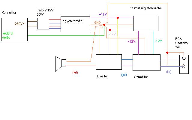

(#) bancsi15 hozzászólása Aug 21, 2009 /
Köszönöm a válaszokat.
Lenne még egy kérdésem: a mélynyomóban így kell kialakítani a csillagpontos földelést?
Köszi

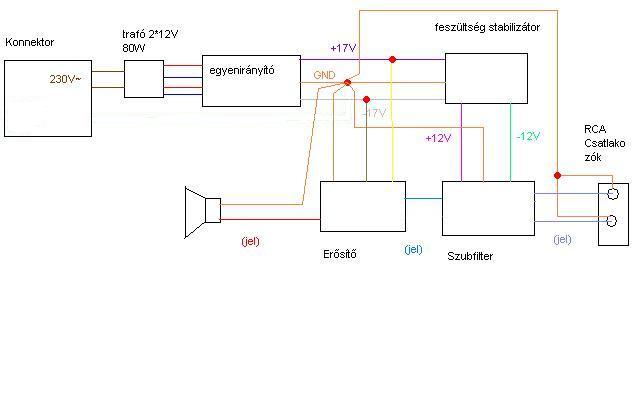

(#) bancsi15 válasza bancsi15 hozzászólására (») Aug 21, 2009 /
Bocsi annyit elszúrtam, hogy a szubfilter és az erősítő között csak egy vonal van.
Bocsi
(#) varttina válasza bancsi15 hozzászólására (») Aug 22, 2009 /
Szia! A hálózat védőföldelését nem szokták a csillagpontra kötni. Ugyanis ha egy rendszerben több védőföldeléssel ellátott készülék van, létrejön a földhurok nevű jelenség.

(#) bancsi15 válasza varttina hozzászólására (») Aug 22, 2009 /
Akkor a földhurok miatt nem kötöm be a védőföldelést( mondjuk úgy is fából van a láda).
Így már jó lesz csillagpontos rendszer?
