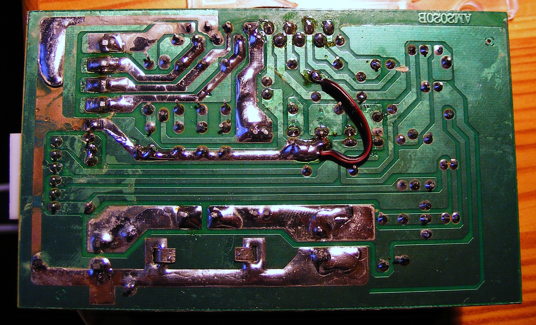

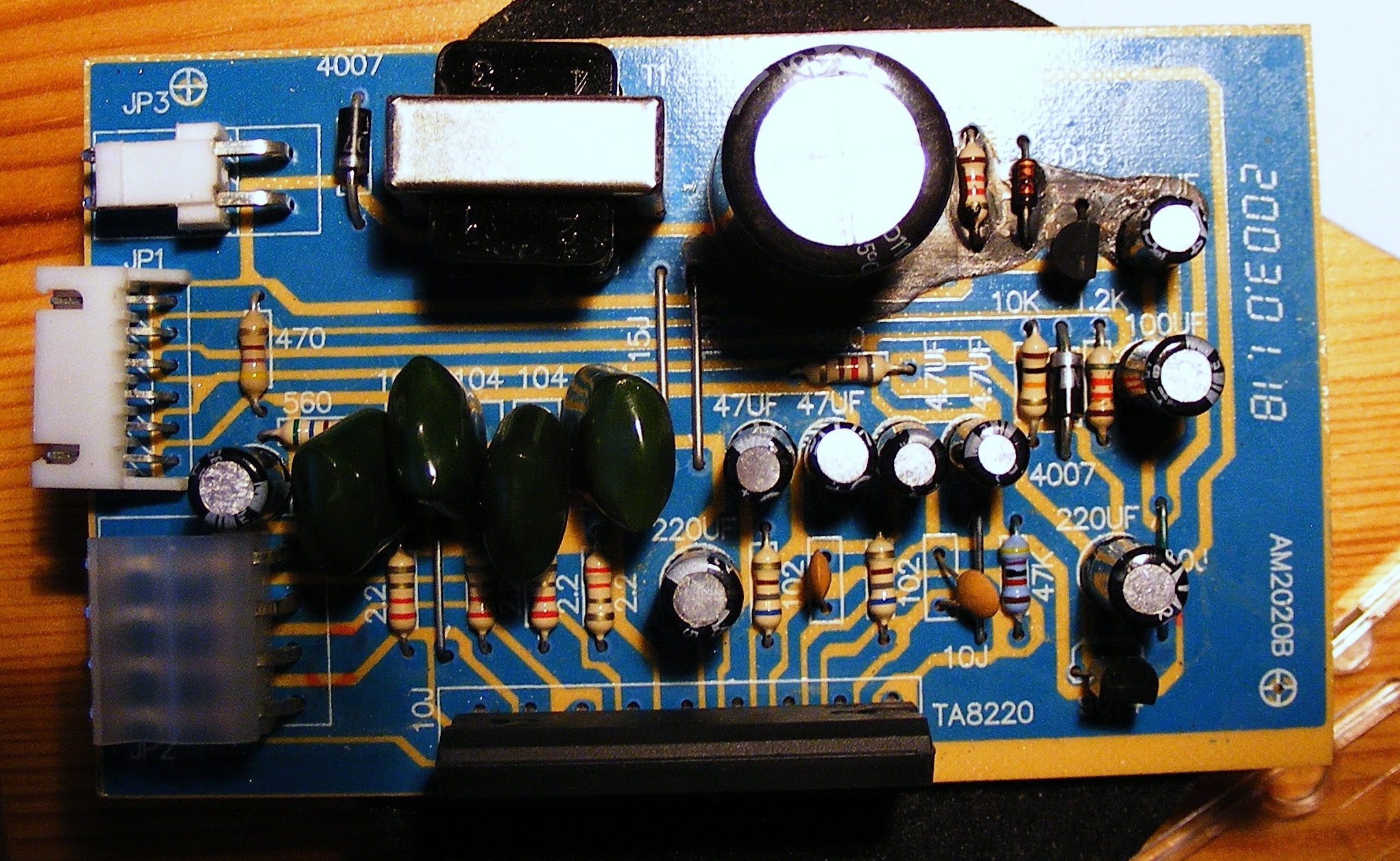

(#) Narancs hozzászólása Aug 23, 2009 /
Ez az erősítő van egy mélyládámban. Miért van ott az a tekercs? A chip egy TA8210AH.
(#) Kovidivi válasza Narancs hozzászólására (») Aug 23, 2009 /
Az csak egy sima fojtó. Elnyomja az akkumulátortól jövő zajokat.
(#) Narancs válasza (Felhasználó 13571) hozzászólására (») Aug 23, 2009 /
A kondenzátor alatt lévő, fekete anyag odaszáradva az a kondiból folyt ki?
(#) oregtamas0202 válasza Narancs hozzászólására (») Aug 23, 2009 /
Üdv. Nem az egy ragasztó anyag mint a pálma , csak a meleg és idő határsára megbarnúlt. Főleg kondik és más alkatrészek rögzítésére használják. Öreg T
