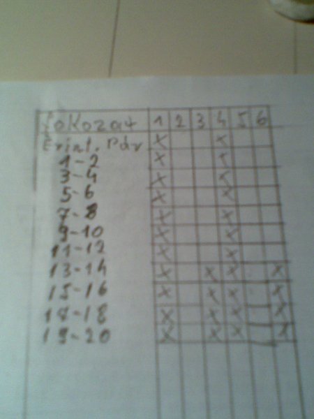

heló. Pisti. van egy másik kapcsoló ugyan ilyen 6 fokozat
20 érintkező pár ezt és a másikat is bármilyenre át lehet rakni. egy régebbi hozzászólásodban valakinek küldtél egy KONCAR GN 25-7116U 7 fokozatú kapcsoló érintkezőinek zárási táblázatát ilyenre is át rakhatom hogyha ezé jó neked de ha másik jobb vagy egyszerűbb külgy másik táblázatot. szétbontottam a kapcsolót küldök fotót és a mostani kapcsolóról egy táblázatot. találtam 3db orosz diódát D161-250. D181-250 valahol még van 2 AEG is még keresem.
A 3.sz.kép szerint a fokozatkapcsoló 2. és 5. fokozata üres. Ez így semmire sem jó. Ha tudod, rakd át a fokozatokat a Koncar-nak megfelelően. Az sem baj,hogyha eggyel kevesebb fokozata lesz. A diódákból lehetőleg egyformákat válogass össze, mert különböző típusoknak más és más a feszültségesése terhelés hatására, így könnyen elmelegedhet az,amelyiken nagyobb feszültség esik.
Heló Pisti. a 2. és az 5. fokozat azért üres mert a 7. képen a program tárcsa szerint mindegyik tárcsa ugyan abban az állásban van. de ha a két bemélyedés közül az egyiket kitöltöm és elforgatom olyan szögbe a hatszögű tengelyen hogy a fokozatoknak megfelelően zárja az érintkezőket akkor valószínű jó lesz.

A réskitöltést felejtsd el, mert régen én is próbálkoztam vele,de nem jött be. Amelyik kitöltőanyag bírta a kopást,az kipottyant a helyéről, amelyik meg benne maradt az meg nem bírta a koptató igénybevételt. Próbálkozz valahonnan beszerezni fokozatkapcsolót,nekem csak durva fokozatkapcsolóm van,ha azzal tudok segíteni, akkor írjál. Olyannal viszont nem találkoztam,hogy fokozatkapcsoló tárcsái mind egyformák lennének.Vagy kettő darabból áll egy tárcsa, akkor tetszés szerinti variáció előállítható,vagy egyedi kialakítású, -na ekkor kell hozzá kreatívitás.

Esztergáltass metamidból tárcsákat (ha ingyen megy) és csak egy kis reszelgetés. Annak idején a 10-dik hegesztőtrafóhoz a cég összes alkalmas tárcsáját elhasználtuk (VGK) és jött a gyártás. De csináltam már Ganz KK-ba is! Csak mostmár nem reszelem hanem marom. Ez kicsit egyszerűbb. De csak akkor ha szeretsz ilyen dolgokkal foglakozni, és van rá időd! pl munkaidő. Üdv Lhanzi
