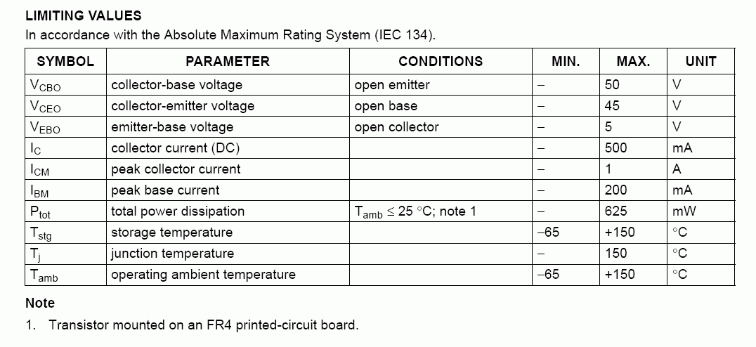

Egy konkrét tranzisztortipusra kérdeznék rá. Egyik tranzisztorral se volt még ilyen problémám mint a BC337-el, az adatlapja szerint 500~800 mA-t visel el folytonosan, errefel nekem már több kapcsolásban is 400mA fölött szálltak el kivétel nélkül. Valaki megtudná magyarázni mi lehet az oka és főleg az hogy csak ezekkel járom meg, hogy nem az van mit az adatlap ír, és az is hogy egyiken 500mA másikon 800mA szerepel, de nekem még az 500 is soknak bizonyúl. Nem értem mi lehet a gond, hogy 400mA-nál többet folytonosan nem bírnak el. Köszi előre is.
(#) lapose válasza nagy_david1 hozzászólására (») Aug 25, 2009 /
A tranzisztoroknál nem csak a maximális áram a lényeg hanem a disszipáció is. Az pedig ennél a tranzisztornál 0.625W! Ha ezen a tranzisztoron átfolyik 0.5A akkor nem szabad, hogy a feszültség nagyobb legyen mint 1,25V, mert egyébként elfűti magát.
A tranzisztorokat egyébként sem illik a határadataikon működtetni, hanem túl kell méretezni azokat.
(#) nagy_david1 válasza lapose hozzászólására (») Aug 25, 2009 /
Köszi szépen, én néztem is ezt a 0,625W teljesítményt de valahogy nem jött hogy elhigyjem hogy ekkoracska ezért figyelmen kívűl hagytam. Máskor mindig figyelmebe veszem de most akkoracska érték volt hogy elhanyagoltam, de mostmár látom hogy akármennyit ír az annyi s el kell fogadni s aszerint kell méretezni. Amúgy most legutoljára 450mA-n 10V-ot kellett volna elbírjon ami már 4,5W szóval világos minden. Gondolkoztam is hogy normális esetben to220 tokozású BD-knél ekkora teljesítmény elfűtéséhez már kell egy nagyobbacska hűtőborda s ennél hogy hogy nem, de gondoltam más tokozás meg akármi hasonlók de látom nagy hiba volt.

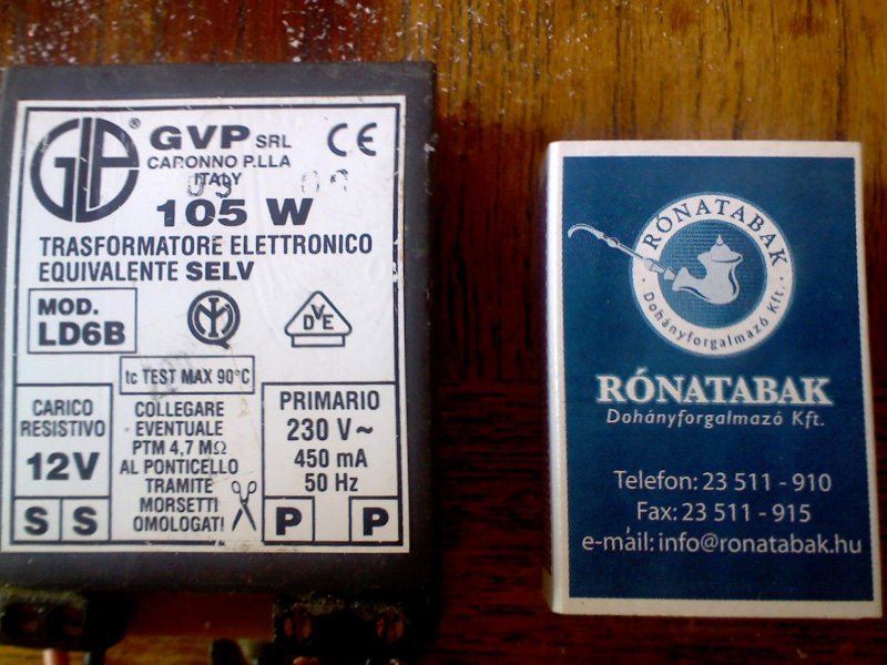

(#) csezoli21 hozzászólása Aug 25, 2009 /
Helló
Látott már valaki ilyen tápot?
Az tényleg lehetséges hogy ez 12 Volton ilyen 7-8 Ampert leadjon? Szerintetek? Állítólag valami öntözőrendszer tápja volt,...Köszönöm a segítséget előre is!
Helló
(#) zolika60 válasza csezoli21 hozzászólására (») Aug 25, 2009 /
Nem láttam még ilyet, de ha a rajta lévő 105W 105 Wattot jelent akkor jó lehet neked. 12V-on 8,75A.

(#) spikk válasza csezoli21 hozzászólására (») Aug 25, 2009 /
A CARICO RESISTIVO felirat pedig azt jelenti, hogy Ohmos terhelés. Erre azért figyelj oda...
