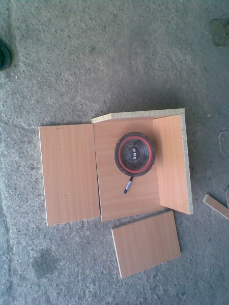

(#) CsemanAttila hozzászólása Aug 25, 2009 /
Helló mindenkinek! Olvasgattam a topicot oda meg vissza, mondván építek én egy hangfalat. Íme ez sült ki a 2 kezem közül. Itt megszeretném köszönni Köbzolinak, hogy időt és energiát nem sajnálva segített nekem. Szóval Köszönöm
Pár kép

(#) pl13 válasza CsemanAttila hozzászólására (») Aug 25, 2009 /
Jesszus, hát ez elég nagy baklövés volt, az az MNC hangszóró az 1,0 fölötti teljes jóságával teljesen alkalmatlan b-reflex dobozba. Talán köbzoli mégis rosszul segített...
