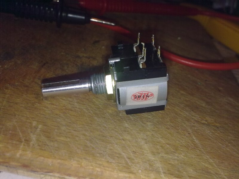

Egy autórádióból kitermeltem 1 potmétert ami, "végtelen" (tekerést tekintve) és be lehet nyomni, mint 1 nyomógombot. A kérdésem az lenne, hogy esetleg nem e tudjátok, h melyik lábra mit kell kötni? Mert néztem a rádióban amiből kivettem, de nem jutottam 1ről a 2re. A potméter képét csatoltam, remélem megfelel, ha kell csinálok róla más szögből is
(#) klemo86 válasza fihu hozzászólására (») Aug 24, 2009 /
Az eleje felől van a "poti" rész, ezt úgy kell bekötni, mint bármelyik másik jeladót, a végeire meg a kinti illetve a benyomott állapot közti váltást kell kötni!
Elektronika szükségeltetik hozzá...
(úgy működik, mint pl a jogtárcsa)
(#) fihu válasza klemo86 hozzászólására (») Aug 24, 2009 /
Köszi, tehát elektronika nélkül nem is jó... Erre tudnál valami példát mondani? A sima bekötésben ott ütköztem el, hogy az elején lévő 3 lábból 2 közösítve van. Köszi előre is a választ
(#) lidi válasza fihu hozzászólására (») Aug 25, 2009 /
Te szerintem nem tudod hogy ez mi. Ez nem poti, hanem két kapcsoló van benne, ami tekerés hatására felváltva nyit-zár. Ezért méred a két kivezetést összekötöttnek. De ha tekered, akkor meg a másik kettő lesz összekötve. Ezt csak valamilyen digitális áramkörrel tudod feldolgozni.
(#) fihu válasza lidi hozzászólására (») Aug 25, 2009 /
Értem, köszönöm.

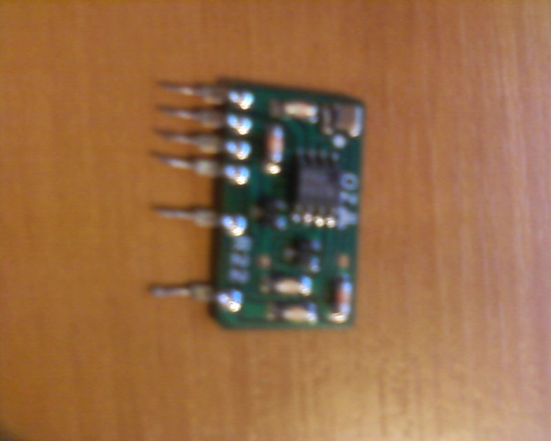

Szétbontottam pár kütyüt, és az egyikben ezt találtam, tudja valaki, hogy ez micsoda?
Így volt beültetve a NYÁKba a többi cucc mellé.
(#) mammut válasza kadam hozzászólására (») Aug 25, 2009 /
Húha, a homály...
Ha 24-el kezdődik a típusjele, akkor egy soros EEPROM, de ez nem hinném, hogy ezt a célt szolgálná.
