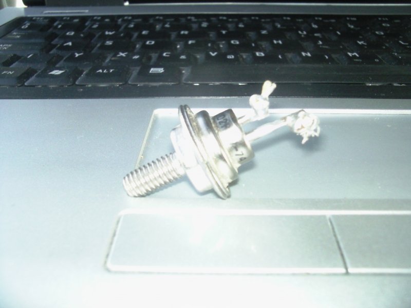

(#) Becsey hozzászólása Szept 8, 2009 /
Köszönet Doncsonak és Vicsysnek
(Sziasztok!
Egy kis segitségre lenne szükségem.Kölcsönadtam az akku töltőmet, (régi szovjet tipus de massziv, simán tölt 2db 210A.-os aksit)természetesen forditva próbálták rátenni az aksira és lehasalt kettő dióda tipusa(KY202H IV-74).Sajnos én csak mükedvelő vagyok nagyon amatőr szinten.Semilyen katalógusban nem találom,ha valakinek lenne ötlete mivel helyettesithetem kérem irja meg.Köszönettel B.I. )
Még annyit,hogy ezeknek 2 lábuk van egy rövid és egy hosszabb. A másik oldalt egy6-os csavarral lehet felfogatni a hűtőbordára és a bordán semilyen vezeték nincs,csak kettö.Megmérve 103 forditva 104 ohm és nagyo lassan emelkedik. Azért gondoltam,hogy dióda mert erre csak két vezeték megy.
Köszi Becsei
(#) Doncso válasza Becsey hozzászólására (») Szept 8, 2009 /
Hát adatlap szerint ez tirisztor, ez biztos, van neki M1, M2, és egy GATE lába, de hogy melyik melyik, azt nem tudom sajnos, elképzelhetőnek tartom, mivel orosz, ők meg nem bonyolítják túl, a 6-os vége a bordán keresztül csatlakozik a házhoz, és ezen viszik át a negativ teljesítményt. Azt kellene megnézni, hogy ha a borda a helyén van az kapcsolatban áll e a negativ vagy pozitiv kimenettel. (ohm mérővel). A tokot megtaláltam a katalógusban, de a kivezetéseket nem írja sajnos.
(#) Becsey válasza Doncso hozzászólására (») Szept 8, 2009 /
Köszi a válasz.Én még hasonló kinézetű alkatrészt sem találtam,ill.egy van ezen a linken de nem irnak róla teljesitmény adatokat(http://www.vatera.hu/philips_btw63_600rke8536_tirisztor_152115336.html).
Üdv.Becsei
Ebben a 12. oldalon megtalálod az adatait, a legvégén ott lesz a tokozása is, bár a méreteken kívül mást nem írnak róla.
(#) steelbird válasza Becsey hozzászólására (») Szept 8, 2009 /
Tirisztor, pár oldallal visszáb írtunk róla. #506189
A kisebbik láb a vezérlése, a mellette lévő lábához képest kell ráadni a vezérlést, a harmadik lába maga a tokozás, oda kötik általában a fogyasztót, amit kapcsol.
(#) Doncso válasza steelbird hozzászólására (») Szept 8, 2009 /
„A kisebbik láb a vezérlése, a mellette lévő lábához képest kell ráadni a vezérlést,”
(#) steelbird válasza Doncso hozzászólására (») Szept 8, 2009 /
A KU204 -nél van ez a tokozás az adatlapon, amit belinkeltem. Szóval, a katalógus szerint a kicsi láb a Gain, a mellette lévő a Katód, a tok pedig az Anód.
Azért írtam úgy, mert érthetőbb.. vagy nem a Gain, meg a Katód között kell megvezérelni a tirisztort, hogy begyújtson?
Na így érthető, köszi. Akkor már csak egy jó kis helyettesítő kellene Becsey-nek, és akkor ki tudja cserélni a rossz tirisztorokat, de azt hiszem Vicsys mintha javasolt volna az előző oldalon kettőt is.
Köszi a segitséget mindenkinek!
Üdv Becsei

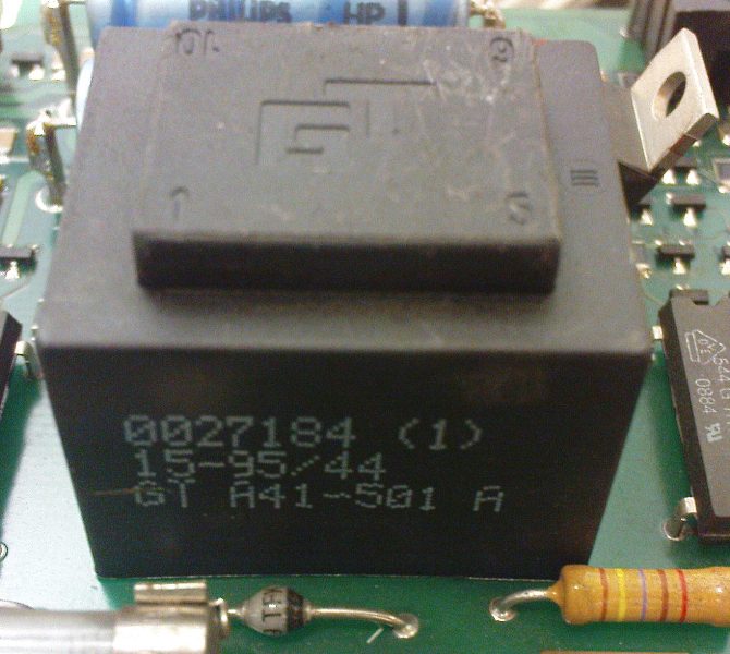

(#) gaboca323f hozzászólása Szept 8, 2009 /
Nekem abban kellene segítség, hogy ez a trafó milyen lehet, látott e már valaki ilyet, hol lehetne róla infót keresni.
Előre is köszi!
(#) steelbird válasza gaboca323f hozzászólására (») Szept 8, 2009 /
Valószínű, hogy standby trafó, erről kapja a készülékben a standby áramkör a tápellátást. Milyen készülék? TV? Látok ott üvegcsöves biztit is. Az a kör lesz a 220V, de kövesd vissza... Ezeken a trafókon áétalában egy primer oldali és egy szekunder oldali tekercs van.A nagyobb ellenállású lesz a primer. A szekunder feszültségük lehet 5V-tól 10V-ig, ez tipusfüggő. Nincs nagy teljesítményük, legfeljebb 1-2 Watt.
(#) steelbird válasza (Felhasználó 13571) hozzászólására (») Szept 8, 2009 /
Fórum Szabályzat XXI. pont:
„XXI. Tartózkodjunk az olyan semmitmondó hozzászólásoktól, amikor egy szakadt smiley-n kívül nem tudunk mit beírni. Ha ennyire tellik, inkább maradjunk csendben.”
Igaz, Te nem egy, hanem mindjárt 7 "szakadt smiley"-t tettél a hozzászólásodba, ettől az még semmitmondó maradt!
Frankye
(#) gaboca323f válasza steelbird hozzászólására (») Szept 8, 2009 /
Ez egy bazinagy keményforrasztó kemence fűtésvezérlőjének egy része, van belőle több darab is, azért akartam megudni milyen ez, mert addig nem akartam szétbontani.
Kiforrasztom, bekötöm és meglátjuk mi lesz
Szerintem belül ki lesz öntve műgyantával...
A Thomson, Saba és Videoton tévékben láttam ehhez hasonló trafókat, a standby körben..
Előferdül ám 28V-os is ebből, nekem van is, a teljesítményük valóban pár VA.
