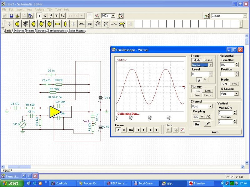

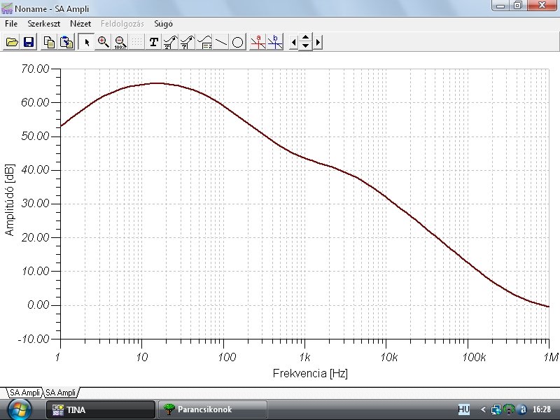

Általában nem reagálok ilyen hozzászólásokra, de tessék! Itt a teszt és a rajz! Ha tudod a Tina-t kezelni akkor leülhetsz és tesztelheted a korrektorokat! Szerintem a Tina egészen korrekt eredményeket produkál! Legalább is korrektebb mint ha megépítem és tényleg nem jó egy kapcsolás!
(#) bgsf válasza highand hozzászólására (») Aug 30, 2009 /
Itt a rajz, az előző hozzászólásomhoz már nem fért hozzá.

Ime egy mindenki által ismert RIAA.
Ebben a kapcsolásban teszteltem az IC-ket.
riaa2.TSC

(#) highand válasza bgsf hozzászólására (») Aug 30, 2009 /
Ez nem is olyan rossz, mivel nem a teljes 2KHz alatti sávban húzza el, hanem inkább csak 200Hz alatt. Na ez például az én véleményem szerint ebből a szempontból sokkal jobb, mint az Elliott féle.
