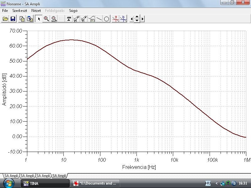

" A szimulaciobol is leolvashato a torespont eltolodas bar annak merteke nem igazan josolhato meg arrol az abrarol amit csatoltam." Ha tényleg értenéd, amiről írsz, akkor elég lett volna számodra az Rt, R8, C4 elemeket a szimulátorba bepötyögni (már az is gáz, hogy ehhez szimulátor kell), annyi is elég lett volna, hogy lásd, ténylegesen eltolódik a töréspont a terhelés hatására, de ha már szimuláltál, akkor igazán átkapcsolhattad volna, a görbe ábrázolását lineárisra, és akkor nem ilyen gyönyörűen egymásra simuló görbécskék jöttek volna ki, amikkel alátámaszthatod a velem szembeni kritikádat. "A 10K-s terhelesre bekovetkezo kb. 5%-os toresponti valtozas egyaltalan nem jelentos!" Annyira nem jelentős, hogy a következményként létrejövő amplitudó változás is 7,3%. Nézd neked belefér, nekem nem, sőt szerintem ciki egy ilyen kapcsoláshoz 5%-os kondikat és 1%-os ellenállásokat használni, mert minek... Azt már csak zárójelben teszem hozzá, hogy elovastam Ellott cikkét utólag, és sajnos-sajnos, maga a nagy Elliott pironkodik kissé, hogy már 22kohm terhelés hatására odébbmehet a RIAA.. A fázismodulációról pedig nem akarok veled vitatkozni, amig azt gondolod, hogy hangszórón is tud ugyanilyen jellegű torzítás keletkezni. A vége ugyanaz, neked belefér, nekem nem fér bele. Ja, megkérlek, hogy hagyd abba, a topictól topicra való követésemet.

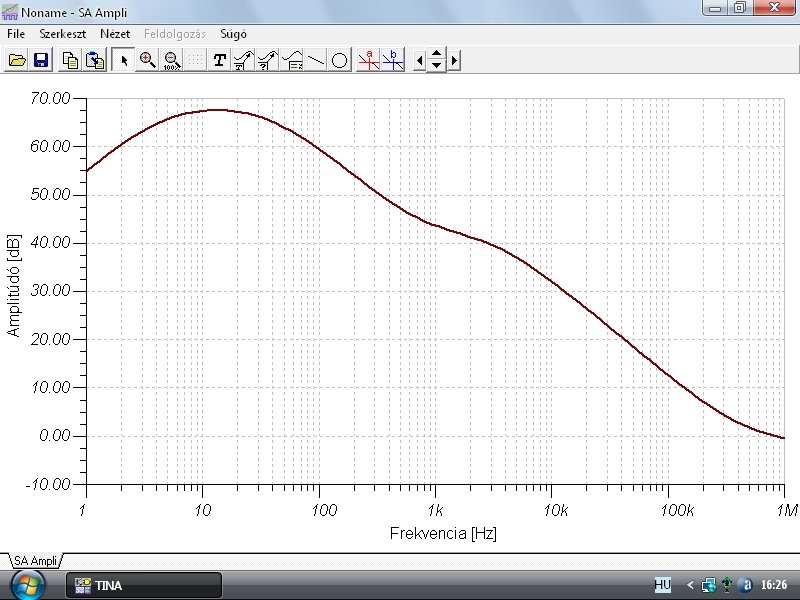

"Több korrektort teszteltem Tina-val, és mindegyik jellegörbéje mászkált a terhelés után."
Igazán csatolhatnád ezeknek a rajzát, akkor többen is kihagyhatnák a felesleges köröket. Az én "praxisomban" alig láttam ilyet, annyira evidens hiba.

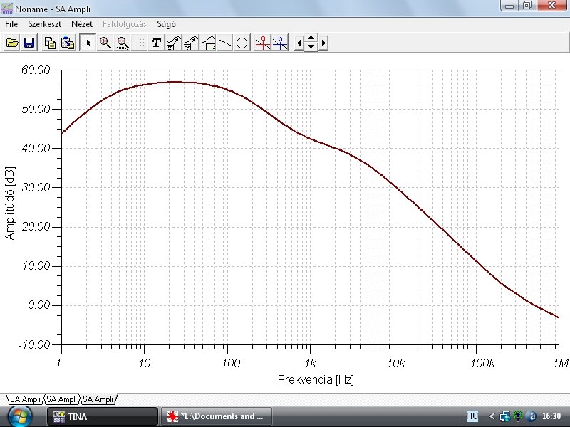

Általában nem reagálok ilyen hozzászólásokra, de tessék! Itt a teszt és a rajz! Ha tudod a Tina-t kezelni akkor leülhetsz és tesztelheted a korrektorokat! Szerintem a Tina egészen korrekt eredményeket produkál! Legalább is korrektebb mint ha megépítem és tényleg nem jó egy kapcsolás!
Itt a rajz, az előző hozzászólásomhoz már nem fért hozzá.

Ez nem is olyan rossz, mivel nem a teljes 2KHz alatti sávban húzza el, hanem inkább csak 200Hz alatt. Na ez például az én véleményem szerint ebből a szempontból sokkal jobb, mint az Elliott féle.
Feltennéd .jpg-ben is? Nem tudom megnyitni, és semmi kedvem telepíteni új programokat......
