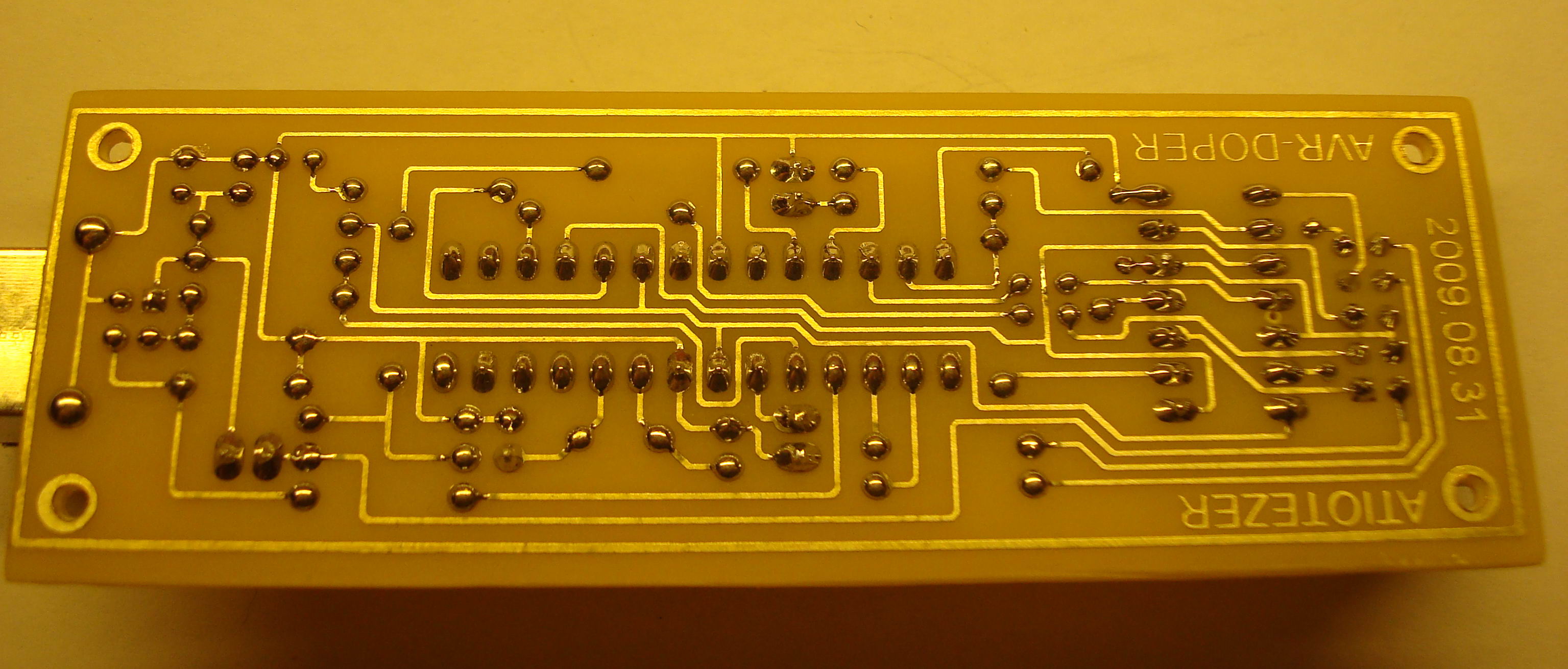

Elkészült a Topi által publikált AVR-Doper, a nyák saját tervezésű, sikerült egy oldalasra megcsinálni a panelt. A nyák 10x3cm-es és fotózással készült és kémiai ónozóval van bevonva.

(#) gtk válasza atiotezer hozzászólására (») Aug 31, 2009 /
Jo lett nagyon! NYAK tervet lehet kerni?
(#) SALáta válasza atiotezer hozzászólására (») Aug 31, 2009 /
Nagyon szép munka, minden elismerésem! A nyák igényes, a forrasztás tökéletes. A felfogató fuatokat kézzel fúrtad, a nyák fototechnikás? Ezt szivesen utánépíteném annyira megtetszett!

(#) atiotezer válasza SALáta hozzászólására (») Aug 31, 2009 /
Szia. A nyák fotózással készült, élőre lakkozott panelra + pausz papírral 1 rétegben. A paneljaimat kézzel fűrom, mert nincs állványos fúrom. A felfogató furatok nem a legszebbek lettek, de majd legközelebb ...

(#) SzervízMacska válasza atiotezer hozzászólására (») Szept 1, 2009 /
Szia! Nekem is nagyon tetszik a paneled. Látszik a lábak hajtásából, hogy lassan, aprólékosan végezted a beültetést. Nyilván lábhajlítót használtál. Egy megjegyzést tennék, ha meg nem sértelek vele: a lábakat szerintem túl rövidre vágtad. Én előbb beforrasztom az alkatrészeket; így azonnal látszik, hogy megfelelő-e a kötés és fele ennyi forrasz felhasználásával szép, homorú forrasztások érhetők el. Amikor így domborodik, mint a focilabda, az a pazarlás jele. Beforrasztás után szokás a lábakat levágni ( kivéve IC; foglalat; csatlakozó stb., mert ezeket gyárilag akkora lábakkal árulják, amekkora kell ). Így az esetleges műszeres hibakeresés is egyszerűbb az áramkör élesztése során, mivel az alkatrészek lábai szabadon hozzáférhetők a forrasztási oldalon. Nálad a gyanta gondolom, elég rosszul vezet... :hide:

(#) mex válasza SzervízMacska hozzászólására (») Szept 1, 2009 /
Először én is a forrasztás után vágtam le a lábakat, de később már előtte, mivel szúrta a szemem a vágáskor képződött "sorja". Kis gyakorlattal lehet pontos méretre vágni, és forrasztani is "buci" nélkül. Gyakorlatilag az ón szétterül, és a lecsipett huzalvégig felkúszik, ha megfelelő a nedvesités.
(#) Norberto válasza mex hozzászólására (») Szept 1, 2009 /
Sőt, van nem egy olyan fajta csípőfogó, amelynek az éle úgy van kiképezve, hogy nem a NYÁK szintjével egyvonalban vág, hanem afölött kb. 1 - 1,5 mm-rel.

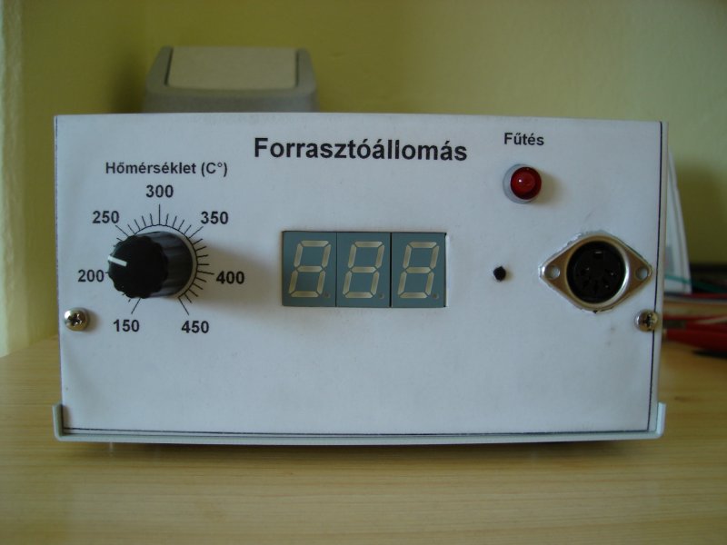

Megépítettem az Attila86 féle Forrasztóállomás II-t. Eleinte volt vele néhány probléma, de Attila sokat segített. Mégegy hiba volt vele (fordítva kötöttem be a hőérzékelő vezetékeit ). De elég a hibákból. Íme:
(#) mate_x válasza vagnerjazon hozzászólására (») Szept 1, 2009 /
Szép munka! Nekem tetszik .

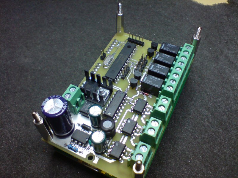

Csatoltam pár képet a CO központomról. A fejlesztése még folyamatban van, program még hátra van. Lényegében a berendezés három darab RS485-ös átalakítót tartalmaz, melyek a CO távadókkal való kommunikációt biztosítja, a külvilág felé a jelzéseket a kijelzőn fogja megjeleníteni, illetve a relék fognak húzni a CO koncentrációval arányosan.
(#) gtk válasza miklosch hozzászólására (») Szept 1, 2009 /
Gyári
(#) Attila86 válasza miklosch hozzászólására (») Szept 1, 2009 /
Gyönyörű!

(#) miklosch válasza Attila86 hozzászólására (») Szept 1, 2009 /
Örültem, hogy legalább ilyen képet tudtam csinálni telefonnal... legközelebb többet próbálkozom, hátha 4ből 3 jó lesz

(#) miklosch válasza zsoltee0001 hozzászólására (») Szept 2, 2009 /
Direkt az volt a cél, hogy gyári hatása legyen, mert ha minden jól fog működni, akkor sorozatgyártásra fog kerülni, ezért még dobozt is kell hozzá találni, amit még ennél is jobb minőségben illene kivitelezni.
A távadókat csak összerakom, de azt nem én terveztem.
Régebben mi is ilyen csatlakozókat használtunk a nyákokon, viszont ott spórol az ember, ahol tud, így maradt a nyákos csavaros, viszont a minőség is mérvadó, így a legolcsóbb kék, vagy fehér sorkapocs nem jöhet számításba.
