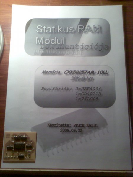

Én épp a mai nap lettem készen egy SRAM modullal, ami azt a célt szolgálja, hogy egy 8 bit-es adatporton keresztül (AVR) teljes hozzáférést biztosítson egy 32KB-os RAM-hoz. Gondoltam így spórolok a drága I/O-kal, valamint hasznosan eltöltöm az időmet. WinAVR-rel írtam hozzá egy kezelő rutint, amit le is dokumentáltam a kapcsolási rajzzal együtt.
Íme pár kép:
(#) gtk válasza zsuscsinyo hozzászólására (») Szept 2, 2009 /
Gratulalok :smoke:
(#) lidi válasza zsuscsinyo hozzászólására (») Szept 3, 2009 /
Ilyen sramot én is bontottam régi HDD ről. Egy kapcs. rajzot fel tudnál tenni erről a kis kártyáról ? Én majd egyszer egy tárolós pices szkópot tervezek belőle. De lehet hogy másféle ram lesz benne, mert 32k az nem túl sok.

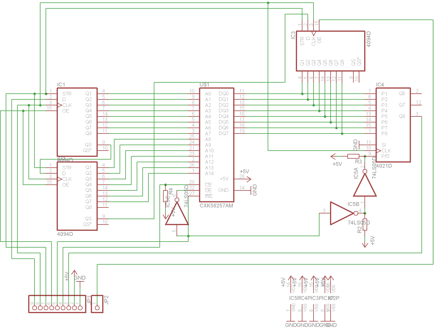

Igen énis régi HDD-ből termeltem ki, elsősorban nem a sebességet tartottam szemelőtt, hanem az I/O port számát, ugyanis soros a kommunikáció. Mind a címzés és a 8bit-es adat is shift regisztereken halad át. Csupán a vezérlő szálak csatlakoznak közvetlenül (WE, CE) és ez kicsit visszaveti a az adatok elérési idejét.
(#) zsuscsinyo válasza lidi hozzászólására (») Szept 3, 2009 /
Itt a kapcsolási rajz:
Köszi ! Ötletes a megoldás.
:eek2: Most vettem észre egy hibát, véletlen melléraktam az egyik felhúzóellenállást..
A 20-as láb helyett a 22-re kellett volna.. mindegy, földre lehúzza ha inaktív a WE (H szint), ha pedig aktív (L szint) akkor nem veszi figyelembe a kimenetet. Ez most egy szerencsés kimenetel
(Amúgy csak egy csere lett volna ellenkező esetben is 74LS04-re)

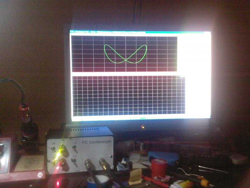

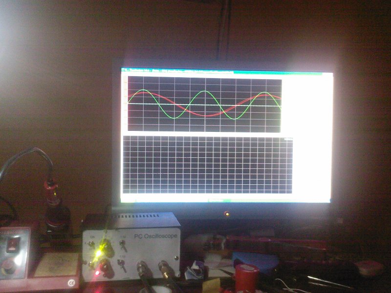

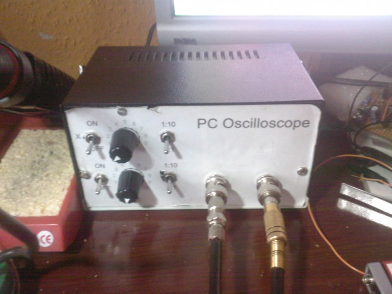

Mire képes az unalom, tisztára ugy érzem magam, mint egy nyugdíjas, de a szabad időmet szereléssel töltöm, a pákát nem lehet kiszedni a kezemből Gondoltam építek egy egyszerű oszcilloszkópot a PC-re, sikerült is. Hobbi célokra kiválló. Az előlap sajnos nem a legjobb, ugyhogy az cserélve lessz.
(#) aderka válasza Georgee hozzászólására (») Szept 5, 2009 /
Szeva!
Nagyon jól hangzik, esetleg kapcsrajz? Vagy egy cikk róla?
üdv: Dávid
(#) kocsgab002 válasza Georgee hozzászólására (») Szept 5, 2009 /
Nagyon jó lett, szívesen megnézném a belsejét is. +1 szavazat a cikkre.
(#) patexati válasza Georgee hozzászólására (») Szept 5, 2009 /
Jó lett! Mennyit tud frekiben? Én is most akarok egyet gyártmányozni!

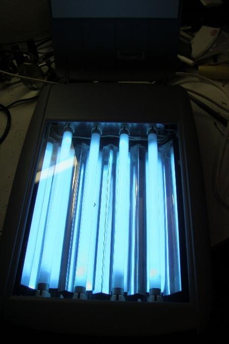

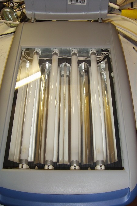

Sziasztok! Ma sikerült elkészítenem a levílágítómat, az alapot HP scenner és Philips arcbarnító adta.
(#) zoly15 válasza roland8lsm hozzászólására (») Szept 5, 2009 /
Gratulálok, egész jó lett!

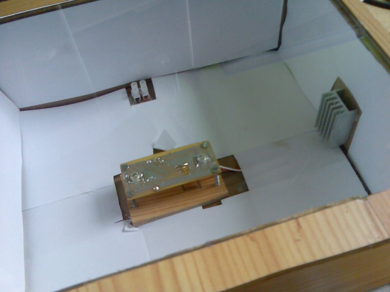

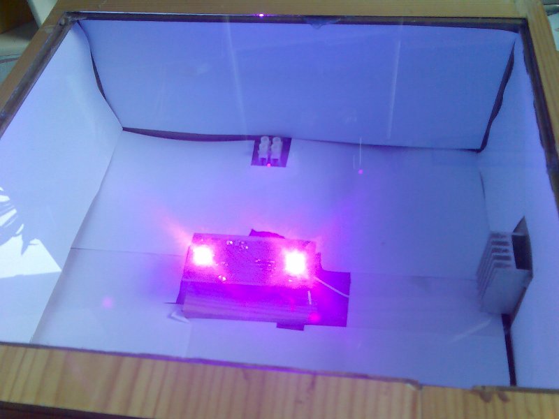

(#) Electricboy hozzászólása Szept 5, 2009 /

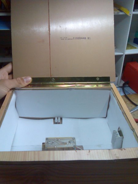

Össze raktam végre egy levilágítót hulladék parkettából. Bár a tetejét még nem csavaroztam fel valamint tervezek rá egy időzítőt ami 555 IC-s lenne de ez még csak terv.
Mondjuk sok hiba van benne csavarozás vágás forrasztás de működik és az enyém! A célnak megfelel.
{(Hajrá magyarok)(meccs)}
(#) gg630504 válasza Electricboy hozzászólására (») Szept 5, 2009 /
Esetleg papír helyett alufóliával bélelni?
(#) Electricboy válasza gg630504 hozzászólására (») Szept 5, 2009 /
Jó ötlet de, jobb is?? Hatásfokilag.
(#) Doncso válasza Georgee hozzászólására (») Szept 5, 2009 /
Ez nagyon érdekes, lehet tudni róla pár specifikációt, mintavétel, kommunikáció, sávszélesség egyebek, esetleg kapcsi rajz, ja és KÉPET! CIKKET!
Gratulálok, nagyon szuper lett.
(#) lidi válasza Doncso hozzászólására (») Szept 5, 2009 /
Attól tartok ez csak egy analóg interfész a PC hangkártyájához.
gg630504: uv levilágítós topicban kitárgyaltuk / teszteltük. Bármilyen hihetetlen , de jobb a fehér A4, mint az alufólia.
(#) Doncso válasza lidi hozzászólására (») Szept 5, 2009 /
Ezek szerint ez csak egy fesz osztó lenne bedobozolva ami kapcsolható? (1:10)

(#) Georgee válasza aderka hozzászólására (») Szept 5, 2009 /
Ha lessz egy kis szabad időm, irok róla cikket, de még azt hiszem finomítani kell rajta, mert még valahonnan összeszedi a zavart. A maximum frekvenciát még nem néztem. Meg a mérőkábel se az igazi még. De hasznos kis szerkezet.
(#) Georgee válasza lidi hozzászólására (») Szept 5, 2009 /
A digitális jelek nem nagyon tetszenek neki, de gondolom erre is van valami megoldás. Vagyis keresek rá.

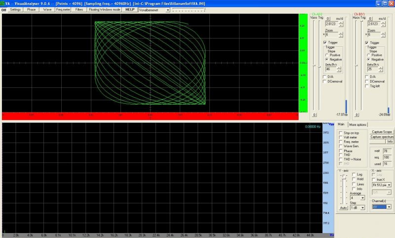

Sajnos a WEB oldalamat valaki feltörte, és megváltoztatta a jelszavamat. Szóval egyáltalán nem tudok hozzáférni az adatokhoz. Klikk ő lenne az akit megépítettem. És a program amit használok: Visual Analyser 9.0. Az áramkör kimenetét a Line In re csatlakoztattam.
(#) lidi válasza Georgee hozzászólására (») Szept 6, 2009 /
Jó dolog ez a hangkártyás cucc. Én egy egyszerűbb interfészt csináltam csak: Bővebben: Link . Nagyon jól használható , de vannak korlátai: pl DC szintet nem lehet vele mérni, mert a hangkártya bemenetén is ac illesztés van. A mai hangkártyák tudnak digitalizálni 96kHz -en, ez behatárolja a sávszélességet, de audió frekire és kicsit fölé tökéletes. A különféle szkóp programok is jók, de digitális jelek vizsgálatára én egy hagyományos hangfelvevő programot szoktam használni. Ezzel lehet rögzíteni a jelfolyamot, majd tetszés szerint visszanézni, zoomolni, periódus időt számolni, stb.

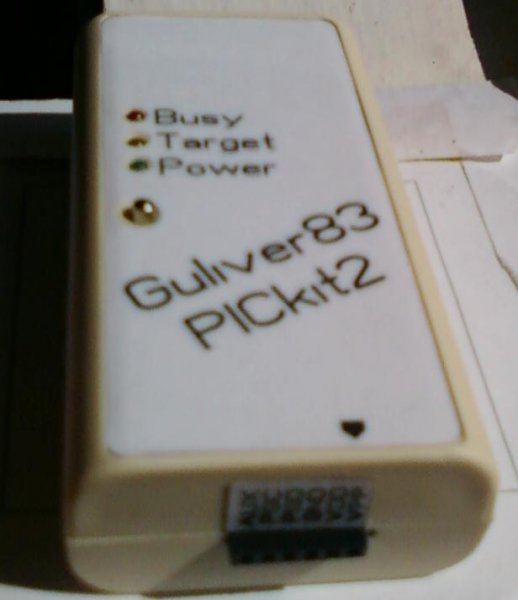

(#) guliver83 hozzászólása Szept 6, 2009 /
Elkészült az első PICkit2 clón
