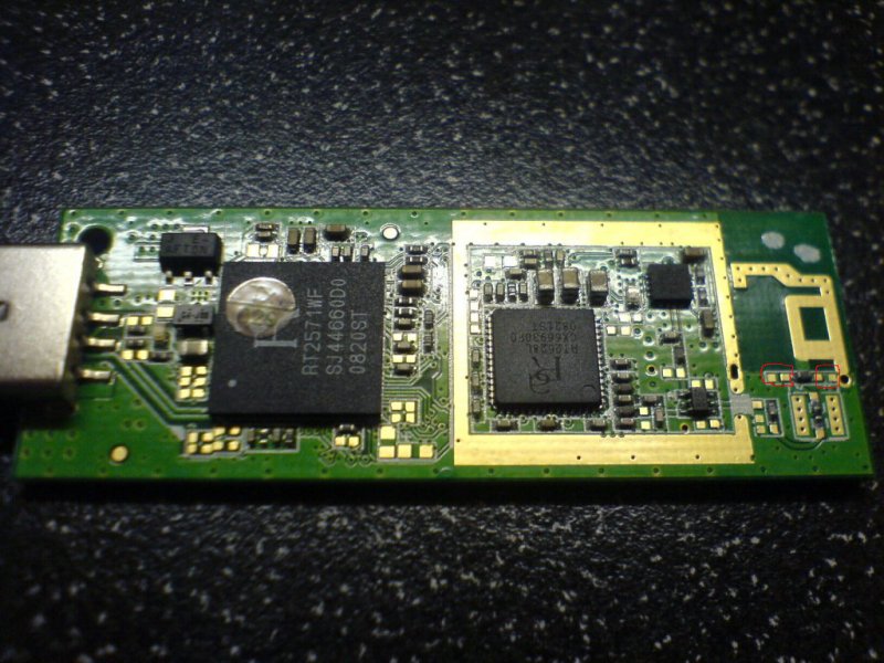

a képet telefonnal csináltam, azért ilyen, szóval lehetséges, a képen be is karikáztam hogy hol van az antenna része, itt egy kép
http://kepfeltoltes.hu/090808/kabel_www.kepfeltoltes.hu_.jpg hogy milyen kábellel szeretném megoldani a dolgot, gondolom van ennek egy "másik neve is" mikor csak ugy magában rá nyomtam az antenna részére ezt a kábelt 30%rol 100%ra nött... ha levettem akkor vissza esett 30% ha vissza raktam megint vissza nőt 100% a tesztet egy sajat wifis routerrel csináltam ![]()
na, meg próbáltam első kísérletemet ne nevessetek
Itt a rögzítés mit is jelent? mert ha rpsma csatival csináltad akkor ok, de ha nem akkor az gázos.
Szerintem vegyél egy pigtailt aminek a végén egy rpsma ajzat van (Kívül csavaros rpsma). A másik vége mindegy mert azt le vághatod, és a kábelt meg blankolva be forrasztod de az árnyékolást is be kell forrasztani. ha ezzel megvagy akkor próbálkozhatsz. Másként nem látom értelmét. esetleg szerzel egy tönkrement mini PCI wifi kártyát és arról le szereled a csatlakozót és azt forrasztod be, de ekkor olyan pig tailt vegyél amin a csatlakozó is olyan hogy össze tud dugni. Fényképezésnél meg vedd figyelemben a minimáslis távolságot ahol még éles képet csinálsz. azért homyályos és nem mert telefonal csináltad. ha 20cm a min táv akkor probáld meg ezen kivül tartani a tárgyat ha 1m akkor nezen kivül. mert ez igy nagy szar.

bocs h nem írtam rogton vissza csak el voltam foglalva... na csatoltam szebb képeket, ezeken megtudnád mutatni hova kossem az antennát? elóre koszi. udv Zoli
de mielőtt neki álnék egy barkácsolásnak, megkérdezném hogy a tőlem kilóméterekkel távoli hotspotokat eltudnám vele érni?
há talán ide tehetsz csatlakozot az U.FL az elég kicsi.

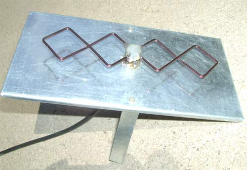

2.4GHz-re a kepeken lathatot csinaltam meg legalabb 20 peldanyban eladasra es magam reszere. Kb olyan jo mint a szoknyas cso antenna. Az antenna felerositeset lemezbol keszult fulekkel oldottam meg a polarizaciotol fuggoen. A fuleket az antenna rudhoz jo minosegu szigszallagal csavartam korul.
bocs hogy bele szólok de hidd el hogy ha a lemez széleit nem hátrafelé hajlitod hanem a dippol felé és 2cm magaságba akkor növeled az irányitotságot.
ha meg a négyszőghejet karikákat hajlitasz akkor növeled a teljesitményt. 19,8dBi lesz a 15 helyett.
Csinálok egy olyat is majd. A képen látható 5 GHz-es változat?
nem az 2,4GHz, én már régota csinálom öket és elég jók igyaz parabolába, vagy a tescoban kapható sütis dobozba ami kerek ugy 10cm sugaru dobozka annak megvan az oldalais. ebe N csatit rakok. bár ilyen mostanában nem kellet meg nem is lehet mindig be szerezni ezt a dobozt.
