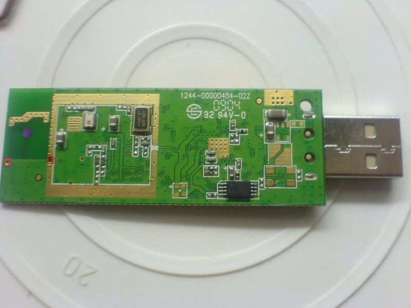

(#) Z_zoli hozzászólása Júl 16, 2009 /
Hello, vettem ma egy USB-s Wifi sticket a mellékelt képeken látható a belseje na és az a kérdésem h hova kössem a külső antennát?
válaszokat előre köszi
üdv ZOLI
(#) Z_zoli válasza Z_zoli hozzászólására (») Júl 17, 2009 /
Nézegettem és találtam 2 eredetileg kifúrt lyukat esetleg oda kéne rákötni az antennát??
a mellékelt képeken rajta van hogy hol vannak a lyukak az USB-n.
ha valaki tud valamit legyen szives írja meg mert lassan elkészül az antennám és ki akarom próbálni.
üdv Zoli
(#) haxy27 válasza Z_zoli hozzászólására (») Júl 19, 2009 /
az a két juk az nem az antenához van hanem az árnyékolo maszk rögzitésére. Ha antenát akarsz rá bigyeszteni akkor a panelon lévő antenna elejére ted ott van egy forszem valami alkatrészel csak nem látszik rendessen mert nagyon szar a kép. ja az árnyékolást meg forraszthatod az árnyékolo maszk helyére.
