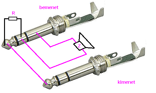

Az eredeti hozzászólás:
Elsőnek válaszd ki a hangkártyád a Limp programban. Setup menü, Audio devices pont. Beállítod, utána ok.
Keresd meg a loop kábelt, kösd össze megint a bmenetet a kimenettel, majd nyomd meg a CAL gombot a program eszköztárán.
Kalibráni fogjuk kicsit a programot a hangkártya hibáinak kiküszöbölésére.
Kinyitod a windows mixert, jöhet az alapállás, csak a Wave out, és a fő kimenet engdélyezve (nem tudom a hangkártyád pontos szintjeit, de valószínű, hogy az működőképes lesz, ha a fő kimenet max. álláson van, a Wave out meg 50%-on, lényeg, hogy ugyanezt az állapotot később is bármikor be tudd állítani), a bemenetek közül meg csak a line in. A programban megnyomod a Generate gombot, és a mixerben beállítasz egy olyan szintet a Line in-nél hogy a Limp-ben -10 körüli szintet láss. Ezután Generate kikapcsol. Calibrate megnyom, és ha kész, azt látod a Status ablakban.
Most jön a legbonyolultabb része.
Csatoltam egy képet a mérőkábelről, amire szükséged lesz, egyszerűen összeforrasztható, egy ellenállás, és némi madzag szükséges hozzá, nem kell h. rányékolt legyen, egy 0,5mm^2 körüli keresztmetszetű hangszórókábel pont elég hozzá.
Az ellenállás értékét valahova 10 és 100 ? közé kell megválasztani, teljesítményre a 0,6W elég. Én épp 10-et találtam, azzal raktam össze. Lényeg, hogy tudd a viszonylag pontos értékét. Tizedek is számítanak.
Következő lépés a mérési beállítások, ez a Setup menü Measurement pontjánál érhető el, vagy az eszköztáron a CAL melletti sávos gomb.
Amin változtatni kell, ha a csatolt képen látható mérőkábelt készíted el:
Ref. channel: Left
Ref. Resistor: ide kerül az ellenállás értéke
Low Cut-Off: 2
Sampling Rate: a hangkártya által még támogatott legmagasabb érték.
FFt-size: 65536
Averaging: Linear
Max. averages: 10
Kezdetnek ennyi elég is, csatlakoztatod a mérőkábelt, a végére hangszórót akasztasz, megnyomod az eszköztáron a piros háromszöges gombot, és indul a mérés. Amikor pedig már nem hallod a zajt, akkor kész van. Elvileg egy impedanciamenetet kell látnod, ami idővel az átlagolás miatt fokozatosan kisimul.
