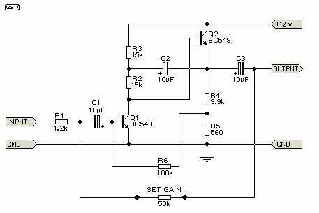

(#) Mayan hozzászólása Szept 4, 2009 /
Ez így jó előerősítőnek ?
(#) masterknave válasza Mayan hozzászólására (») Szept 4, 2009 /
Itt van egy bevált kapcsolás.

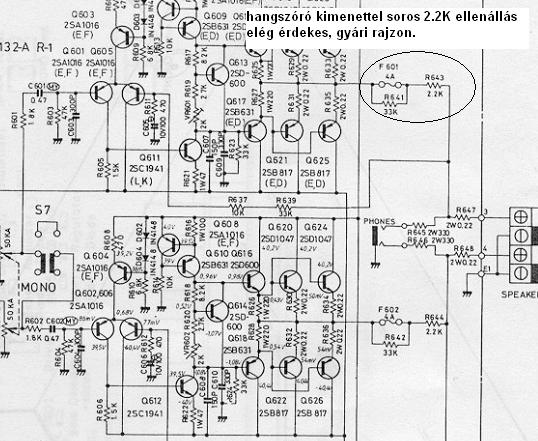

(#) dokidoki válasza KD mester hozzászólására (») Szept 4, 2009 /
Akkor ez a rajz is megér egy további misét. Mert könnyen lehet, hogy egy tizedesvessző is hiányozhat valahonnan.
Én elsőre azt gondoltam, hogy a Kilo jelzés tévedt oda valamilyen véletlen okból. Bár nem értek hozzá, de a fejhallgató kimenet rendjén lévőnek tünik a kapcsoláson. Az még érdekes számomra a rajzon, hogy a hangszóróvédő biztositék és a szerintem 2.2Ohm-nak gondolt ellenállás is belevan véve a negatív visszacsatolásba. Ha a biztosíték, kábel, illetve hangszóróhibából kimegy, akkor a visszacsatolása a végfokozatnak lecsökken, ezáltal az erősítése jeletősen megváltozik. A biztosítékkal párhuzamos 33K ellenállás miatt.
Eredetileg milyen rejtélyes okból tervezték így, azt én nem is sejthetem.
(#) KD mester válasza dokidoki hozzászólására (») Szept 4, 2009 /
Hát ja. Elég gáz ez a szervízkönyv is. De legalább magában a végfokban nincs hiba.

(#) highand válasza dokidoki hozzászólására (») Szept 4, 2009 /
Azért tervezték így, mert a visszacsaló ellenállás a biztosíték után viszi vissza jelet, hogy biztosíték okozta esetleges hibákat is kijavítsa a visszacsatolás.
Ha nem lenne átkötve a biztosíték, akkor esetleges kiégése estén felszakadna visszacsatoló hurok és ugye az erősítő még fesz alatt van.
Szóval nem síkhülyék tevezték...

(#) dokidoki válasza highand hozzászólására (») Szept 4, 2009 /
Értem. Elfogadom, de az értékét szokatlanul magasnak találom. Ha 33K helyére 1K kerülne, akkor is betöltené a szerepét, és a visszacsatolásban keletkező változás elhanyolhatóvá válna. Az épp biztosítékot söntölő 1K még mindíg elhanyagolhatónak tünik, a biztosíték és a csatlakozásai által okozott illetve bevitt hibákkal.
Az ominózus soros 2.2K ellenállásról mi a véleményed?
Ha netán az értéke 2.2K helyett csak 2.2Ohm lenne, akkor is nagyon érdekes jelenséget keltene a visszacsatolásban. Ezenkívül én annyit látok, hogyha csak visszacsatoláson kívül lenne 2.2ohm-ként, akkor az erősítő kimenő ellenállását növelné jelentősen.
Bocsánat, hogy belekotyogtam, én szakmailag itt nem vagyok kompletens,... csak megakadt a szemem a rajzon.

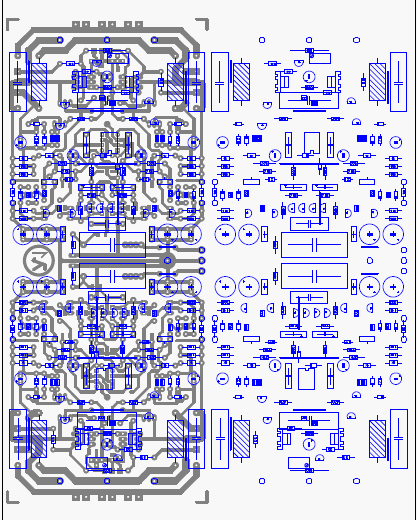

Másoknak: a fentebb közölt komplett tápegységről úgy döntöttem, hogy nyilvános. Tartalmaz lágyindítót, egy nyomógombos-ki-be kapcsolót, egyledes állapotjelzőt, sztereó koppanásgáltót és hangszóróvédelmet. Egyaránt alkalmas dual-mono és egytranszformátoros tápláláshoz.
Majd teszek fel kapcsrajzot és lay formátumú nyáktervet, amit mindenki igénye szerint átszerkeszthet (pl relék pufferek és egyéb alkatrészek beültetési méreteiből kifolyólag).
Hát semmiképpem sem kotyogás az, amit mondasz ugyanis momentán nem látom, hogy hogyan fog néhány amper keresztül menni azon a 2,2 kohm-on.
Szóval az észrevételeddel egyetértek. Akkor sem lenne világos, ha csak 2,2 ohm lenne.
