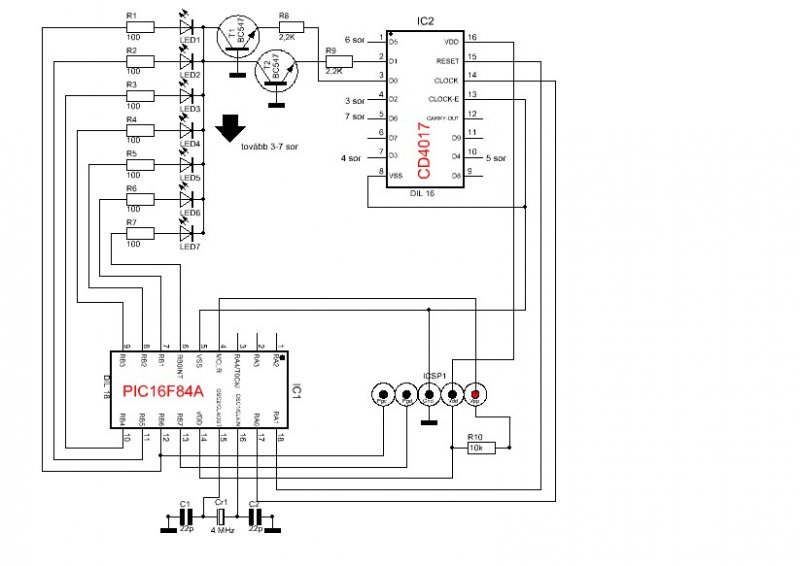

(#) watt válasza webinas hozzászólására (») Aug 29, 2009 /
Tedd fel légyszi a rajzot, hátha tudok valami okosat mondani!

(#) potyo válasza webinas hozzászólására (») Aug 29, 2009 /
Tegyél 100nF-os tápszűrő kondenzátort a PIC táplábaihoz amilyen közel csak lehet, meg ugyanilyet a 7805 be és kimenetére is, szintén amilyen közel csak lehet a lábaihoz (teheted magára a lábakra).
(#) webinas válasza potyo hozzászólására (») Aug 29, 2009 /
ICSP-ről használom. Az IC-re tegyek akkor is??
A PIC-re akkor is kell. Az ICSP csatlakozóhoz is tennék egyet. A Q17..Q23 kollektora hová van kötve?
Táp + ra.
Melyik +tápra(rajzold be majd)? A 78L05 nem bír el ennyi LED-et(és az égetők zöme sem)!
A kondis tanácsot vedd komolyan, azok kötelezőek. Nem lehet elég sok kondit tenni egy panelre! Aranyszabály, a lehető legközelebb a lábakhoz!
Most látom, hogy nincs áramkorlátozó elenállás a LED-ekkel sorba! Erre szükség lenne, mert ellenállás nélkül akármilyen rövid impulzust adsz ki, a LED-en végtelen áram alakul ki elvileg. Gyakorlatilag persze nem, de akár tönkre is mehetnek...

(#) webinas hozzászólása Szept 6, 2009 /
Ismét egy kis segítségre lenne szükségen.
Csináltam egy próbapanelt, és az a problémám van vele, hogy ICSP-n keresztül nem tudom bevinni a programot. Mindig hibaüzenetet küld a PICprog.
Viszont, ha égetővel beírom, akkor már fut a program a próbapanelen.
Tudnátok segíteni, hogy hol lehet a hiba?
(#) vicsys válasza webinas hozzászólására (») Szept 6, 2009 /
A hosszú vezetékek bekavarhatnak. Illetve, nem látom itt se a 100nF-os hidegítőt a PIC táplábán.
(#) webinas válasza vicsys hozzászólására (») Szept 6, 2009 /
A panelen rajta vannak a kondik. Az ICSP csatlakozóhoz is tettem közvetlenül, és a PIC-hez is.
Az előző panelon is így csináltam, és az megy rendesen.
Nem értem, hogy mi a bánat baja lehet.
(#) watt válasza webinas hozzászólására (») Szept 6, 2009 /
Az egyik ICSP vezeték a LED-re is megy. Lehet hogy ez a baj. Nem más LED-ek vagy ellenállások vannak ezen a panelon, mint a másikon?
A tranzisztorok jól vannak bekötve? A bázis a földre? :no:
Tudom ez nem számít bele az égetésbe... Próbáld meg minél rövidebb kábelekkel+ árnyékolttal.
Bár, amit már javasoltam még jobb megoldás lenne: konkrétan egy utánépített (esetleg gyári) PICKIT2.
(#) webinas válasza watt hozzászólására (») Szept 6, 2009 /
De, mások a ledek és az ellenálások is, mivel más a kapcsolás.
De mindekettőnél az ICSP 5. lába rámegy a PIC 12. lábára (RB6/PGC).
Jajj! Bocs! Elcsesztem a rajzot!
De a panelon jó!
Emitterek mennek a testre, bázisok a 2.2k-n keresztül a CD4017-re, és a collektorok a led közösre.
Próbáld meg lekötni a kérdéses LED-et!
Kedves Watt!
Tőlem nagyon távol áll, hogy bárkit is megbántsak. Főleg tudatosan. Ha hozzászólásomból mégis ez érződne ki, akkor elnézésedet kérem!
Lekötöttem a ledre menő vezetéket. Így most működik az égető!

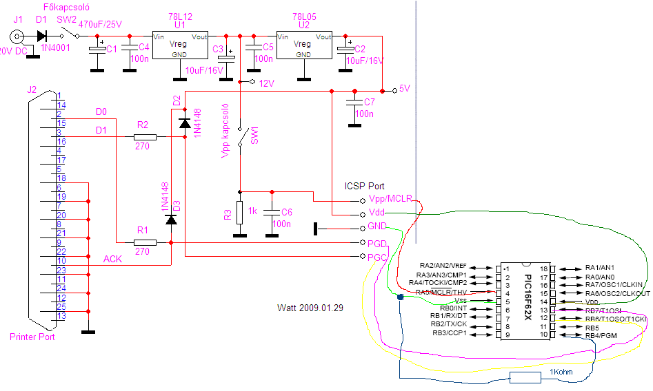

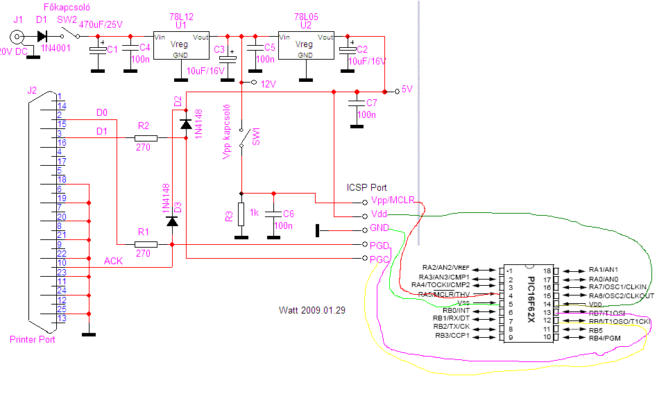

(#) zsoltee0001 hozzászólása Szept 6, 2009 /
sziasztok
16F628 törlés esetén, visszaolvasás során a legelső kód " 07C0", a többi "3FFF" az minek lehet a hibája?
A winpic 800 gond nélkül felismeri a PIC-et.
Az égetőnek se lehet gondja, ugyanis egy másik tipusú pic-el az előbb próbáltam.
üdv
(#) zsoltee0001 válasza zsoltee0001 hozzászólására (») Szept 6, 2009 /
Annyiba változott a helyzet, hogy mostmár föl se ismeri, tehát elszáll. Mivel nem akarok több PIC-et elszúrni, ezért mellékeltem a bekötését, valaki nézze meg legyen szíves, hogy tuti jó-e, mert már kezd kialakuni bennem egy pic-fóbia

(#) p_istvan válasza zsoltee0001 hozzászólására (») Szept 6, 2009 /
Szervusz!
Állítólag a 16f628 RB4/PGM lábát érdemes egy ellenállással alacsony szintre húzni programozás alatt, mivel az a kisfeszültségű programozáshoz szükséges bemenet és bezavarhat ha lebeg.
Több égetőben (amelyekben foglalat van az égetendő PIC számára) benne is van ez az ellenállás.
Üdv: P István

(#) zsoltee0001 válasza p_istvan hozzászólására (») Szept 6, 2009 /
Ennek hiányától tönkre tud menni? Vagy beleszaladtam egy hibás termékbe? Ugyanis, most már föl se ismeri a pic-et a winpic800.
Van még 2 ilyen IC-m, de biztosra akarok menni.
A mellékelt átalakítás jó?
üdv.
Szerintem jó, de 10 k Ohm körüli is elég.
Nem hiszem, hogy ettől tönkre menne, próbáltad ezzel a módosítással a rossznak vélt PIC-et?
