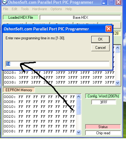

(#) zsoltee0001 válasza p_istvan hozzászólására (») Szept 8, 2009 /
"de lehetett állítani az időzítéseken, és utána ment rendesen!"
Erre gondolsz? (fájlmelléklet), bár én erről a piclabról nem hallottam, és az oshon-t ajánlották, azon találtam ilyen beállítási lehetőséget.
(#) p_istvan válasza zsoltee0001 hozzászólására (») Szept 8, 2009 /
Szervusz!
Én meg az Oshon-t nem ismerem...
De valószínű, hogy az lesz, egy próbát megér.
Ezek az egyszerű égetők kényesek a kábel hosszára és még lehet a különböző printer portokra is.
A "PikLab" nem elírás (k-val), nem sokan ismerik, mivel linuxos szoftver.
P István

Próbáltam az I/O delay-t álligatni, de nem hozott eredményt.

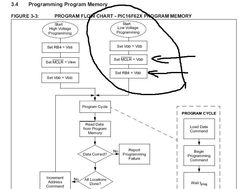

Nekem is van itthon egy elfekvő 16F628-as ('A' nélkül) PIC. Én is tettem egy próbát, ICD2 klónnal felprogramoztam gond nélkül. A PGM lábat soha nem szoktam birizgálni, se le, se föl, most is szabadon hagytam.
(#) zsoltee0001 válasza MPi-c hozzászólására (») Szept 8, 2009 /
Én se "birizgáltam" volna, csak találtam az adatlapján ezt, ...az alacsony feszültségű programozás eljárásáról (melléklet).
De így se jó, íráskor mindig "07C0" -val kezd, és ami a legelső kód lenne, azt teszi a második helyáre, azt is elírja "28F3" helyett-> "2AF3" ír.
Lehet, hogy mégis be kell, hogy ruházzak egy Pickit2-re. (hol érdemes venni a hozzávalókat?)
üdv
