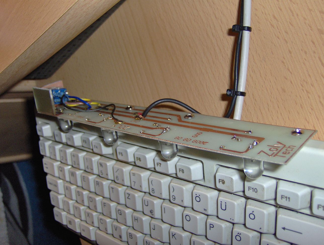

(#) zoly15 hozzászólása Szept 7, 2009 /
Már rég alkottam, de ha este írtam a gépen mindég a nagy villanyt kellett járatni, így gondoltam csinálok egy billentyű világítást.
Nem nagy szám, még egy óvodás is megcsinálná.
4 LED 4 előtét ellenállás ami nekem egyenként 2-2 ből van. És egy váltókapcsoló.
A képek többet mondanak mint ez a pár sor.
(#) Topi válasza zoly15 hozzászólására (») Szept 7, 2009 /
Még nézed a billentyűt gépelés közben? Nem írtál még elég kódsort
Nem túl pontszerű a fény amúgy? Nem lett volna jobb diffúz vagy szórt LED-ekkel? Anno, amikor még nem volt kapható kék led diffúzban, úgy oldottam meg, hogy a tetejét egyszerű reszelővel vagy kis kézi csiszoló koronggal (vagy kővel) lecsiszoltam.
Csodálatos szórt, egyenletes fényt adott... Messze jobban használható bármire, mint az ilyen kisszögű irányított fény. Főleg ha világításról van szó.

(#) zoly15 válasza Topi hozzászólására (») Szept 7, 2009 /
Kicsit pontszerű, lehet hogy teszek elé egy plexi csíkot
Vagy LCD-TV ből azt a fehét "fényvezető" műanyagot

(#) zoly15 válasza Szebence hozzászólására (») Szept 7, 2009 /
Ez se semmi
Akkor én túl mondernet fabrikáltam..
Nekem is a gép látja a fényt annyira irányítottnak...

(#) Zoli_bácsi válasza zoly15 hozzászólására (») Szept 8, 2009 /
Helló!
Szerintem ez nagyon szemrontó konstrukció. Élfénnyel világítani, a kontrasztokat megnövelni nem tanácsos. Inkább felülről, szórt fénnyel.
(#) zoly15 válasza Zoli_bácsi hozzászólására (») Szept 8, 2009 /
„Élfénnyel világítani, a kontrasztokat megnövelni nem tanácsos”
Ez mit is jelent?
Most már megvan a "védelem" hogy ne tudjak a LED-ekbe belenézni.
Így már nem zavaró, de anélkül nagyon zavar.
