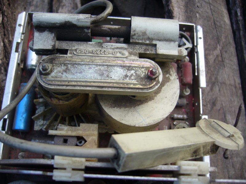

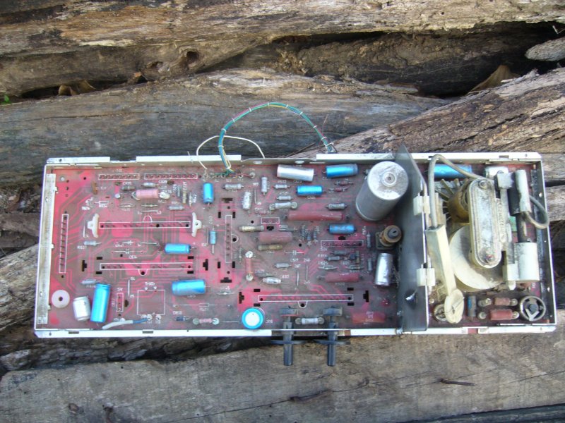

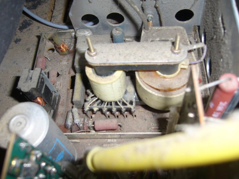

(#) küzmös Gergely hozzászólása Szept 8, 2009 /
Sziasztok van 1 sorkimenőm típusszáma 0-2223-069 a shasszi száma:0-7721-361-/-1-2-3 az első 2 fényképen látható. Valaki esetleg felismeri... Egy Orion Márta tévébe szeretném tenni,amelynek szintén lefényképeztem a hibás sorkimenőjét... a kérdésem az hogy vajon beletehető-e? Azért kérdem,mert az augusztus 20.-i tűzijátékot már láttam... nem szeretnék még egyet nézni ) Segítségeteket előre is köszönöm
Bocs összecseréltem.. az első az Orion Mátra trafó,jól látható a hasadás a tekercsen.. a másik kettő a kapott cucc amit nemtok beazonosítani
(#) patexati válasza küzmös Gergely hozzászólására (») Szept 8, 2009 /
A nagyfesz tekercset nyugodtan átteheted ha jó! A régi lehet,hogy rásült és nem jön le a vasmagról Akkor ki kell venni és a primért tenni át a jó vasmagra mert csak úgy lehet eltörni a vasmagot vagy esetleg le lehet róla fűrészelni a tekercset ahogy neked szimpatikusabb
