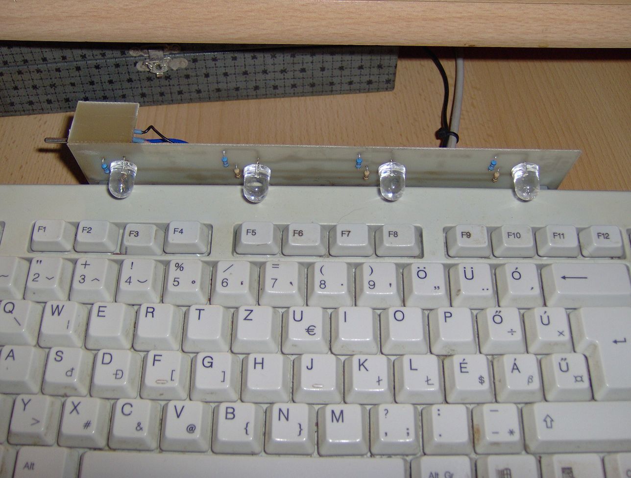

Már rég alkottam, de ha este írtam a gépen mindég a nagy villanyt kellett járatni, így gondoltam csinálok egy billentyű világítást.
Nem nagy szám, még egy óvodás is megcsinálná.
4 LED 4 előtét ellenállás ami nekem egyenként 2-2 ből van. És egy váltókapcsoló.
A képek többet mondanak mint ez a pár sor.
(#) Topi válasza zoly15 hozzászólására (») Szept 7, 2009 /
Még nézed a billentyűt gépelés közben? Nem írtál még elég kódsort
Nem túl pontszerű a fény amúgy? Nem lett volna jobb diffúz vagy szórt LED-ekkel? Anno, amikor még nem volt kapható kék led diffúzban, úgy oldottam meg, hogy a tetejét egyszerű reszelővel vagy kis kézi csiszoló koronggal (vagy kővel) lecsiszoltam.
Csodálatos szórt, egyenletes fényt adott... Messze jobban használható bármire, mint az ilyen kisszögű irányított fény. Főleg ha világításról van szó.

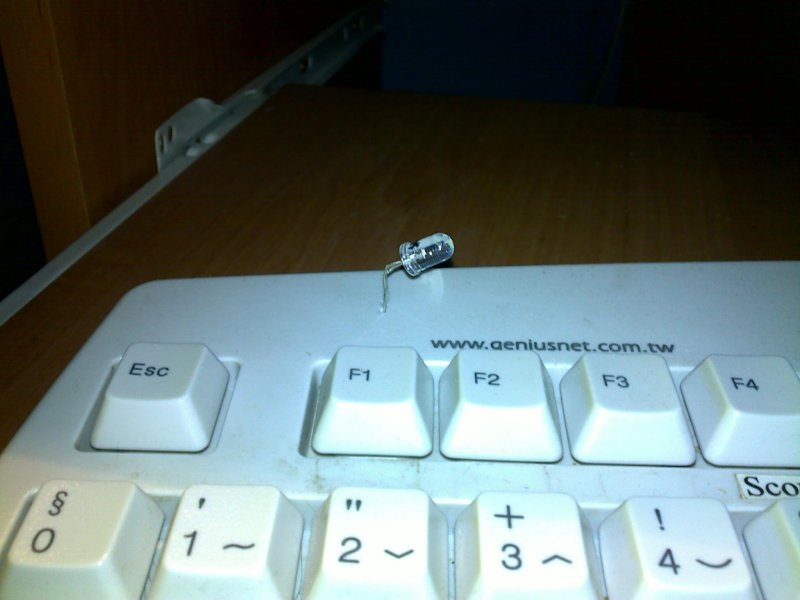

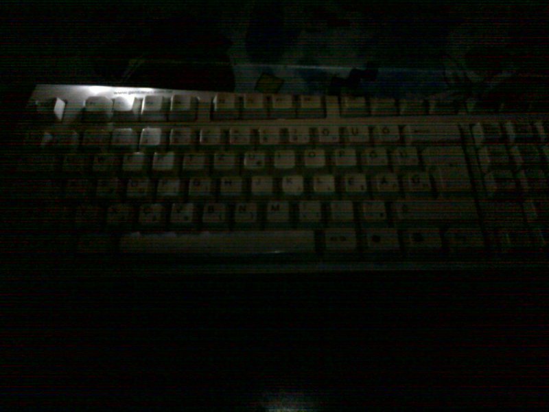

Szerk.: Beraktam a képet. A valóságban valamivel erősebbnek látszódik, pont arra tökéletes, hogy lássam a feliratot, bár már egyre kevésbé van rá szükségem. 1 db leddel van megoldva, a kép eljes sötétségben, vaku nélkül készült, de a valóságban jobban látszódnak a betűk. A scroll lock gombra van rákötve így a billyentyűzeten lévő scroll lock gombbal tudom ki-be kapcsolgatni.

Kicsit pontszerű, lehet hogy teszek elé egy plexi csíkot
Vagy LCD-TV ből azt a fehét "fényvezető" műanyagot

Köszi, amúgy ha lesz 1 ra szabd időm, kitisztítom a billentyűzetet és fúrok bele még 2 lyukat 0.8-as fúrúval a led lábának a másikkal szembe, úgy , hogy kb 20 cm távolságban és közé meg egy szívószálat teszek. Nagyon jó fénye van, már kipróbáltam... Mint egy mini neoncső...
Ezen a képen csak az látható, hogy van a billentyűzeten. Szerintem teljesne esztétikus és akkor ha egy másikat teszek be vele szembe és ráteszek egy szívószálat, akkor tökéletes fénye lesz

Szerintem ez nagyon szemrontó konstrukció. Élfénnyel világítani, a kontrasztokat megnövelni nem tanácsos. Inkább felülről, szórt fénnyel.
(#) zoly15 válasza Zoli_bácsi hozzászólására (») Szept 8, 2009 /
„Élfénnyel világítani, a kontrasztokat megnövelni nem tanácsos”
Ez mit is jelent?
Most már megvan a "védelem" hogy ne tudjak a LED-ekbe belenézni.
Így már nem zavaró, de anélkül nagyon zavar.

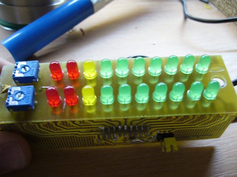

Sziasztok! Elkészült a sztereó kivezérlésjelzőm, és ezt osztom meg veletek... Valamint a holnapi időjárást a 12-es számú videóban
Valamint nem értem, hogy miért nem működik "pont" üzemmódban (Videó13), amikor a 9-es lábat a földre húzom. (jumperrel)
614-es képen látható a funkcióállító jumper, a 616-os képen az összeillesztés
