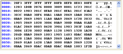

(#) zsoltee0001 válasza watt hozzászólására (») Szept 11, 2009 /
Sajnos mégsincs valami rendbe ezzel az égetővel.
Nagyon érdekes hibajelenségre lettem figyelmes. Beégetés után ha visszaolvasom (úgy, hogy előtte áramtalanítom a PIC-et, akkor az 1. sor tele van 3FFF-ekkel, második beolvasásra pedig jót mutat.
És ez tévesztett meg.
Nyilván a program futását ez negatívan befolyásolja.
Ez mitől lehet?
Mellékeltem
Problémás: 1.beolvasás,
Eredeti: 2.beolvasás eredménye.
üdv
(#) vgyre válasza zsoltee0001 hozzászólására (») Szept 12, 2009 /
Az LPT portra, illetve a PIC-hez menő kábel nem sikerült e túl hosszúra? Esetleg ki kellene cserélni más típusú vezetékre.
Gyula
