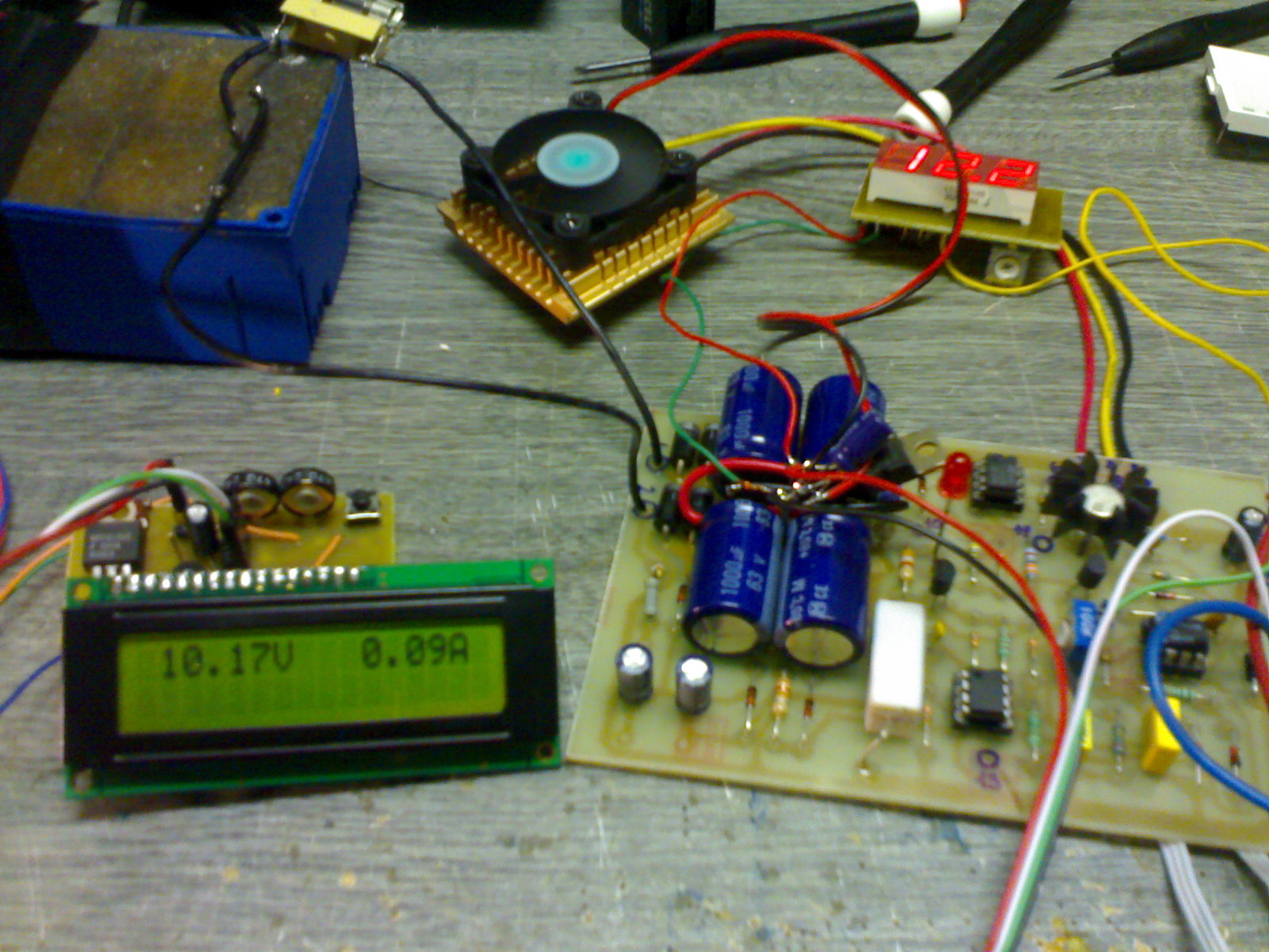

Sziasztok !
Képzeljétek GORY megoldotta a problémámat az ATMEGA8-as multiméterrel kapcsolatban amit megépítettem a labortáppal és nem működött a mérőke. Szóval elkerülte a figyelmemet ,hogy programbetöltés után az LCD csatlakozó 5-ös lábát LE KELL kötni NEGATÍV tápra ! és már működik is a műszerünk .Köszönöm Gory-nak és mindenkinek a segítséget az első AWR-es "projectemhez ".

Ez igen
A cooler min van?
Milyen technologiaval csinaltad a nyakot?
Kivancsi vagyok a meroke mega8 oldalara !:yes:
Ja, es mit mer a 7szegmenses?
„programbetöltés után az LCD csatlakozó 5-ös lábát LE KELL kötni NEGATÍV tápra !”
Ha itt a RESETre gondolsz,akkor az egetes alatt IS lehet 10-val +ra kotve!

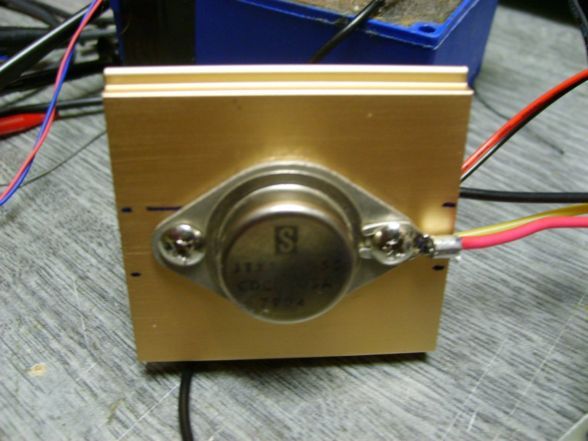

(#) árpix válasza gtk hozzászólására (») Nov 24, 2006 /
A cooler a 3055-ön van. Rendelem a NYÁK-ot a RET-től (fényérzékenyet), kinyomtatom a rajzot A4-es pauszra lézerrel ,lefújom a rajzolatot Black Covering Spray-vel ,hogy szép fekete legyen, előhívom, kimaratom és leónozom. A 7szegmenses egy voltmérő ,addig volt a tápon míg az atmegás fel nem éledt. Az LCD 5-ös lába az atmega MISO lába.
én programozás után fix földre kötöttem.

„Az LCD 5-ös lába az atmega MISO lába.
én programozás után fix földre kötöttem.”
Fura.Nekem a RESET van +ra felhuzva 10k-val mindig.Igy is epitem meg a dolgokat hogy azt mindig beleteszem.

(#) Gory hozzászólása Nov 24, 2006 /
Hi!
Csak a félreértések elkerülése miatt. Az LCD kijelző 5-ös lába lett a földre kötve ami az RW láb. Tehát nem lehet kiolvasni csak írni az LCD regisztereit. Igazából nem tudom erre miért van szükség, ha egyszer egy portbit is oda van vezetve az ATMEGA 8-ról. Gyanítom hogy ez azért van, mert a szoftverben elfelejtette ezt beállítani az emberünk, de nem tuti.
