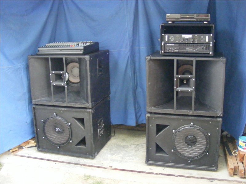

				Még valami. Én nem ilyet csináltam, mert adott volt két láda. Csak az előlapját kellett újra csinálnom, de már bánom, illetve jó lesz, de csinálok a jövő héten én is az előbbi tölcsérből kettőt még a falaim alá. A felsőket én építettem, messzire lövik a hangot, jól. A falaimról képek: Üdv minden jóravaló hangfalspekulánsnak!!

				hello. már írtam korábban a egy tölcséres hagfallal kapcsolatban, most az lenne a kérdésem, hogy ebbe a ládába megfelelne egy SAL SBX 4060-as hangszóró? tudom hogy sal, meg minden, de elég jutányos áron hozzá tudnék jutni 2db ilyen hangszóróhoz. vagy tudnátok esetleg kb. 20 000,-HUF alatti hangszórót ajánlani ebben a dobozba? valami kis ütőset. köszi.
				Ami azt illeti ebbe a dobozba valami nagy ütősre gondolj ! Anno megépítettem ezt a dobozt és mit ne mondjak igencsak szereti a komolyabb hangszórót ? Szerintem a Sal gyengusz lessz bele , de végülis az attól is függ hogy majd mire milyen célra akarod használni ?
				Volt nekem is sal mnc és társai. Mindig mérges voltam, hogy mondták nekem h valami olyat vegyek ami érzékeny... Igazuk volt. Küldöd bele a wattokat és nem szólal meg. Volt négy láda kettőbe somogyi kettőbe érzékeny nyomó. Az a két láda úgy leszólta a a négy somogyit.... Jó érzés ha tolod fel a potit és hangosodik a cucc.
				Csatlakoznék sound man kollega véleményéhez. Most építettem 2 db topládát 2x2 db Eminence 8" os középsugárzóval 97dB es érzékenységűvel. Nos itt valahol valaki leírta egy okfejtésben hogy h 3 dB el növeljük az érzékenységet az kb duplájára emeli a hangerőt. Nekem eddig 88dB-es Sal-ok voltak a topok MT102 típúsúak. Utána lehet nézni a kivitelnek. Nem egészen 2x 60w on mentek az utcabulin tiszta érthető ének ész szövegértés mellett kb 600 méteres körben élvezhető minőséget produkáltak. xxxKillernek pedig ha 97dB vagy még ézékenyebb Hsz-t választasz a 15" os méretben akkor lehet a tölcsér sem kell  Üdv Mrex

				Tisztelt Egybegyűltek! Hadd osszam meg veletek egy számomra igen jól sikerült rendezvény tanulságait. Márpedig igenis érdemes ládát készíteni és hangtechnikával foglalkozni. Ma lenyomtam a faluban egy szüreti rendezvényt. Egy saját rendszerrel némi biztonsági tartalékkal. Alapkonfiguráció 6dbv 100w-os quad405 a pidsbc kollega által publikált aktív hangváltóval egy saját keverőpulttal PT2399 el épített echoval a tér kb 30 x 50 m es udvar nyitott oldalakkal némi fa illetve sövény s pár épület hangládák 2 db 12"os rutse soundman közreműködésével saját kivitelezésben motor 450w-os Fane 97dB es közép 4db eminence beta 10" Mt 102-es ládában magas 2db 10 évvel ezelőtt gyártott aluházas ring(már nincs forgalomban bár a gyártót ismerem s ha a tölcséreket megesztergáltatom csinál nekem ) negyed fél hangerőn mentünk cd-t hoztak a fellépők az ének behringer dinamikus vezetékes mirofonról ment minen igényt kielégített a rendszer. A vésztartalék eredeti Castone 200w-os erősitő passzív mega ládákkal (2 utas 15" Tölcséres magassal) a Castone-t bizony le is lehetett kapcsolni minőségben nem vette fel a versenyt Quadokkal tehát megpróbálkozom a 200w os kivitellel és továbbra is az aktív rendszer elkötelezett híve maradok és továbbra is állítom nem kell kültérben sem több ezer watt teljesítmény a hangszórók hatásfokán múlik szinte minden. Üdv Mrex
