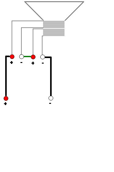

Császtok.Abban kérném a segítségetehet,hogy ven egy dupla lengőtekercses hangszóróm ami 2*2 ohmos hogyan csinálhatnék belőle 4 ohmost ha sorba vagy párhuzamosan kötöm őket?Ez egy autós hangszóró de én a szobában szeretném használni de csak úgy hogy a hifi erősítőnek ne legyen baja mert arra 4 ohm a legkissebb köthető hangszóró.Előre is köszi.
(#) szamóca válasza pioneer25 hozzászólására (») Szept 5, 2009 /
Sorba kell kötnöd a két tekercset. :yes:
(#) pioneer25 válasza szamóca hozzászólására (») Szept 5, 2009 /
Nagyon köszi.
