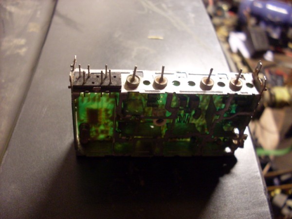

(#) skarlik hozzászólása Szept 18, 2009 /
Üdvözlök mindenkit.lenne egy kérdésem nem-e lenne valakinek egy Sharp tv tuner?Mert ami itvan letörték a végét.Így néz ki a lábkiosztás.
