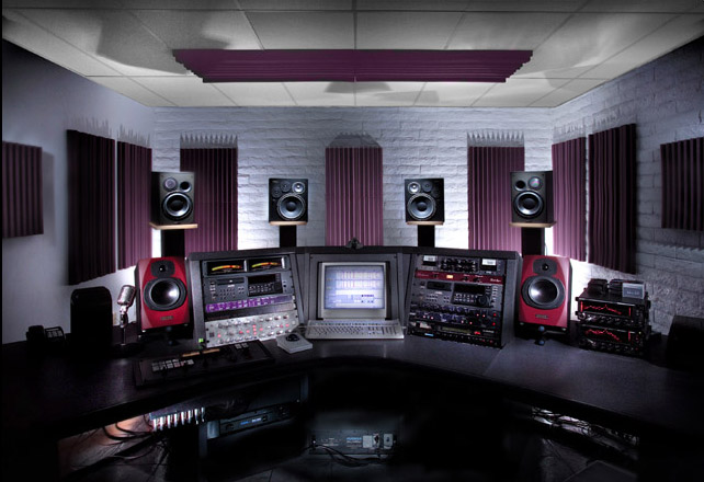

![]() Ha már újból szót (billentyűzetet) ragadtam, akkor ajánlom az alábbi könyvet: Csabai Dániel, Hi-Fi hangstúdió - Műszaki Könyvkiadó, 1983 Nem igazán mai darab, de a hangstúdiók kialakítására, beleértve a Control Room-ot is, igen jó támpontot ad. Csatolva egy jól felszerelt, és behangolt stúdió képe.

A jól felszerelt stúdióhoz lenne egy hozzászólásom, nem ironikus, ne értsd rosszul!
A két vöröses színű monitort, ami az asztalon van, mindenki nagy ívben kerülje el! Borzasztó pocsék! Inkább két kis Fostex, mint egy Tannoy. ![]()

Ami a kepen van nem nez ki studionak , inkabb egy audiocucc kiallitasnak ahol a vevo /rendelo lassaon egy szepen kiallitott "kepet"( csendeletet).
Ezen is jol kene szoljon a jo masterelt zene.

Jaj fiúk, már össze ne vesszetek, hogy milyen a hangja. Nézzetek csak rá az EQ beállításaira, s megtudjátok.
Bezzeg a lényeget, senki nem veszi észre. ![]() A hangcsillapító kárpitok. No meg a rejtett világítás, amitől szebben nem szól semmi (max nem zörög a plafonon a neon ![]() ![]()
Dehogy veszünk, eszünk ágában sincs! Csak fölhívtam a figyelmet arra, hogy senki se adjon pénzt pocsék cuccért! Mert a Tannoy fos! Az is a hígabbik fajtából, ennyi!
![]() Azért mertem leírni, mert hangmérnök vagyok és nagyon sok monitorral volt már dolgom, és mindig a Genelec mellett döntöttünk ![]()
